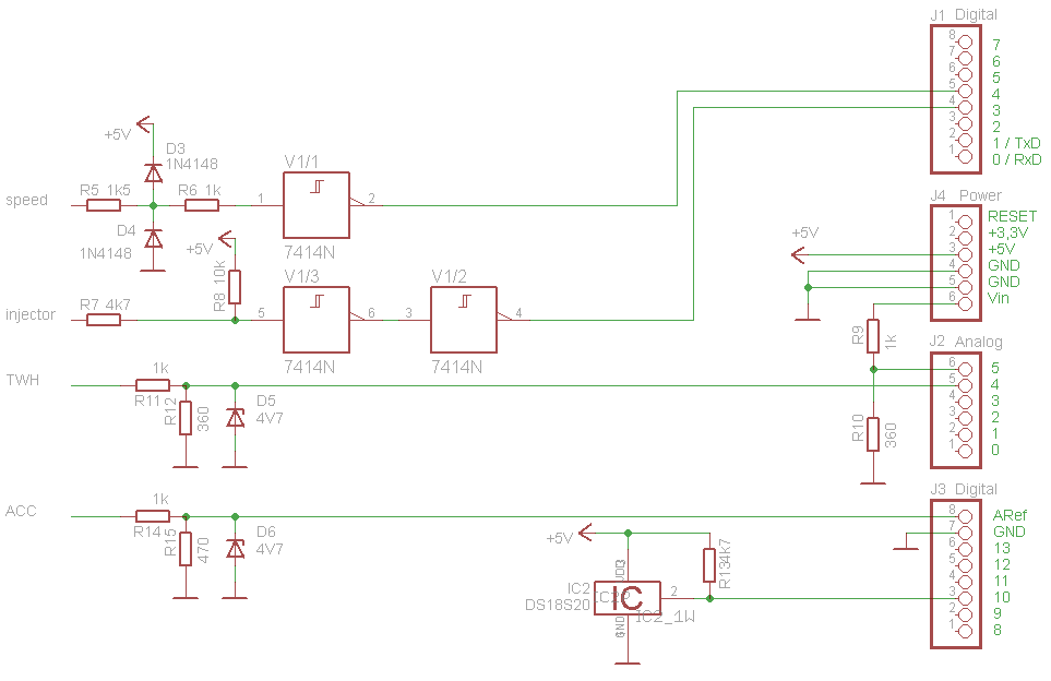

    Вот на вскидку несколько ссылок по этой теме
    http://code.google.com/p/xarias/
    http://ant28.ru/content/view/24/9/
    http://ecomodder.com/wiki/index.php/MPGuino - идея хорошая использовать arduino, только вот схема сопряжения с датчиками мне не очень нравиться.
    Нарисовал вот такую
    на досуге попытаюсь собрать и написать прошивку для arduino.
