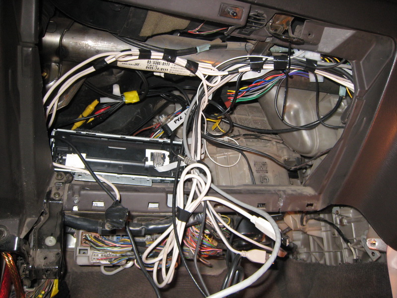

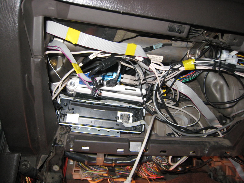

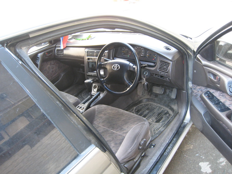

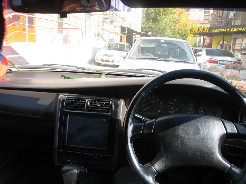

    Всем доброго времени суток! Решил наконецто оформить свою инсталляцию в виде отчета о проделанной работе на тему интеграции компа непосредственно в авто.
    Нусс приступим.
    Для чего ето все собственно надо - долго разжовывать не буду - каждый может найти для себя массу причин ( как и массу - зачем етого делать ненадо вовсе Ж))) - лично мои (поверхностно) - нормальный Медиацентр //музыка/видео// (благо аудиоподготовка проведена), навигациия, диагностика по OBD, телефония, управление прибамбасами всякими , да и много чего еще можно насоображать... Все ето слава - Теперь к делу!
    Железо:
    лощадь - Asus EEEPC 900й, 20ка, не тюненый, 2гига оперы,
    питание - неинтеллектуальный БП на LM2576ADJ (пака тупит)
    дисплей - 8"SUPER, TV/AV/VGA, 800x600, матрица Sharp, отдельно куплено на ебае и заинсталено резистивное стекло.
    навигация - BU-353
    диагностика - Defender COM to USB переходник в OBD

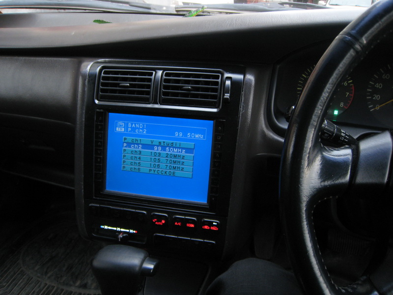

    Концепция проекта такова - головное аудиоустройство перенесено в недра бордачка - панелька вынесена в некидающееся в глаза но удобное для применения место. Вдобавок У мафона есть есть возможность управления днешним проводным ДУ, соответственно основные функции можно вынести на ряд внешних кнопок. + вся информация дублируется по видеосигналу на внешний монитор (особенность головы), вдобавок голова автоматически выводит сигнал с камеры заднего вида при втыкании задней передачи...

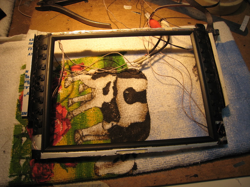

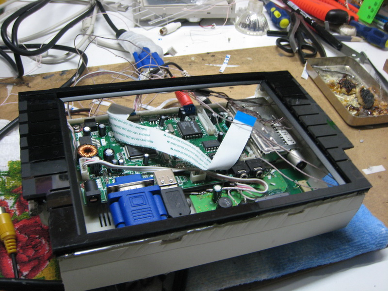

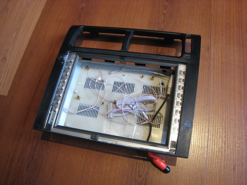

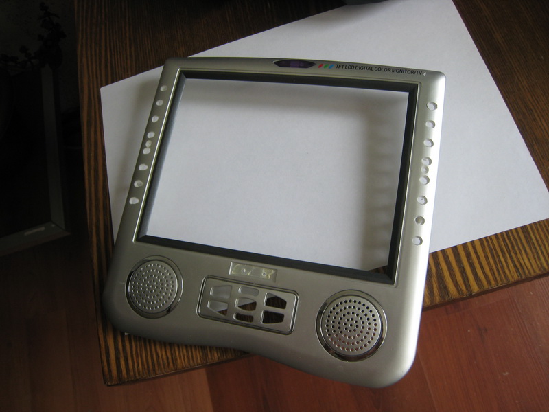

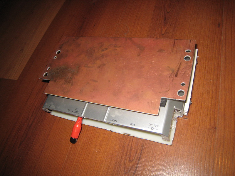

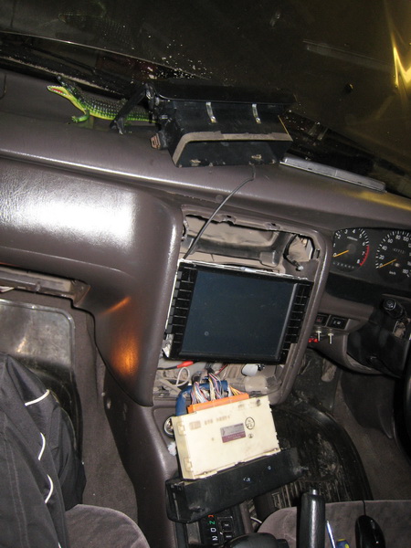

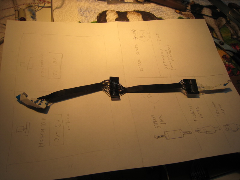

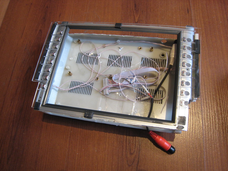

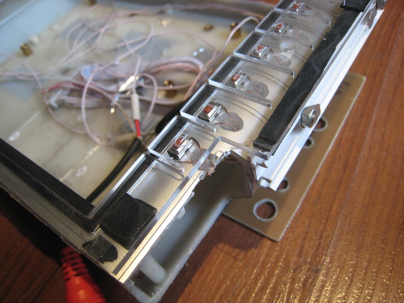

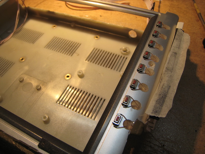

    Монитор достался по наследству отслуживши верой и правдой на кухне пару-тройку лет- переехал на разделочный стол.
    в процессе доработки - была деинсталлирована катодная лампа и заменена на линейку светодиодов с возможностью регулировки яркости (повесил на отдельныую крутилку)
    было принято решение орагнизовать 2 ряда кнопок управления: слева- управление головой, справа- самим монитором+повер бутн компа.

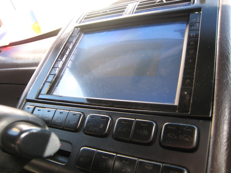

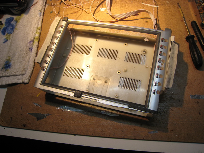

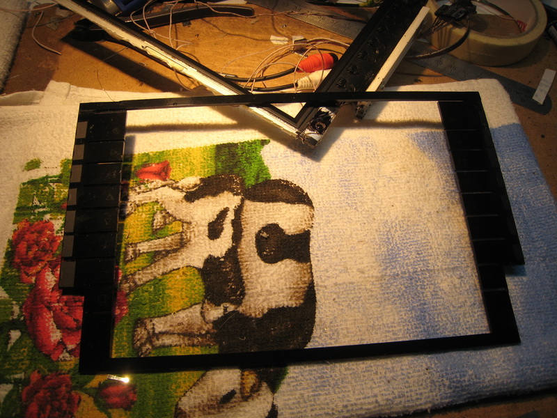

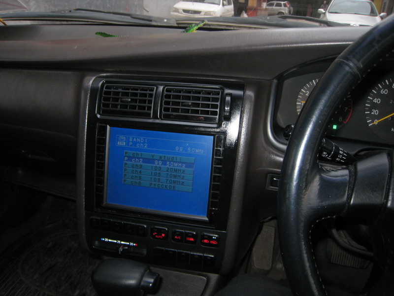

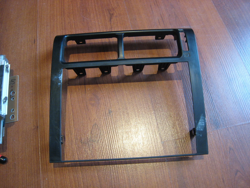

    тело кнопок - фрезерованное оргстекло по шаблону. на кнопках присутствуют пиктограммы действий - с торцов каждая подсвечена смд-светодиодом.
    самым долгим мероприятием являлась адаптация самой панели - результат: "Почти штатно!" Ж))

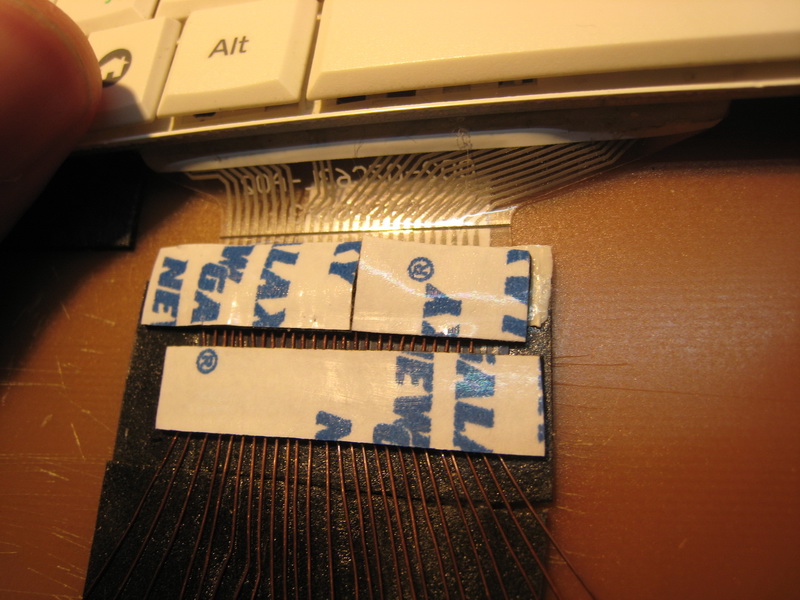

    Пользователь Аватар для Evgeny_dg
    09.11.2009
    33
    215
    По умолчанию Re: Toyota Corona. История одного инстала..
    ( на одной из фото видна инсталляция головы )

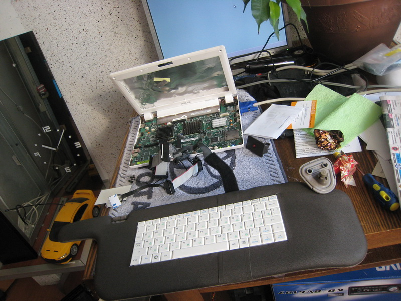

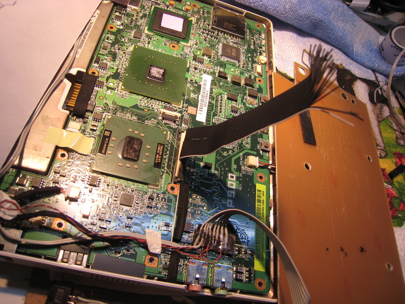

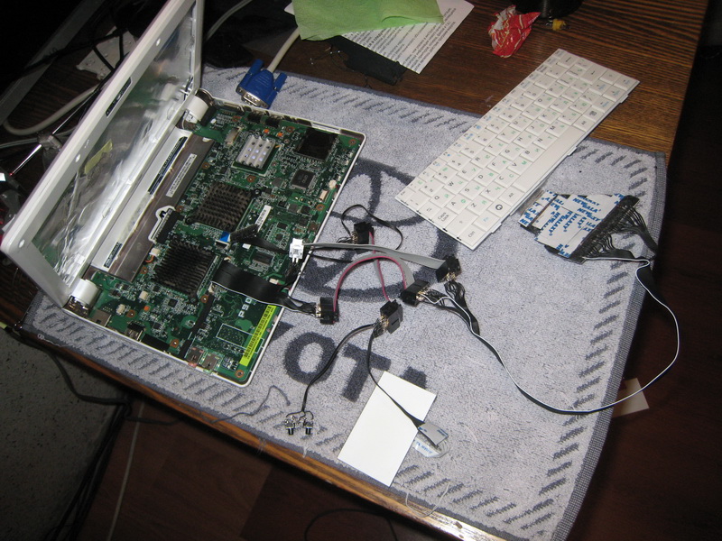

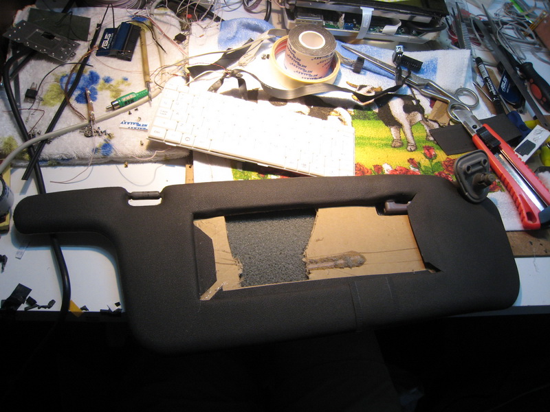

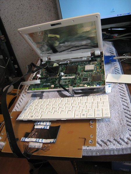

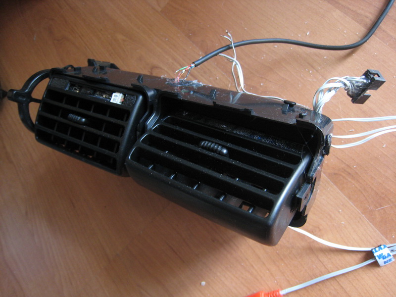

    лошадь: с ней пришлось повозиться... все девайсы удлинены для возможности свободной адаптации в авто : вынесены клава, тачпад, камера, микрофон, индикаторы, кнопки (впоследствии первые 2 досихпор так и не установлены..)
    вебка вживлена в сопло воздуховода , клава в козырек...

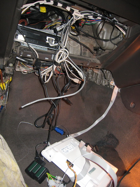

    09.11.2009
    33
    215

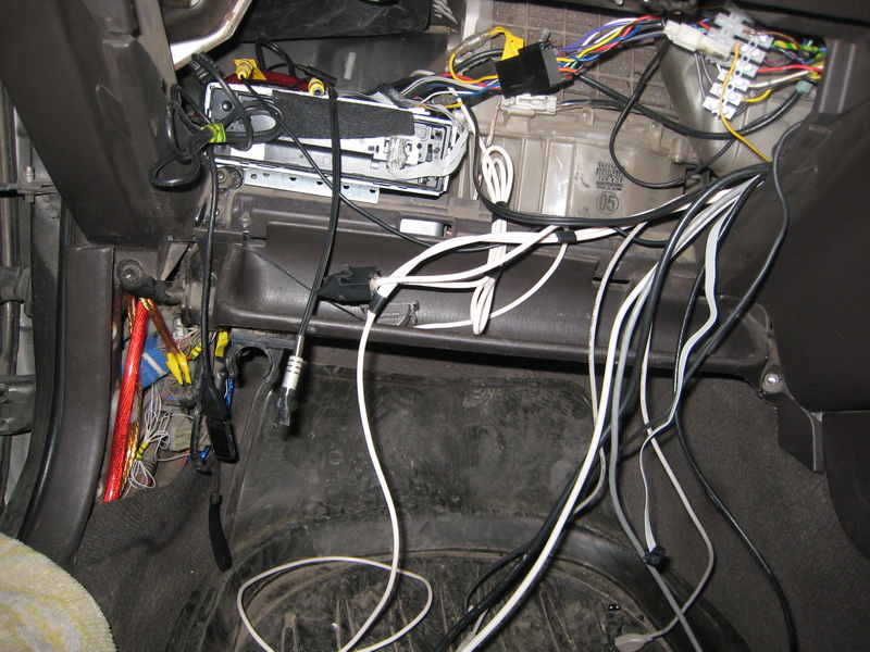

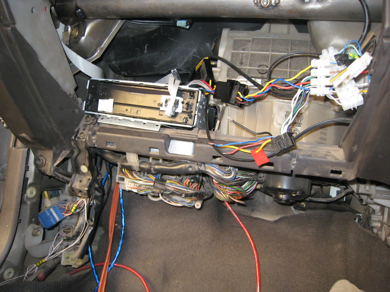

    Процесс коммутации. как говариться Меньше текста - больше дела (фотогг..Ж))
    Питалово подведено отдельным проводом от акума через предохранитель и вырубатель.(1й- глушит комп, 2й вырубатель - отрубает дисплей)
    торпедо кардинально преобразилась... пака только монитор без компа

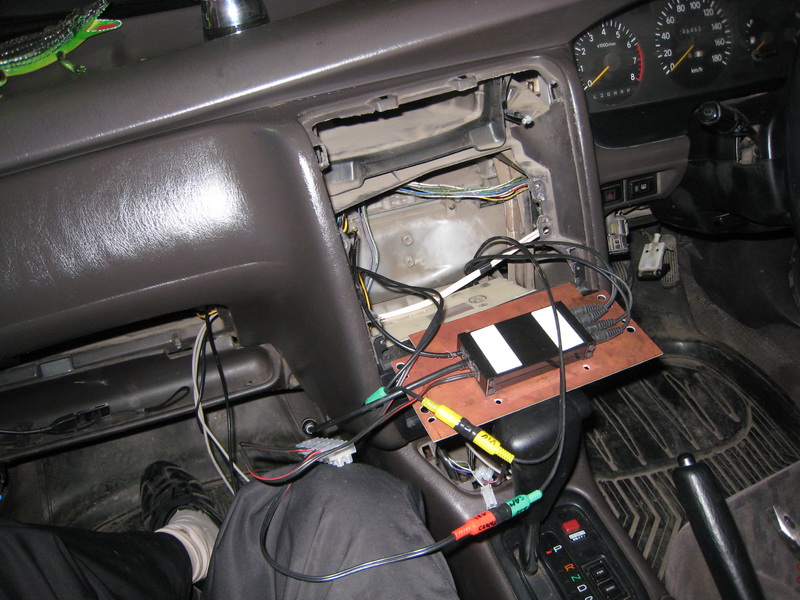

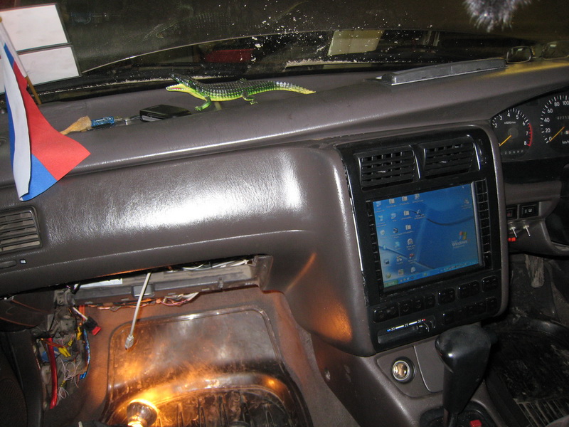

    09.11.2009
    33
    215

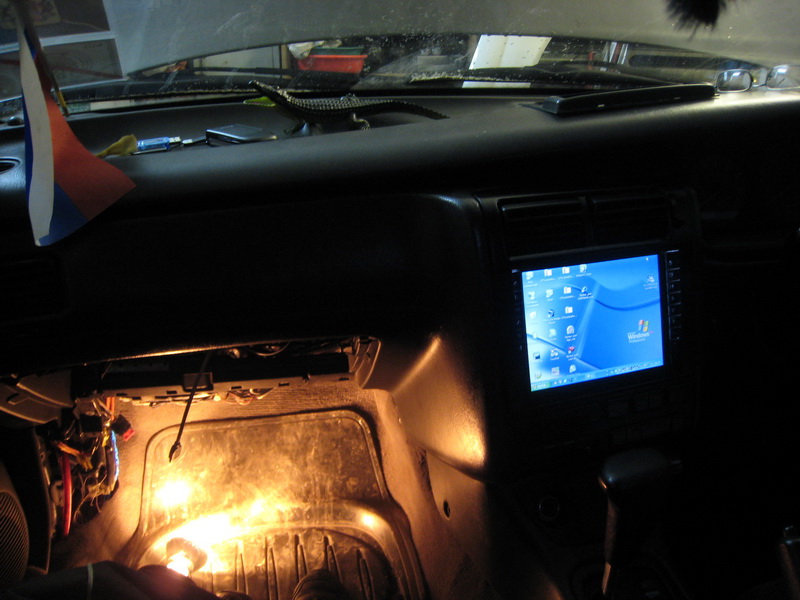

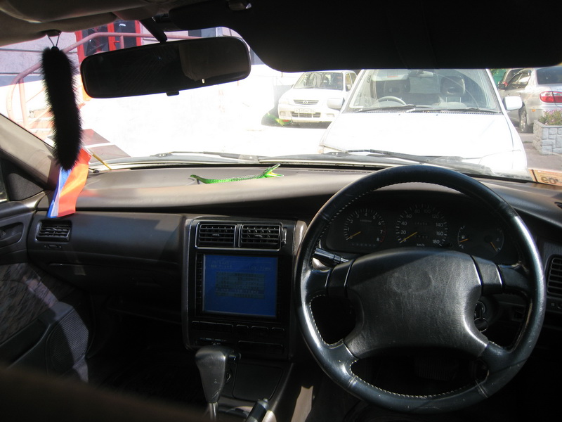

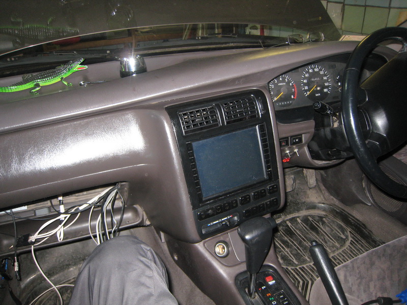

    Инсталляция компа...
    на данном этапе ежик тупо лежит на мафоне, дальше будем думать о месторасположении
    комп завелся....
    ИТОГ: потрачено куча времени и сил - но все ето хозяйство единой системой село в авто и очень даже там неплохо прижылось... вкратце гдето так... все делалость неспешно- на проект потраченно примерно пол года - но ето еще далеко не конец....
