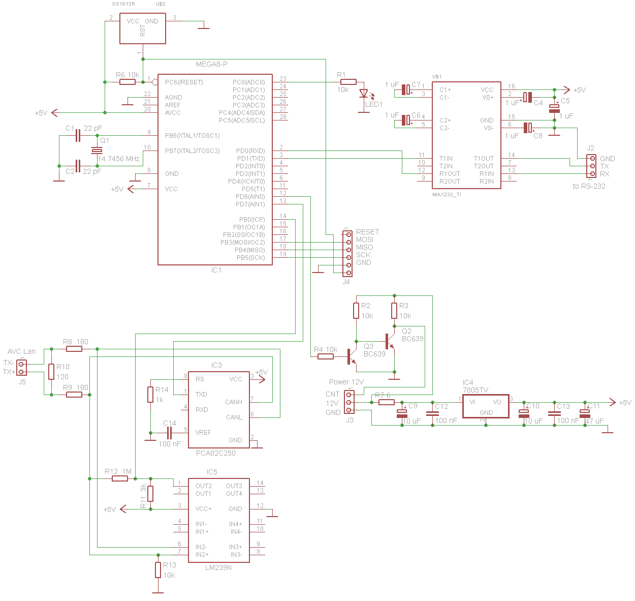

    Схема:
    За основу была взята схема с сайта Toyota Corolla MP3 Project, я ее дополнил только ключем для управления адаптером AZ-FM.

    1.Если ты оставил контакты Lan TX-, Lan TX+ (5 и 10 контакты по инструкции Chip'a), то откуда ты берешь данные с шины AVC LAN для своего мини-адаптера?
    2. И покажите слепому ключ для управления адаптером AZ-FM на схеме(или на готовой плате разъем)
    Заранее Спасибо!
