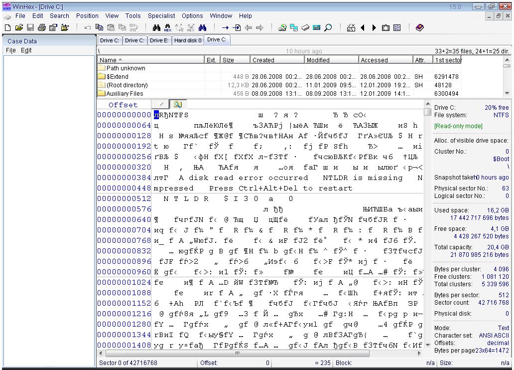

    На днях ко мне обратилась одна организация с просьбой. У них вирус Penetrator уничтожил все документы. Получилось востановить 99 % информации.
    Я использовал утилиту WinHex.
    WinHex - универсальный HEX-редактор. Как редактор дисков позволяет работать с жесткими дисками, дискетами, CD- ROM, DVD, ZIP, Smart Media, Compact Flash memory cards и прочими носителями, при этом поддерживается FAT12, FAT16, FAT32, NTFS, CDFS. Кроме этого, WinHex обеспечивает доступ к виртуальной памяти (этакий RAM-редактор) и позволяет прозводить множество других операций, включая, например, "клонирование" дисков или надежное удаление конфиденциальной информации (без возможности последующего восстановления).
    Позволяет восстановить даже перезаписанную информацию. Поддерживает большое число форматов файлов. Производит чтение кластеров на низком уровне.
    Если вы случайно удалили какие либо важные для вас файлы, то отцепите свой жесткий диск, подцепите к другому компьютеру и воспользуйтесь этой утилитой.
    Tools - OpenDisk ...выбираем нужный винт/раздел...ждем открытия...
    Tools - Disk Tools - Fyle Recovery by Type....
    Выбираем искомые типы файлов, выбираем папку куда будут складываться найденные файлы, на другом диске естественно. для удобство ставим галочку "Create subfolder for each file type"...
    собственно после этого жмем ок и ждемс....после чего придется сидеть и разгребать найденное....
    Если же интерисует востановление конкретного файла,который, допустим, только что удалили и известно его местонахождения, то после того как открыл диск, находим место где был файл, он будет отображаться со значком ? - на нем правой кнопкой и Recover/copy и куда востановить файл.... собсна вроде бы и все...
