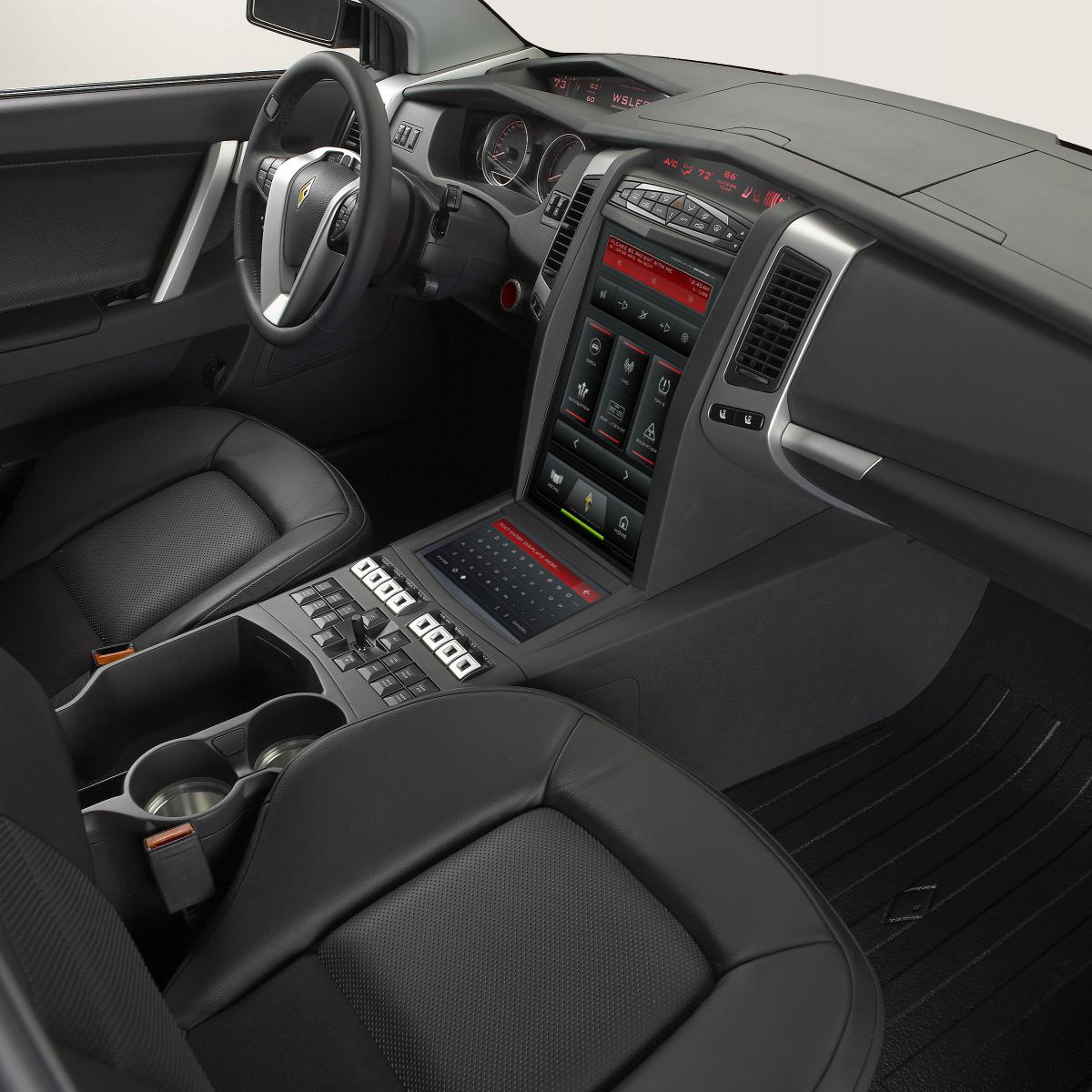

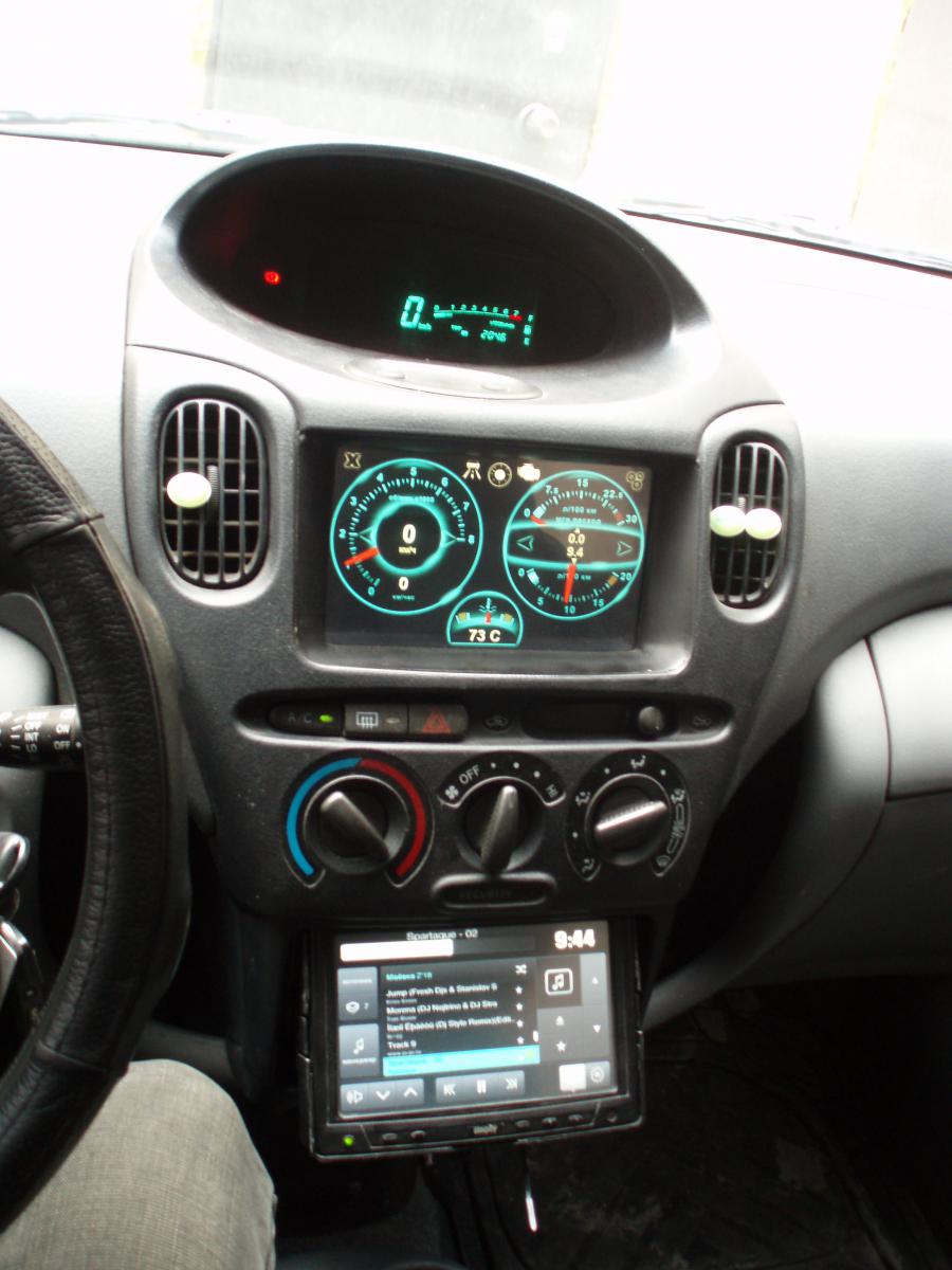

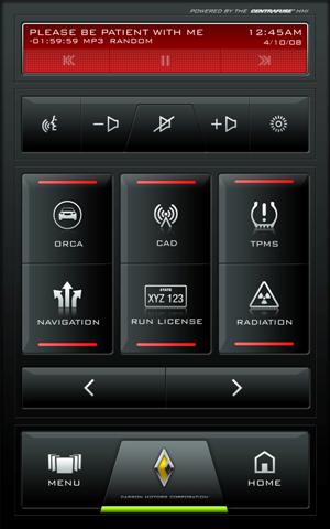

    ой чувство мое после этой темы опасное
    у меня сейчас два монитора а хотел сделать как на карбон авто рис №2 и 3
    чует мое сердце меня вскоре ждет такая затея
