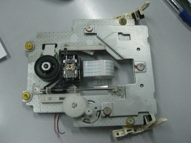

    Тоже приходила в голову такая мысля, ещё валяется дома 1дин двд, хочу его вскрыть и посмотреть, на чём привод там висит, может покомпактнее демпфера будут.
    На резиновых подушках, через которые проходит винт.

    По умолчанию Re: Смерть от тряски и ударов больше не грозит=)
    Силиконовые от чейнджера конечно тогда круче, только вод думаю, там у них рассчитан коэффициент вязкости(демпфирования) под магазин от чейнджера, а винт 2,5 гораздо легче(надо к нему кирпич привязать)))), хотя все равно лучше должно быть, чем при жестком креплении.
    Только пусть автор темы напишет как он их крепил! На сколько я знаю, крепежных мест там нет!
    Установил элементарно=) В винчестер вкручены винты с круглой шляпкой (длинна винта и диаметр шляпки подбирал по месту). К корпусу крепил пластиной с 4 отверстиями диаметром чуть больше второй ступеньки (первая ступень жесткая).
