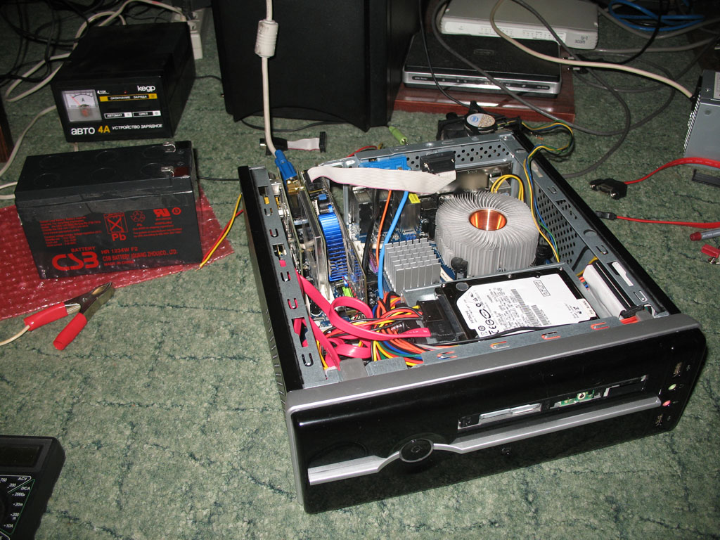

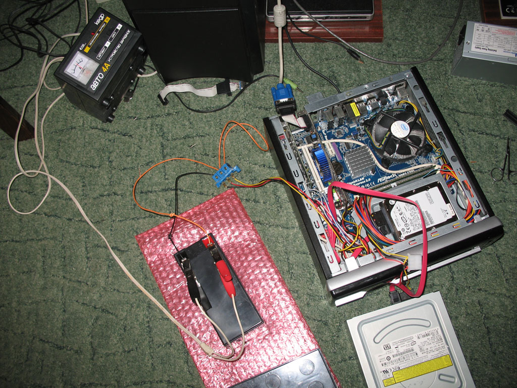

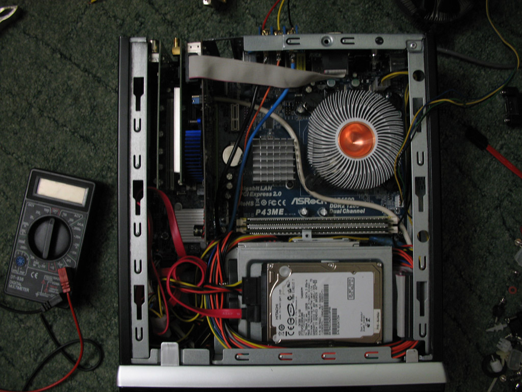

    Вот моя тачка
    Вентилятор сломался, завтра с работы припру, да планку на заднюю панель осталось изготовить, дабы корпус изначально под ITX был..
    То что потребление это да, но я пожертвую этим минусом ради такого )
    У меня показывает на момент старта 15,2 Ампера, а при загруженном биосе 13,3 Ампера. Получается 180 ватт нагрузка, как раз еще на Xonar DX хватит если решусь его купить..

    нифига себе, у меня всего до 9 Ампер (комп и монитор) на момент старта, а в работе от 7 до 8 Ампер - я и то считаю очень много, если двигатель не заведен, то через 20 минут аккумулятору пипец (комп, монитор и магнитола - сколько они берут вместе не знаю ) и никакой умный бок питания не спасает, трижды попал в такую ситуацию при напряжении ниже 11,5 В стартер даже не пытается дергаться, вот блин японцы , на днях понизил частоту проца до 1,8 Мегагерца (было 2,2) - сколько сейчас не мерил, но думаю чтио меньше точно , щас думаю поменять на ITX плату там потребление в разы меньше.

    Да нифига, на крайняк с пихача заведу.. а на счет 20 мин ты ошибаешся, аккум 62 А/Ч.. Соответственно в идеале при средней нагрузке в 13А - должен проработать не менее 4,7 часов.. ну пусть аккум средненький час - полтора всяко проработает, да мне и не надо столько, что я там в кризис в гараже пьяный играть что ле буду.. .. хотя..
    Да и по сравнению с оконечниками эти 13 Ампер - капля в море..
