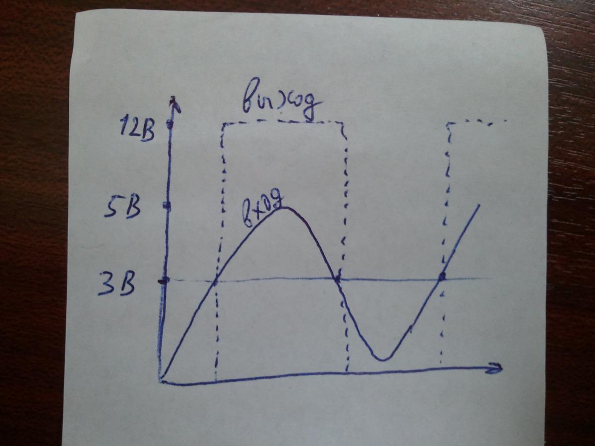

    Просьба подсказать схему
    Цель такая-
    На вход схемы поступает напряжение от 0 до 5в. При определенном уровне входного сигнала на выходе схемы появляется управляющий сигнал 12в . Порог срабатывания ( от 0.5 до 4.5в) должен регулироваться переменным резистором. Питание схемы - от сети автомобиля.
    Заранее спасибо.

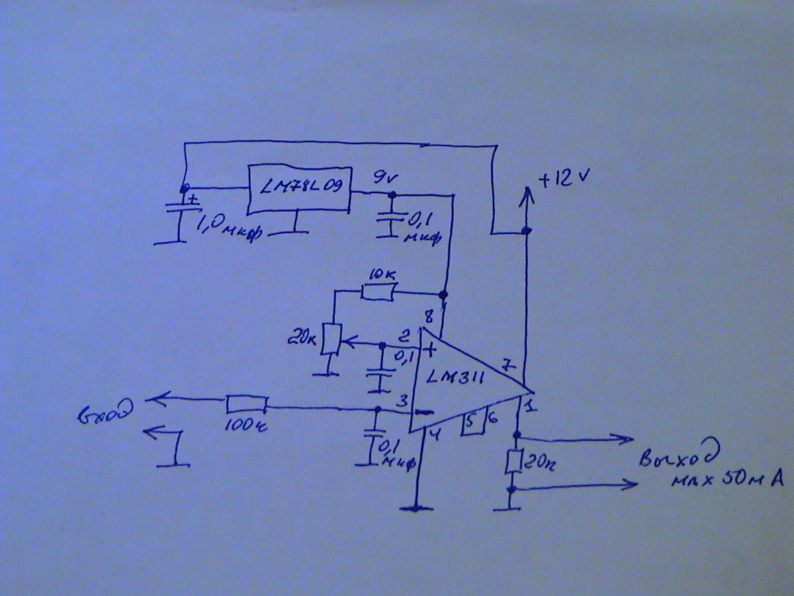

    Цитата Сообщение от Vladget Посмотреть сообщение
    вот компаратор простейший http://works-electric.ru/komparator_na_tranzistore.html ключи выше
    Это все абстрактные вещи - что такое компаратор и ключ понятное дело что в гугле написано.
    А вот более конкретная схемка, а не ссылка на гугл - спасибо хорошему человеку.
