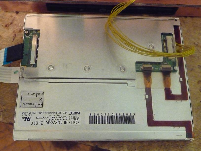

    1. Моник.
    Просматривая марки и характеристики различных мониторов все больше хотелось найти что нибудь исключительное и как мне кажется я это нашел - матрица NEC NL10276BC13-01C; 6,5"; натив 1024х768; 24 bit LVDS. Хотелось конечно 16:9 но пришлсь отказаться в пользу разрешения и яркости. Цена кусачая - на период январь/февраль 2009 ок. 17500р
    2.Тачскрин.
    Месяц безуспешных поисков SAW тача на 6,4". В итоге 5-ти проводной резистивный тач на 6,4" - Spectrah , стекло TR5-06414085 + контроллер (USB). Цена 800+750р соответственно - халява но 2 мес. ждал контроллер.

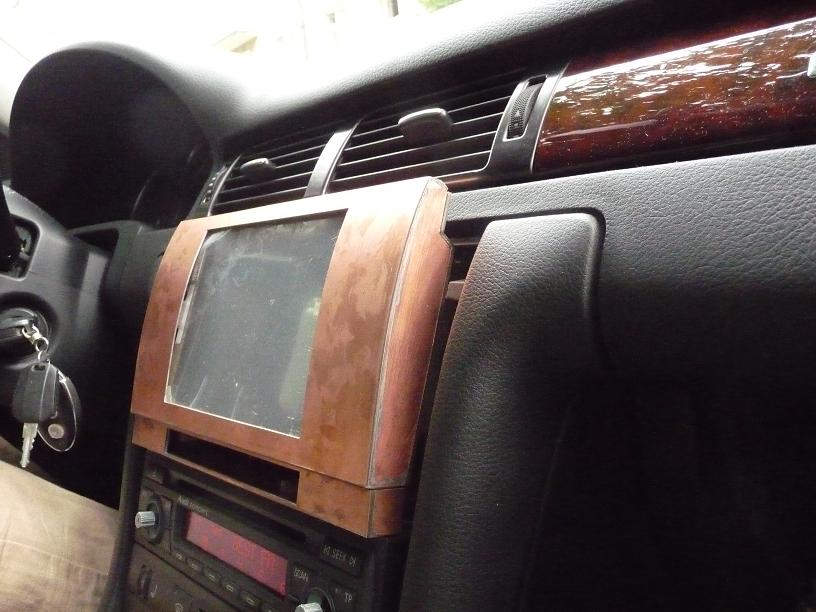

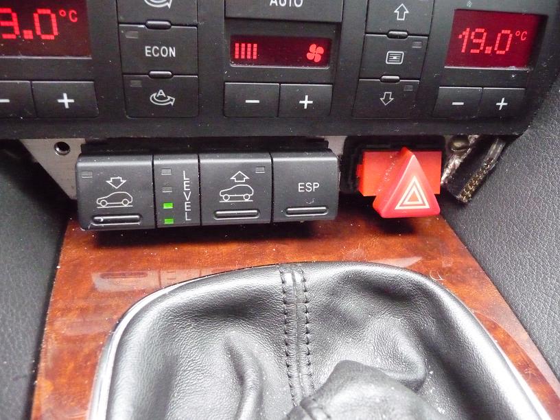

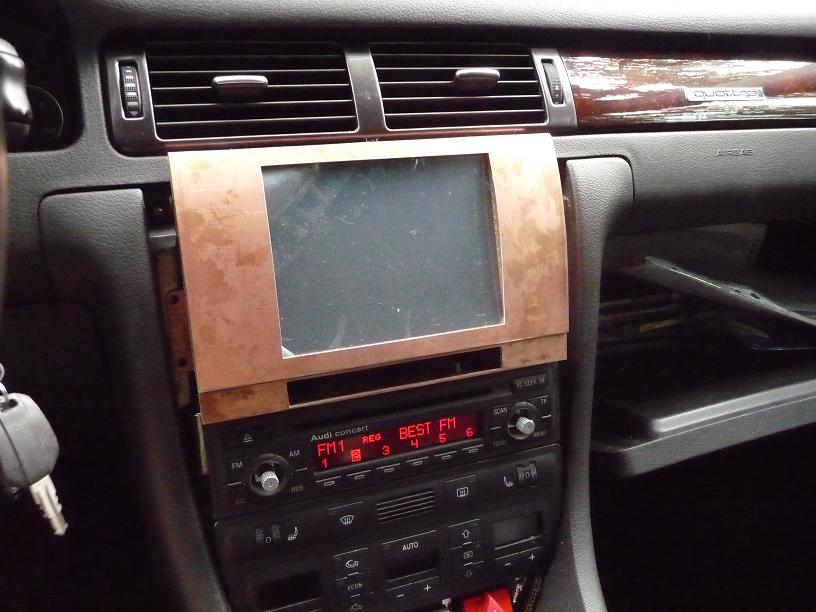

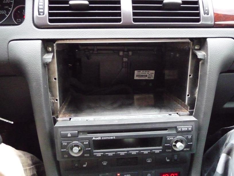

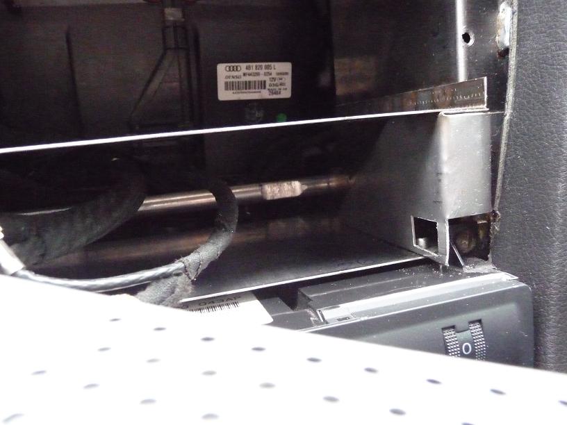

    Постройка началась с основательной переделки бороды. Как видите пришлось избавиться от пепельницы, пространства под ней, подстаканник тоже пришлось удалить... Новую рамку делал из нержавейки 0.8-1.0 мм толщиной, все соединения - точечная сварка и вытяжные заклепки. В итоге получил проем под комп 220х118 мм и у передней кромки чуть выше 123мм. Фоток пока мало, добавлю вскоре..

    Вот с такой вот дырой я катался с февраля 2009 до мая. И с мая я уже занялся самим компом. Катастрофическая нехватка места продиктовала решение делать комп трансформером то есть с отъезжающим монитором и выезжающим ДВД. Первые шаги выглядят вот так...

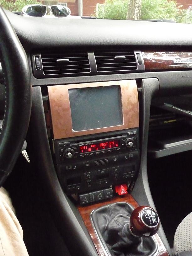

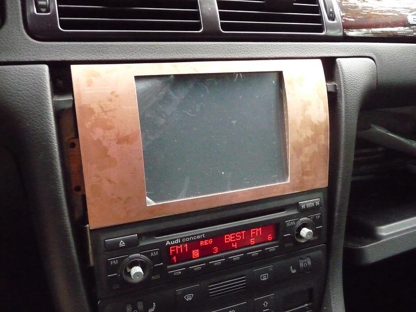

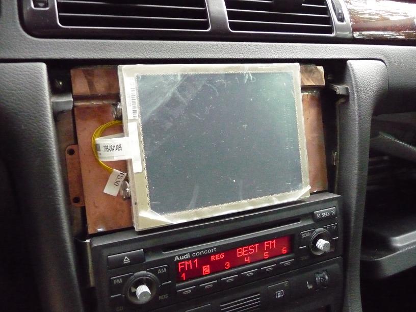

    Сразу покажу как все это выглядит в машине, промежуточные этапы будут чуть позже. Забегая вперед скажу, компьютер в интенсивной эксплуатации с 15.09.09, конечно многое не закончено ещё, я сам определяю готовность в 35-40 %. Вчерашний внезапный мороз показал, что матрицу я выбрал правильно - ни малейшей заторможенности...

    зЫ А как загрузить больше 15 картинок?

    По умолчанию Re: Audi AllRoad 2.5TDI 2005
    даже недоделанное впечатляет.
    Продвинутый Аватар для Z@GR
    02.10.2008
    325
    289
    всё круто идёт!
    тока я не понял что с музыкальной частью?
    магнитолу выкинул совсем? или как это всё у тебя играет?
    12.09.2009
    212
    Ага, штатную башку оставил... Пока играет кривенько - через линейник чейнджера.
    Продумываю варианты. Посмотрел откуда бы в магнитоле линейник выпаять, без вариантов, ФМ радио цифровое, есть мыслишка заюзать SPDIF от CD (там же SPDIF?), а на мамке у меня есть оптический SPDIF выход. Таким образом никто не делал? Если неполучится, придется через все тот же линейник чейнджера делать, только по уму - с эмулятором.

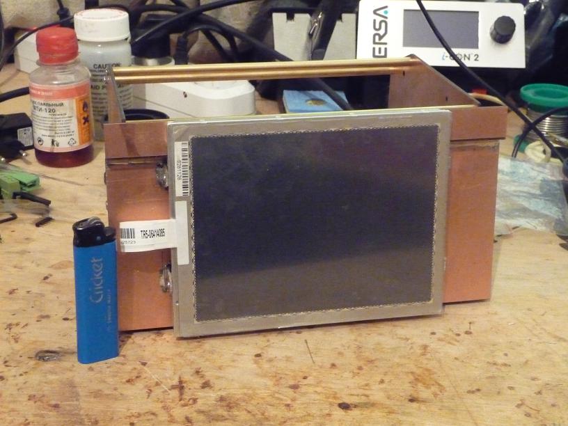

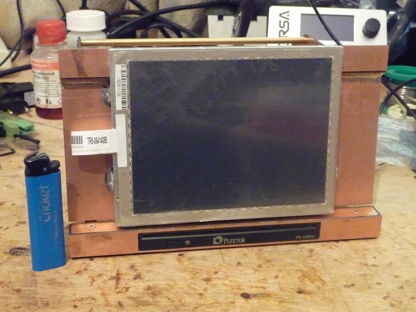

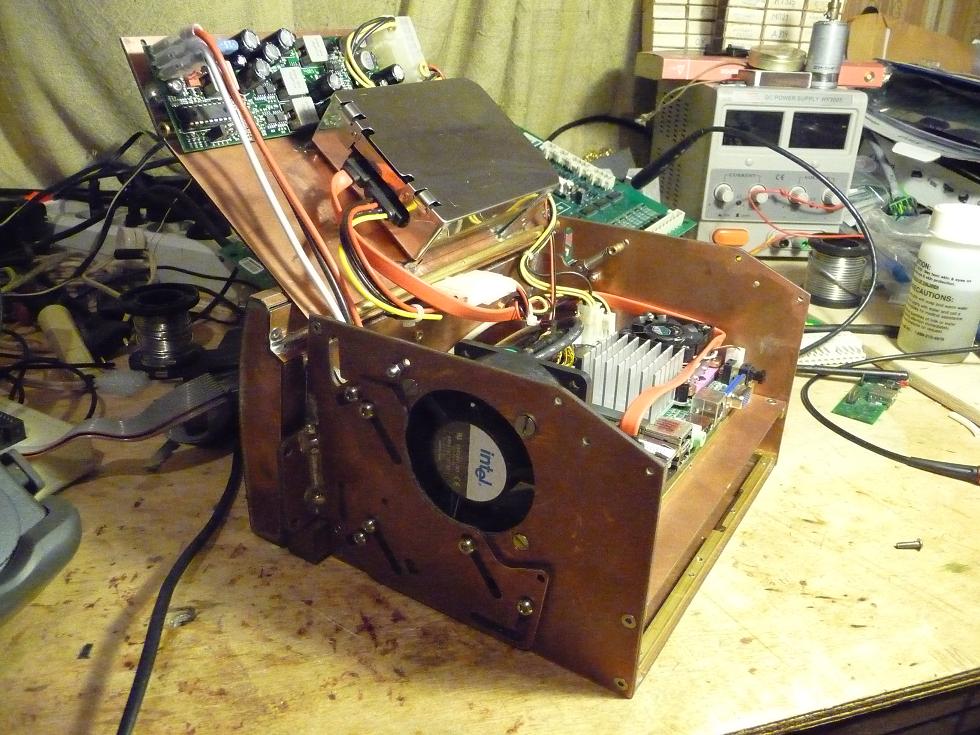

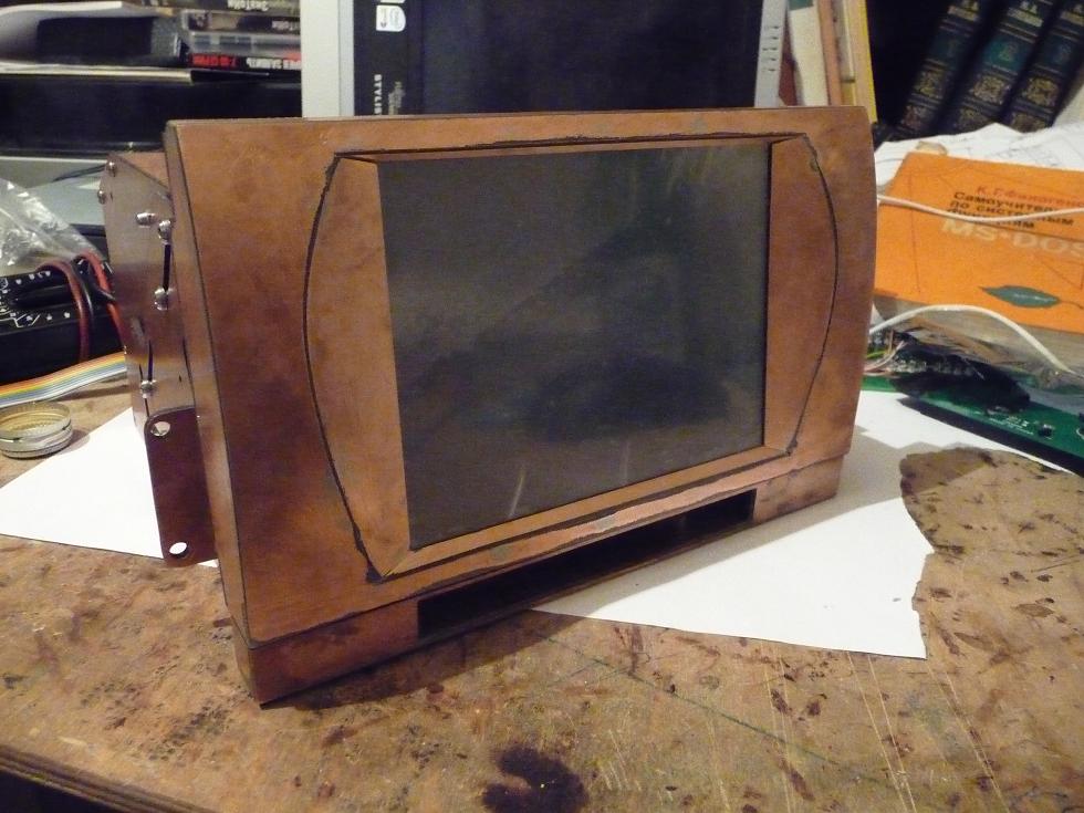

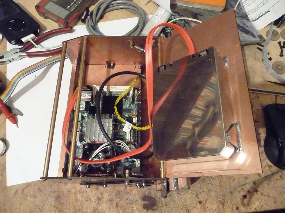

    Ещё небольшая серия фоток...
    Комп спереди

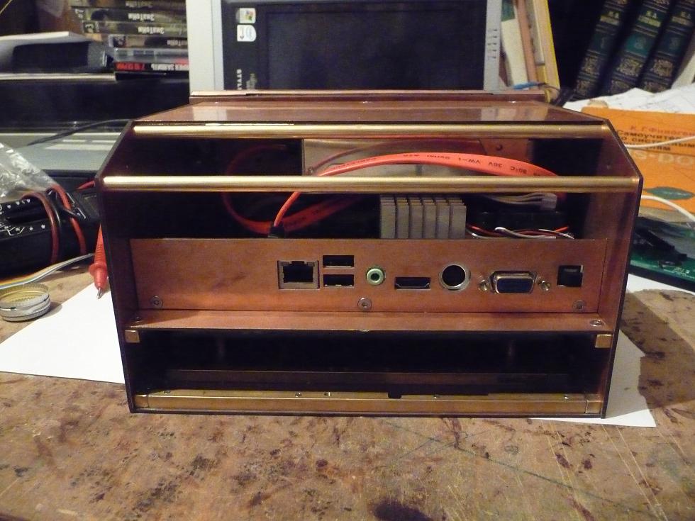

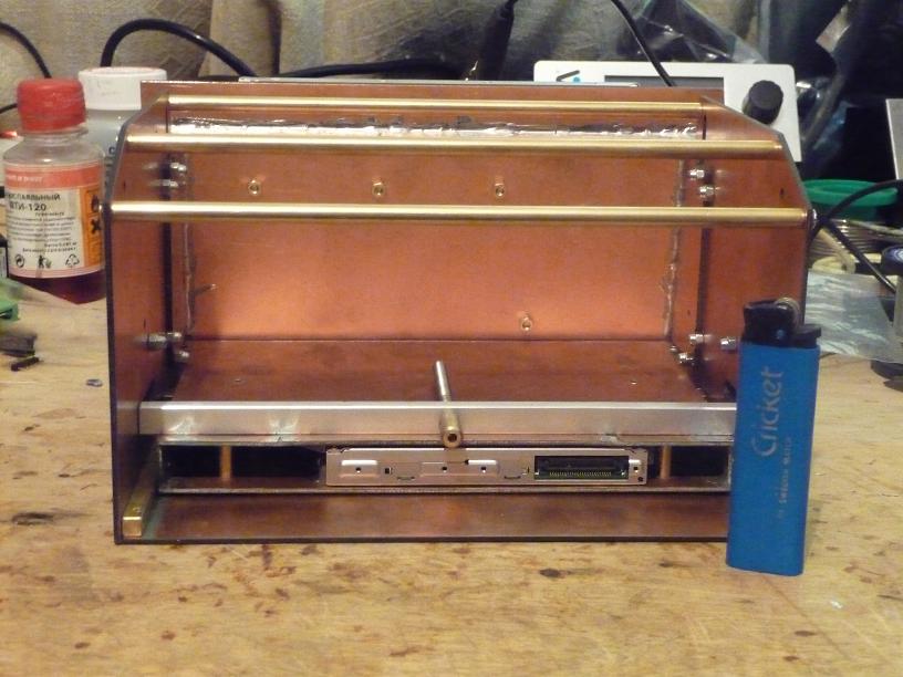

    Комп сзади

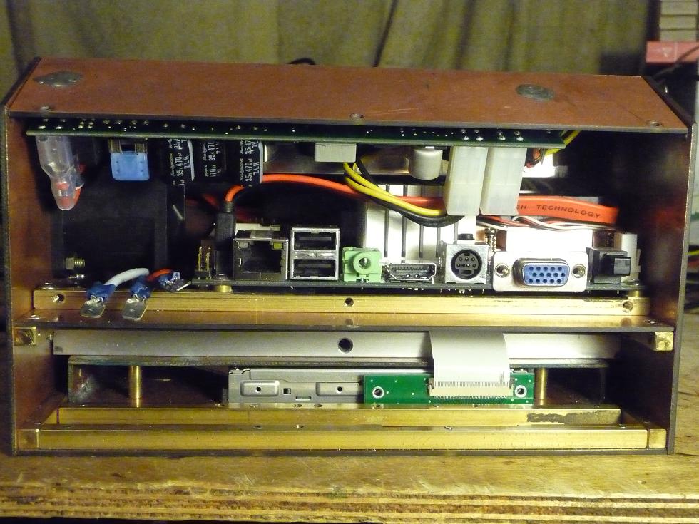

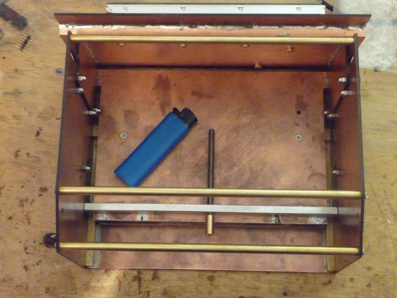

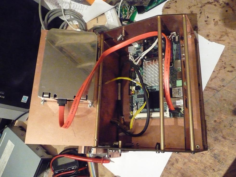

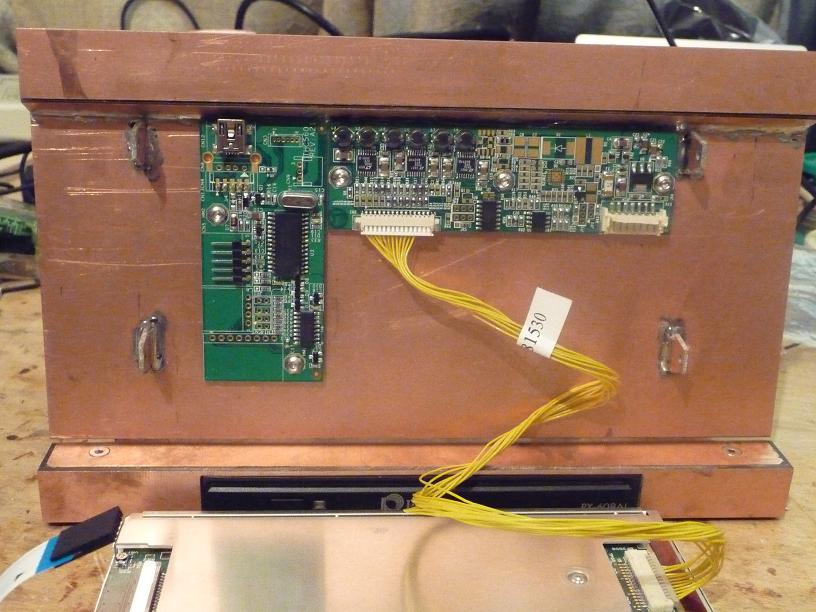

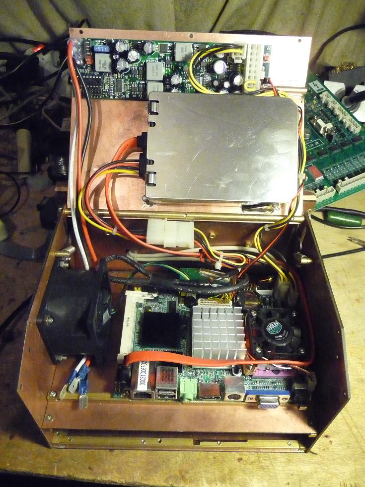

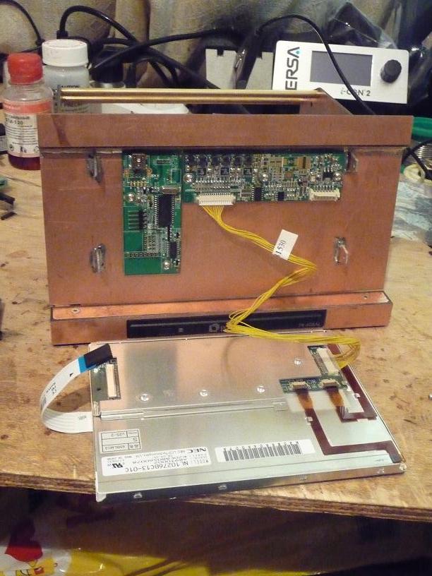

    Внутренности

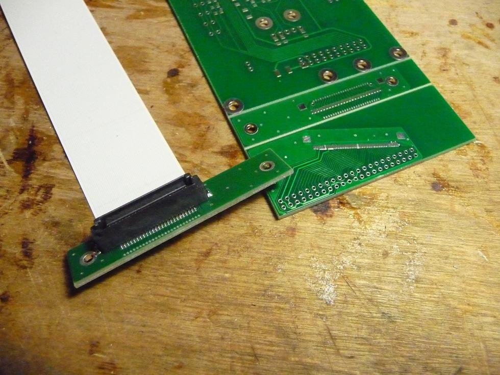

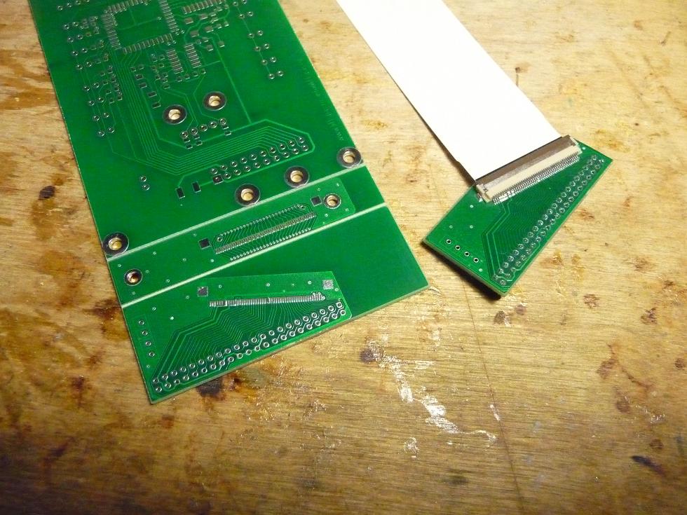

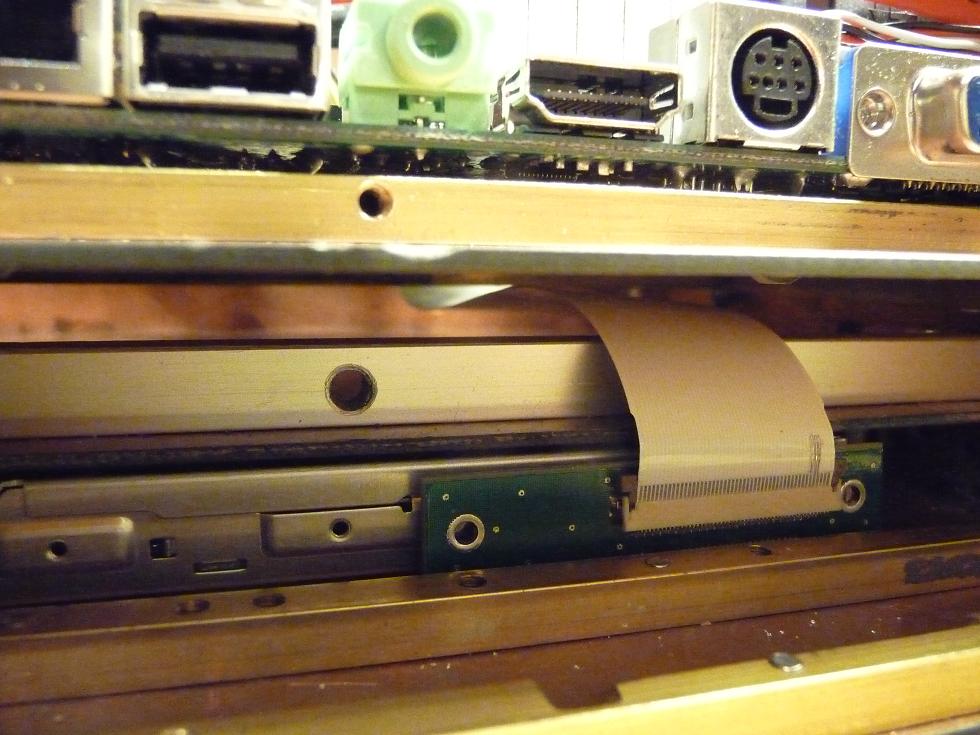

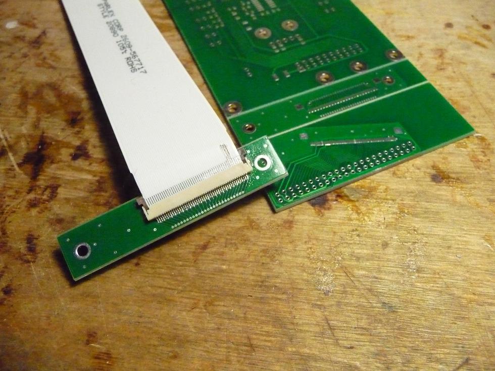

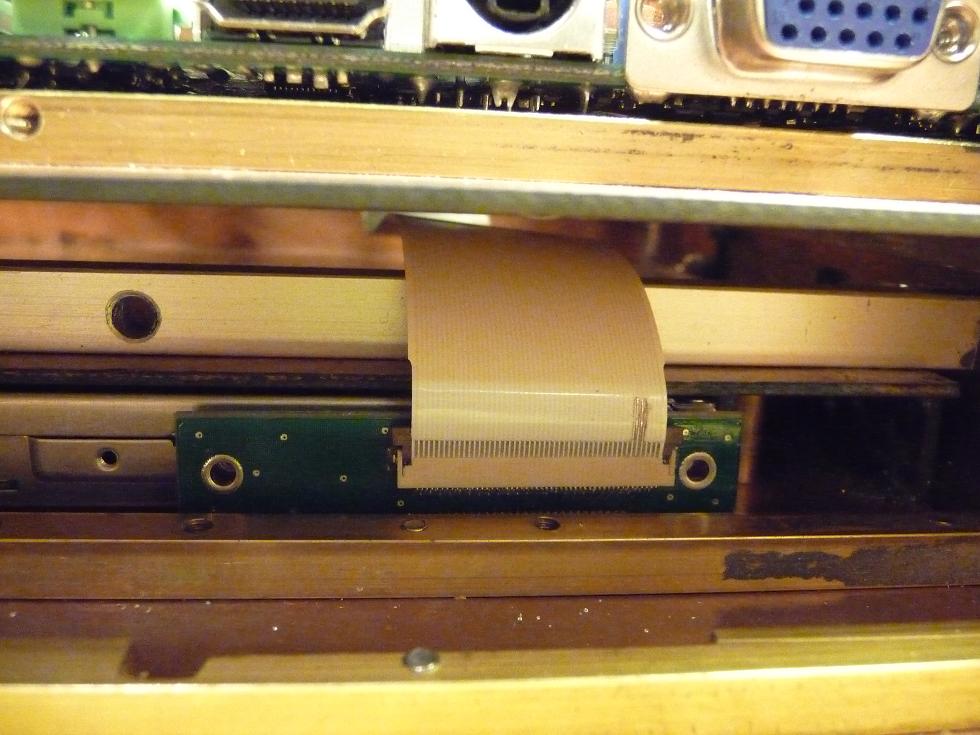

    А это отдельная песня. Переходник с IDE 44 на SlimSD 50 с использованием сверхплоского кабеля. Такой переходник понадобился потому, что привод DVD перемещается, и использовать обычные шлейфы для приводов в этом случае некорректно да и к тому же громоздко.
    Вот сами платки с распаяными разъемами (как оказалось распаять 0.5 шаг не так уж сложно ), приляпал их к заказу по работе , поэтому у меня еще 9 таких комплектов, кому надо обращайтесь...

    Пока все, в связи с зимой работы приостановлены...

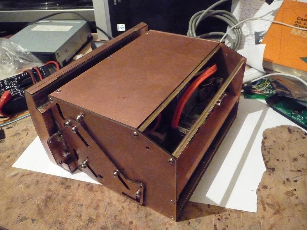

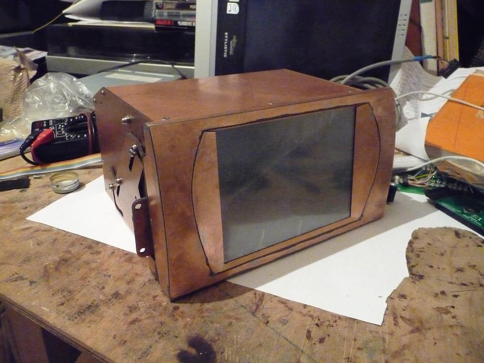

    а что за материал для корпуса использовался? на вид как текстолит фольгированный
    12.09.2009
    212
    Ага именно он. Вообще это типа как макет, сейчас думаю оставить так или заново все на CNC вырезать из алюминия/дюраля или еще из чего. Механизм перемещения монитора коряво получился, заново конструкцию придумываю...

    03.03.2010
    У меня к вам один вопрос про сочетание LCD и touch (вопрос в конце).
    Вы поставили 6,4" тач на 6,5" LCD.
    Я пытался сделать тоже самое (правда с touch другого производителя "ELOtouch"), и по краю видимого изображения у меня почему то четко была видна полу прозрачная полочка (переход с активной зоны на тока проводящую). touch то все таки маловат на 0.1".
    А Вообще сперва я хотел поставить 4 проводной HT065A-NDOFC60 на LCD NEC NL10276BC13-01C он более подходит по дюймам.
    Но столкнулся с оптическим дефектом изображения.
    Если смотреть на белый фон то изображение выглядит зернистым. (маленькие разноцветные точками, от этого глаз очень устает).
    Вы не замечали такой полупрозрачной полоски или других оптических дефектов с тач на 6,4" - Spectrah , стекло TR5-06414085 ?
