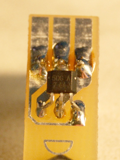

    Пытаюсь реанимировать световой прибор. Выдает ошибку, что нет связи между температурным датчиком и материнской платой. Все провода прозвонил, все в порядке... Там два датчика температуры, один двухконтактный, другой трех, оба идут к PIC18F242. Первый резистивный работает нормально, второй не могу определить, что за датчик, поиски в гугле не дали положительных результатов, а только еще больше запутали.
    Прилагаю фото этого датчика, может кто знаком с ним. Ну и сам прибор Robe Color Wash 575AT Zoom

    Это оказался датчик Холла, значит в голове только один температурный датчик
