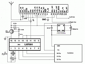

    Предлагаю сделать радио на Arduino UNO https://duino.ru/arduino-uno-ch340g.html
    Пока вот подрисовал схему
    Если еще кто нибудь печатку нарисует, то дело быстрей пойдет
    Софт, плагин и исходник для CF прикреплены ниже
    Скетч для Arduino v.7

    А как это свяжется с компом?
    892
    По умолчанию Re: arduino FM Radio.
    arduino подсоединяется к компьютеру через USB. Примеры написания программ для управления выложены в этом разделе.

    Будет ли у него прием лучше того же ларта или Авера?
    По умолчанию Re: Carduino FM Radio.
    Зависит от того какой модуль FM использовать, если использовать с хорошей магнитолы , то и прием будет такой же как у нее.

    Вот платка LAY. На ней уже собран приемник, лежит сейчас в машине. Отлично работает. Сорри что не подписаны детали, но по схеме размещенной выше не сложно разобраться. Разводка сделана под тюнер от магнитолы Pioneer. Пока работает от ЛПТ порта. Буду признатнателен за помощ в написании софта для управления тюнером.
