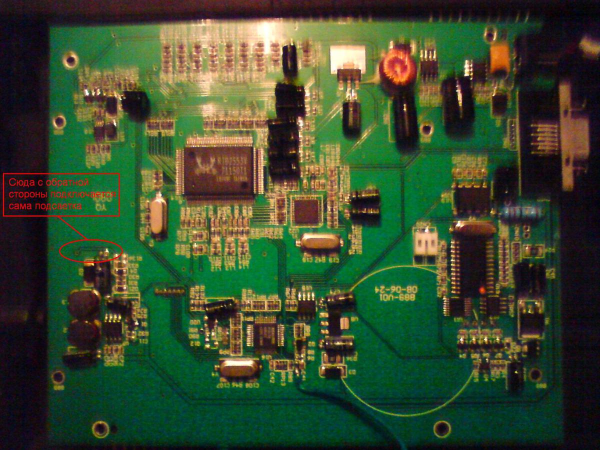

    Фот сфоткал плату, подскажите пожалуйста что и где перепаять.

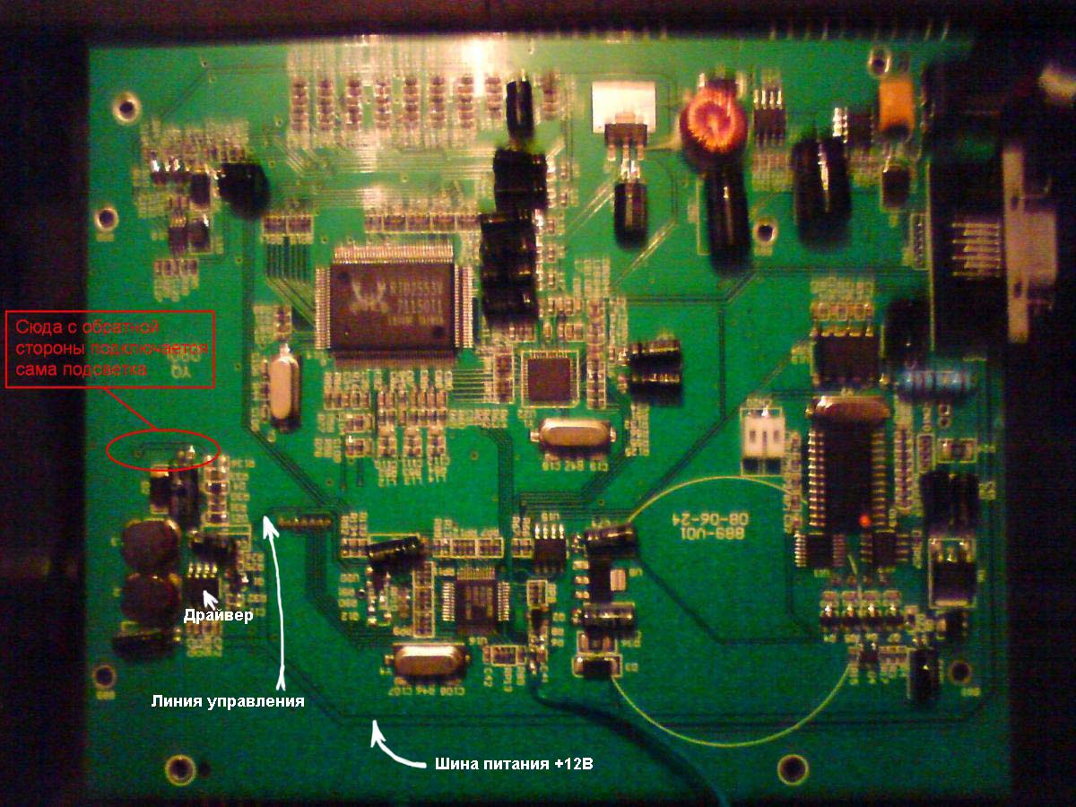

    По умолчанию Re: Не работает подсветка на LILLIPUT GL859-80NP/C/T
    Рекомендую:
    1. Проверить наличие питания на драйвере (шина указана)
    2. Проверить сигнал управления - при включение должен меняться уровень
    3. Если 1 и 2 в порядке - найти даташит на драйвер, в нем найти ногу управления, проверить напряжение на ней. Если напряжение неверное - смотреть ключ на входе (1-2 smd транзистора).
    4. Если 1,2 и 3 в норме - менять драйвер.
    4а. Есть и другие причины, но их искать только с осциллографом, как сказал выше Chip

    Подсветка приборов, Биксенон, Ремонт, Webasto, GSM

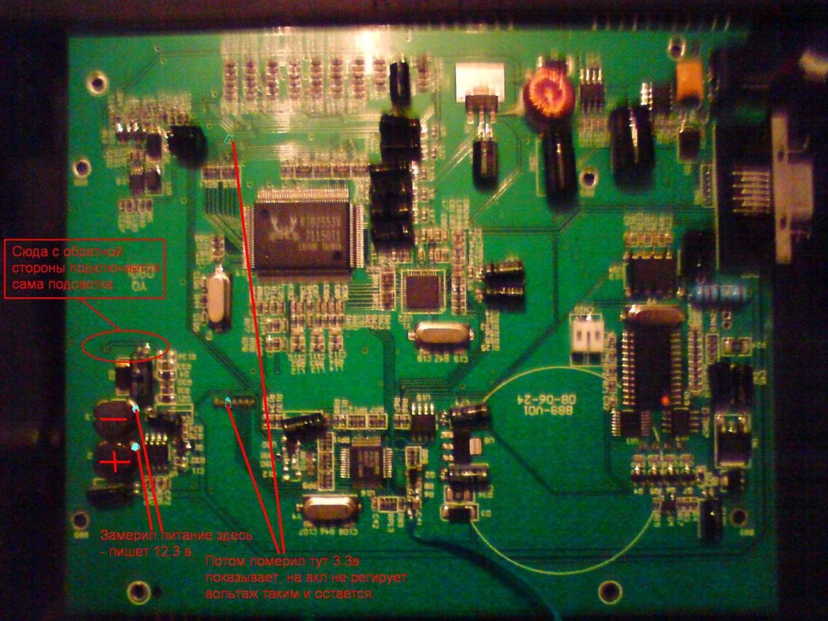

    А как мне 3 пункт выполнить, что там прозвонить или где померить?
    На фото результаты 1 и 2 пункта,
    Давай остановимся на п.2 - после включения питания моника через пару сек должно измениться напряжение на управляющей линии - если нет изменений, значит команда не поступает с процессора. Сигнал управления должен поступать на транзистор через RC-цепочку, или просто делитель. Найди по деталькам этот ключ. Должно быть как-то так:
    линия управления - резистор - (база транзистора и резистор на землю, возможно вместе с конденсатором).
    Если замкнуть базу этого транзистора на землю, подсветка должна включиться.
    Да, еще вспомнил - второй транзистор - стабилизатор питания драйвера. Можно еще его проверить. Он понижает напряжение с 12 В до 5, если не ошибаюсь.
