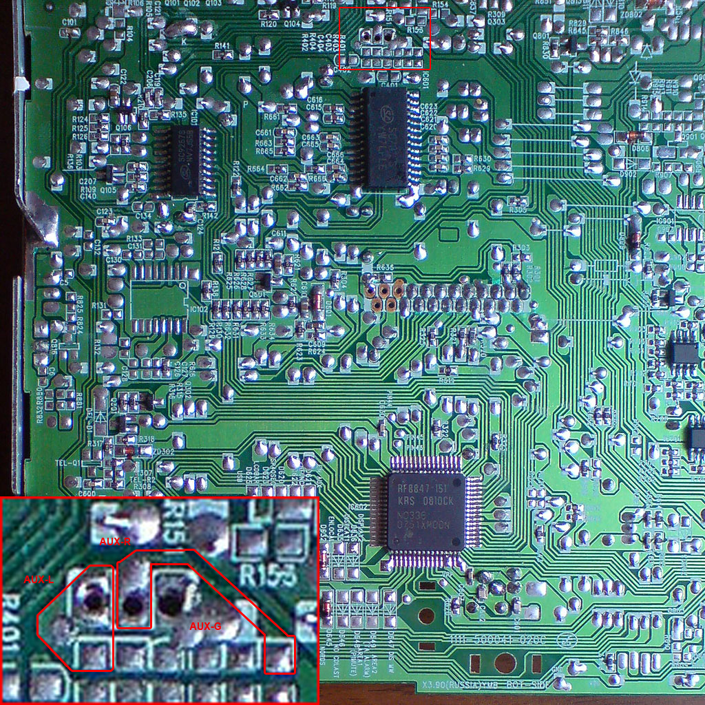

    Магнитола URAL, селектор режимов построен на SC7313S (три стереовхода, управление по шине I2C). AUX изначально не был доступен, нашел на плате перемычку включения, нашел места для разъема, сделал вход, но в тот момент решил не ставить конденсаторы. И видимо от этого в какой то момент один канал сгорел.
    Нужно каким то образом сделать опять AUX. CD не работает (сломалась его управляющая микросхема), можно повесить вместо CD, но как управлять включением? Если вытащить весь модуль CD, то при выборе диска магнитола выдает error, то же самое если в модуль вставить любой диск.

    В идеале бы обмануть селектор, чтобы при ауксе он брал сигнал с других ног, но I2C нереально модернизировать.
    Купить магнитолу не выход, пока не хочется менять.
    обмануть врядли - нужно патчить прошивку к процу и перезаливать. Возьмешься за это? Проще уж заюзать реле на 5В и выход АМ. Кондово, но должно работать 100%

    Проще сделать коммутатор на рабочем входе и коммутировать кнопкой АМ
    не прокатит, вместе с кнопкой ам будет и вход ам, а не какой-то другой
    Вы про одно и то же
    Реле через транзистор лучше?

    ага, а зачем транзистор? маленькое реле потребляет около 30 мА и его можно подключить напрямую к +8V AM ноге тюнера через небольшого номинала резистор (где-то 100 Ом). А его контакты будут перебрасывать выход тюнера на внешний источник. И фсе...
    Нашел где врезаться, нашел AM-ногу.
    Я подумал раз реле электромагнитное, то потреблять должно довольно много, хорошо что не так. В магазинах нашел только маленькие на 12V, на AM-ноге +9.3V, реле раскачается? Или все таки транзистор?

    Здравствуйте. У меня такая же магнитола. Кто-нибудь подскажет как правильно сделать line-in с компьютера?
    Вообще, хотелось бы, чтобы вход с компьютера микшировался с радио, например.
    Я на рисунке увеличил и подписал сам разъем... Но не хватает резисторов и конденсаторов... R401, R402 и C401, C402.
    Где найти их номиналы? И достаточно ли после их впайки будет подключить линейный выход с компа на этот разъем?
