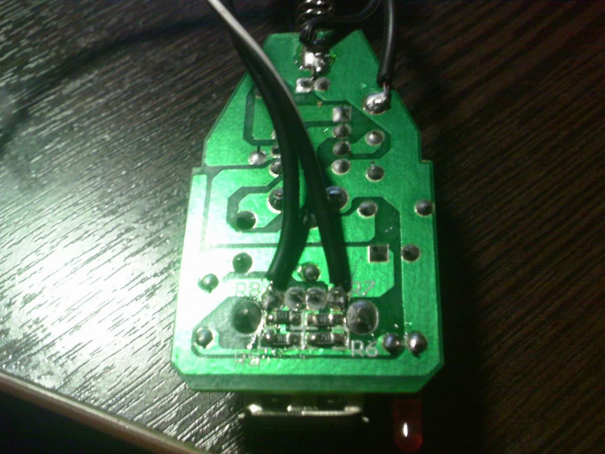

    Всем доброго дня, решил поделиться своим опытом решения проблемы выхода из спящего режима звуковухи Creative Sound Blaster X-Fi Surround 5.1

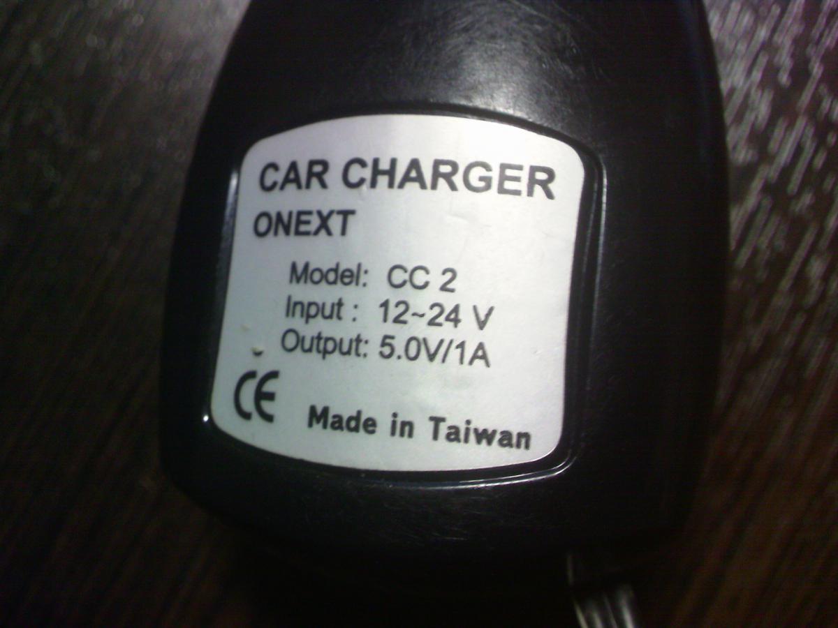

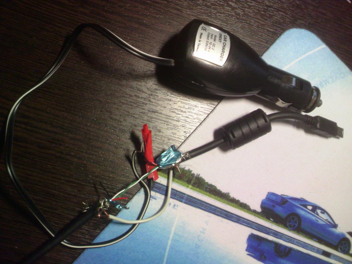

    Суть решения как и все гениальное... в разрыв соединительного кабеля (красный и черный провод) впаял автомобильное зарядное USB устройство, т. е. запитал звуковуху не от компа, а от автоаккумулятора (провод от ЗУ напрямую к аккумулятору). Комп нормально просыпается, звуковуха даже не реагирует на завод автомобиля.
