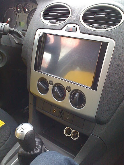

    Всем привет! Сильно не бить - это мой первый опыт.
    Цель проекта: делаем и инсталим CarPC своими руками, полный кастомайс и удовольствие от этого процеса. Возможность полного демонтажа с возвратом штатной головы, если продавать машину. Не участвовать в соревнованиях, но и не колхозить. Скрытый монтаж системного блока.
    От идеи до готового CarPC - 2 года
    Закупка запчастей 1 мес, инсталляция 3 недели.
    1) Искал ЖК панельку долго и упорно. Нашел 9 " в одной из контор в Новосибе. Панель тачёвая, резистивная с контроллером.
    2) БП M2-ATX
    3) Мамка на свежем камне D510.
    4) Все остальные прибамбасы типа GPS (BR-305), 3G (MF 626), WiFi (on board), OBD II , TV tuner (снял с домашнего компа )...
    5) Самодельный корпус
    6) самодельная рамка на монитор. Ух уж эта рамка, 50% времени от всего проекта.
    7) с 2 кило мелочевки - винтики, клепки, провода, кнопки, шлейфы
    8) Краски, шпаклевки, химия ...
    9) 4-х канальный усилок с MasterKit'a. Не смеяться, играет очень прилично, рвет в хлам S90 Залез в тот же корпус, но имеет внешний радиатор.
    10) SSD (SSD 2.5" 30 Gb OCZ SATA II Vertex), вместо HDD.
    11) и пр. что забыл указать выше, включая дремель и пр. инструменты, что пришлось специально покупать.
    12) Внешняя резиновая клава (ставиться на коленки или на подставку для ноута на руль) - если с пробками дело вообще дрянь
    13) web-камера для скайпа и в качестве видео регистратора.
    Из плюсов:
    1) низкое энергопотребление - всего 2.5 ампера, с музыкой не более 10-ти.
    2) большой экран
    3) большой угол обзора, видно без проблем задним пассажирам
    4) полноценный комп - ни разу не заметил тормозни. HD не пробовал, но с обычными фильмами 1,37 Gb проблем нет.
    5) Достаточно приличный инет - инет ТВ/ инет радио без проблем, даже в движении.
    6) Навигация
    7) Диагностика всех систем машины (которые поддерживаются OBD)
    8) Wifi
    9) Да вообще всё, что свойственно обычному среднему компу.
    10) Skype прокачивает звук и видео в оба конца.
    11) Внешнее USB отверстие в удобном месте.
    12) решает задачу видео регистратора
    Из минусов:
    1) стоит ох как глубоко - пол дня выколупывать, если понадобиться, конечно
    2) т.к. звук на усилителе подается напрямую со звуковухи и перед усилителем нет регулятора громкости, то слышен в динамиках характерный "цифровой" шум. Не сильно, но систему HiFi уже не назовешь. Нужно либо внешнею звуковуху либо ставить валкодер. Думаю в ближайшее время эту проблему решу.
    3) При коротких поездках включение/выключение компа от ACC - не вариант. Сделал питание напрямую от аккума через реле + вынесенная кнопка power из системника.
    4) Сильно отвлекает от дороги Не помню какой дорогой ехал до работы
    Примерная стоимость проекта 20 т.р.
    Фотки тут
    На фотке еще не снята защитная пленка.

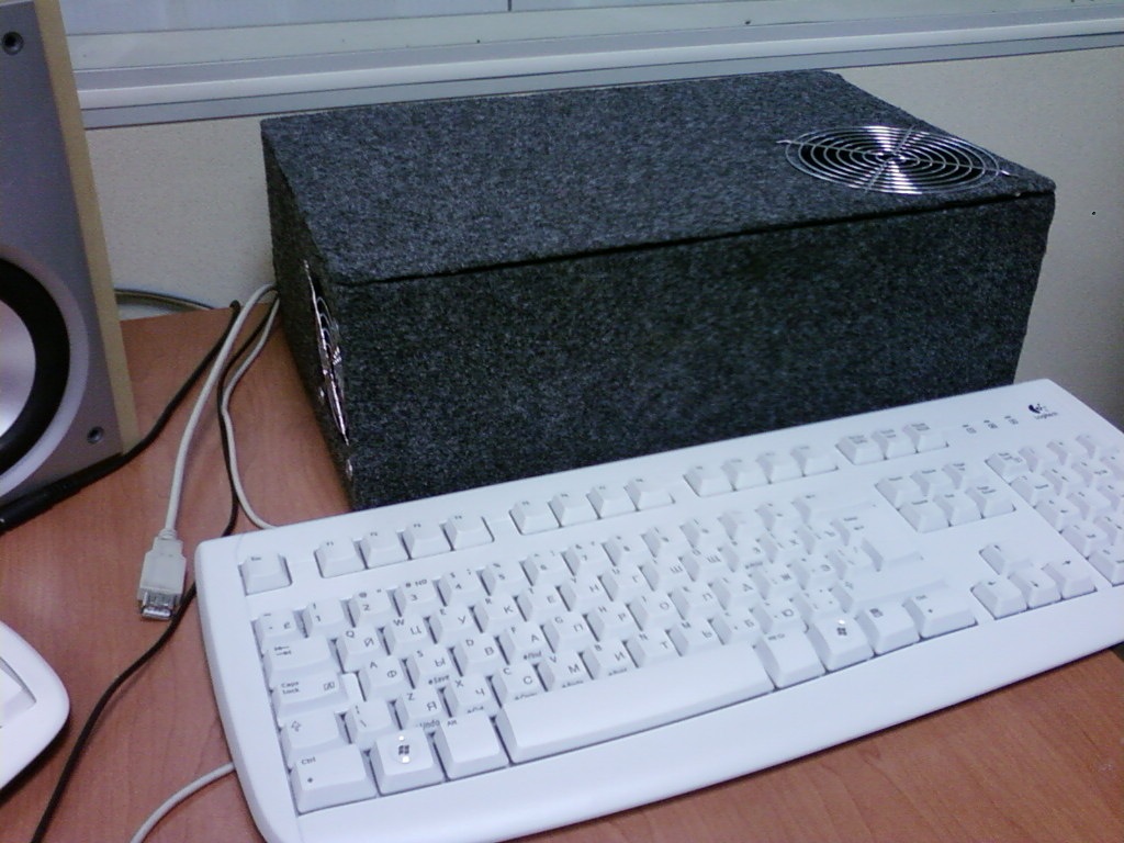

    Фотки по ссылке чуть выше миниатюры. Что будешь делать с бликом матрицы, если снять пленку с резистивного сенсорного экрана? Не думал об обшивке системника черным карпетом? Он скроет неаккуратности металлического корпуса, системник будет неприметен. Кроме того, он будет необычно выглядеть. Вот мой старый опыт, как говорится, "я его слепила из того, что было" :-) :

    Ну я пока не нашел нормальной пленки, но когда он включен, то блика не видно. Пока ищу нормальную пленку. Эта - только для транспортировки наклеяна производителем.
    Системник у меня стоит там, куда пол дня добираться - за аирбегом переднего пассажира Так что на него можно посмотреть только используя рентгеновский аппарат ))
    И еще - у меня корпус выполняет роль радиатора для усилка, обшивать его точно нельзя.
    За совет спасибо!

    По умолчанию Re: CarPC в Ford Focus 2
    Отлично, но НЕ глянцевая рамка смотрелась бы намного лучше, а еще лучше серебристая под панель.
    +1. Соглашусь.
    Матрицей доволен?

    Ну про софт осо сказать нечего. Обычная XP-ха. Инет браузер - хром. Диагностика по BT от check-engine.ru. Хотел центрифугу потавить, но мне привычнее оказался обычный винзузовский интерфейс, тем более размер матрицы позвоняет не телько стилусом попадать, но и пальцем. Проги по навигации пока под вопросом. Ранее пользовался OZI, 2GIS - тоже по городу "рулит".
    Да, матрица своих денег стоит. Глюков нет, прозиционирование сначала немного сбивалось, потом нормально стало. Относиельно большая, угол обзора достойный.
    Может кому покажется контроллер матрицы не очен функционален (там не распаяна добрая часть интерфейсов, начиная от SD карт, HDMI и пр.). Есть только VGA, AV, проводок на переключение на AV, панелька с кнопочками (вкыл/вход/яркость подсветки/автоконфиг/меню/ап/даун) и многоцветный светодиод.
