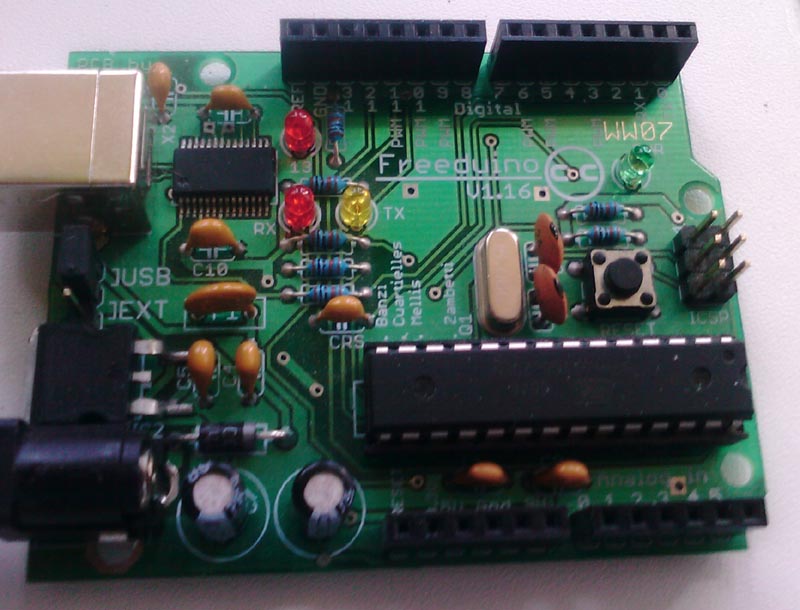

    По умолчанию не шьется arduino decimilia
    не могу ниче прошить в свой девайс. ранее в нее был прошит "осциллоскоп" от чипа и теперь больше ниче другого не хочет. начинает загрузки и висит. при этом пару раз мыргает светодиодом AREF, немного RX, а потом непрерывно TX, это осциллоскоп гонит данные. включаю программу-приемник осцилографа -- кажет, т.е. в нем висит прошивка осциллографа и никак не стирается.
    сом-порты менял, ресет держал, все едино.
    наверное, можно что-то через ICSP что-то сделать, но где взять загрузчик?
    или мож есть способы попроще?
    freeduino v1.16

    посмотри, поставлен ли джампер рядом с usb разъемом, отвечающий за автоматический сброс платы при открытыы порта. Если снят, перед прошивкой надо кратковременно нажать на кнопку сброса. Если поставишь - должно само прошиваться.
    В крайнем случае можно залить заново bootloader, для этого потребуется 4 провода с разъемами.
    В общих чертах перезаливка бутлоадера описана тут
    http://www.compcar.ru/forum/showthread.php?t=4675
    нету такого у меня. и короткий (и длинный тоже) сброс не помогает
    о! у меня есть платка авц-фрее, на нем разведены провода для программирования, попробую так

    Если X3 разъем есть, то при помощи 4х проводочков прошивается бутлоадер легко. У тебя штатный бутлоадер работает (раз работает прошивка), но видимо за него не успевает схватиться программа-прошивальщик. По идее надо даже не бутлоадер перепрошить, а забить твою прошивку 0xFF-ами

    да нету у меня этого разъема. правда, он особо и не нужен, все выводы ведь на обычных разъемах присутствуют?
    а чтобы такие коллизии не случались, в осциллоскоп надо на старте паузу секунд в пять приделать

    не тот тип контроллера стоял, выставил свой -- и как родной.

    uzzzer, на разъем X3 сведены выводы не AVR, а FDTI, поэтому если разъема нет и нет площадок, то перешить бутлоадер без внешних компонент довольно проблематично.

    не, я имел ввиду использование внешнего программатора, типа таких, с которыми работает pony-prog, у меня есть из мастеркитовского набора. ну, т.е. как раз с внешними приблудами
