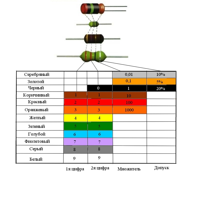

    По умолчанию Цветовая маркировка резисторов .
    Таблица определения сопротивления резисторов по цветовой маркировке.

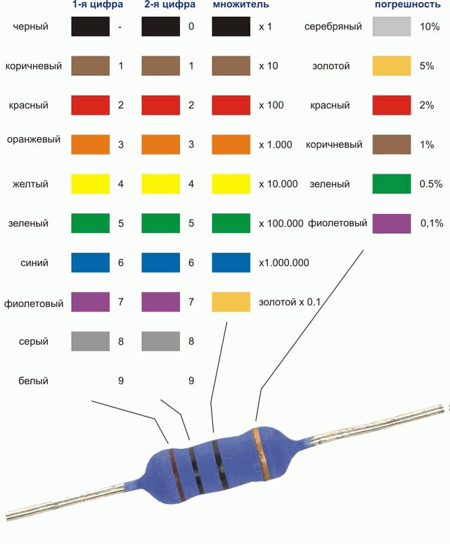

    По умолчанию Re: Цветовая маркировка.
    Маркировка Индуктивностей
