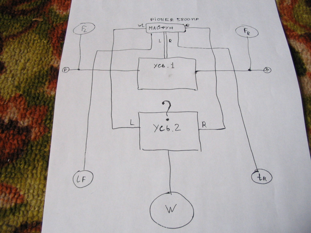

    всем доброго времени суток!
    я тут чуток задумался,настало время устанавливать писи,и выкидывать майфун,так воот!
    щас у меня саб от головы мостом,тоесть...с башки на усь идёт 2 канала,а он там (усь) их суммирует и на вуфер качает!
    вопрос...как его мостом с компа завязать!??,насколько я знаю,на том джеке..центр,и саб

    с башки то приходят 2 тюльпана,с обоих каналов на вход уся,каждый канал качает на своё плечо,тоесть 2 входа
    цннтр и саб это с компа,вот в этом у меня и зависон
    тоесть с компа получается 1 канал на саб,а мне нуно 2

    планирую поставить 4 канала усь,на фронт и тыл
    сабовый хочу оставить без изменений,вопрос откуда брать на него сигнал
    у кого как вооще подключен саб !?

    Не вижу проблемы, комп внутри звуковухи сам складывает каналы(левый правый, в случае 5.1, 7.1 канал уже один) саба, вот он и один. Разводи с компа канал саба на 2 тюльпана. Проще некуда.

    всмысле запараллелить входы уся!?
    хм..а резюки ставить уравнивающие?
    а так мона ?

    в компе 3.5 джек, на него выходит центр и саб.
    саб один канал, а на мафане 2 было. Теперь на усе пустует один канал, так? входной.
    Вот чтобы он не был пустым, разведи канал с 3.5 двека (на саб который) на 2. И будет счастье.
    ТОбишь на вход усилка и на левый и на правый подать одинаковый сигнал.

    ну да,я и грю запараллелить

    чегото вы лепите не того
    с матери у тебя 6 каналов два из них центр и саб
    бери сабовый канал один. а если хочешь вход паралелить. то полюбому резюки ставить
