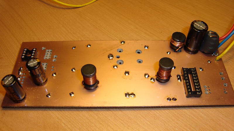

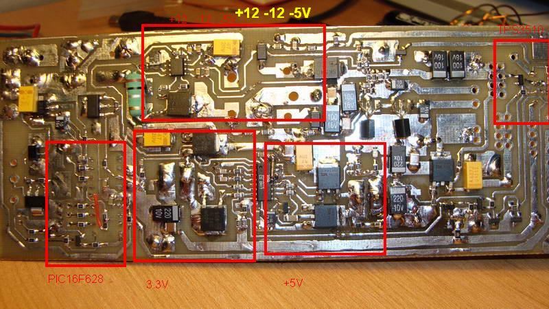

    Фото первой неудачной конструкции (тут я хотел сильно сэкономить и поплатился) как? сейчас расскажу:
    сначала фото - см вложения неудачная плата

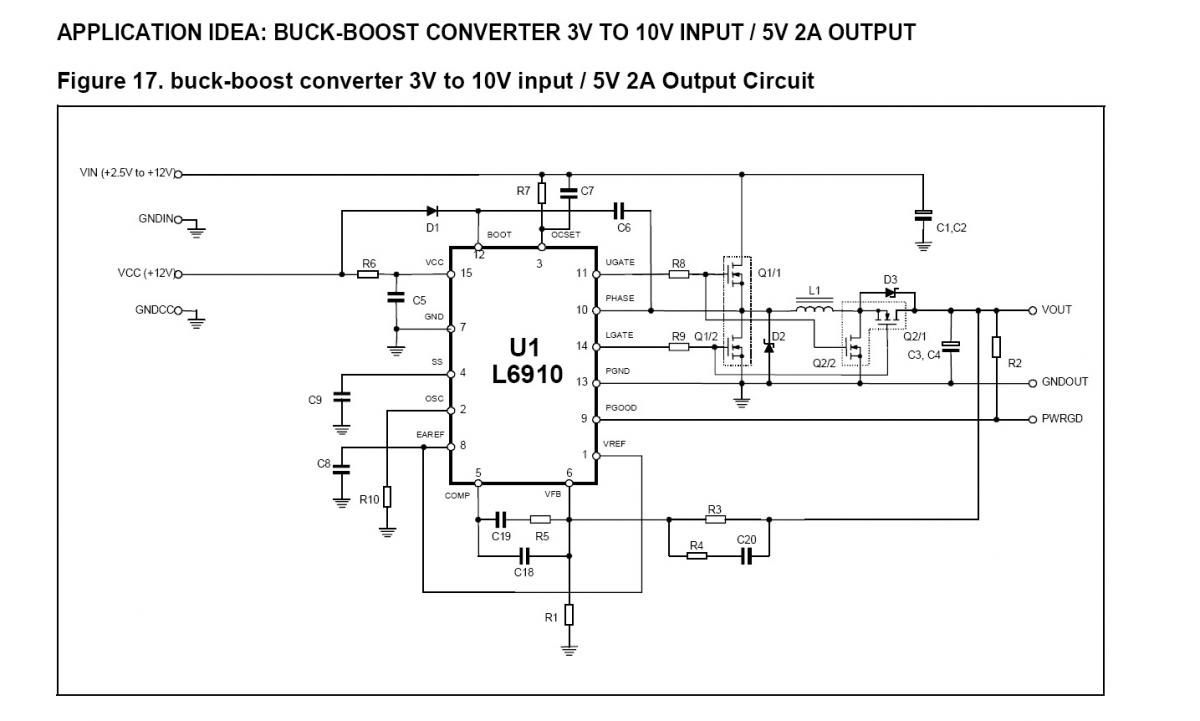

    главной трудностью этого бп считаю узел +12V. 12вольт должны быть стабильны при входном напряжении от 7 до 20 вольт хотя бы. При входном напряжении менее 12в, схема работает на повышение, а более 12 - на понижение. Многие разработчики ставят в этот узел LTC3780 - что наверное лучший выбор - но получается дороговато (с транзюками цена в разных регионах доходит до 500 руб и выше плюс она не везде имеется - хочется собрать из чего попроще) Хотел я сделать PUSH_PULL на 494Й + 2IRFZ44 , но тут мы возвращаемся к трансформаторам и радиаторам - что не очень гуд. Потом подумал может хватит половинки пуш-пула т.н. flywell (с трансформатором легко до кучи получается и минус 12V), но не смог подобрать частоту генератора и тип сердечника транса - такие чтоб можно было обойтись без радиатора, и транс поменьше поставить
    Наткнулся на днях на одну схемку (см. рисунок BUCK_BOOST правда там рассматривается 5в, но думаю что эту идею можно перенести и на 12в - разница только в номиналах) Это так понимаю фантазия инженеров - но может это идея чтоб сделать на какой нибудь обычной микросхеме BUCK-BOOST преобразователь - ВАШИ МЫСЛИ ГОСПОДА...
    Потом сэкономил: сделал +5 и +3.3 на одной микрухе IRU3048 , забыв что +5 и +3.3 надо коммутировать отдельно, причем +5 является еще и +5V SB, то есть 3.3V надо выключать в стендбае что на одной микрухе никак, пытался разные варианты сделать но получаются проблемы со стартом , либо срабатывает защита. Короче бред. Надо как все ставить две iru3037 (ну или что то подобное более доступное - ) ВАШИ МЫСЛИ...
    С power_good решил не церемониться и поставил tps3510, хотя можно впихнуть и в процессор попробовать. или что попроще поставить???

    Процесс изготовления печатной платы для таких мелких деталей - совсем не сложный, и можно сделать дома. У меня получилось не сразу, но потом сделал таки. В принципе это отдельная тема, но если кому интересно могу в этой ветке рассказать.
    В общем вот. У кого какие мысли по поводу всего вышесказанного???!!!
    в частности по поводу 12-ти вольтовой части.

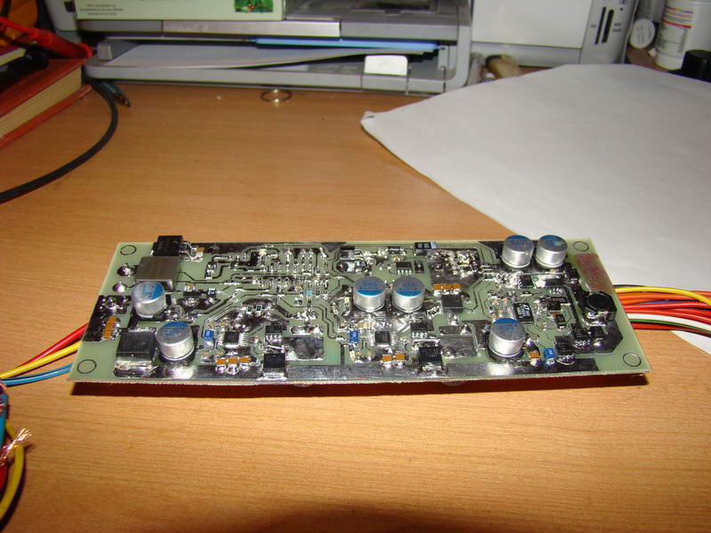

    Продолжение темы. (Не реклама другого сайта)
    Может кому будет интересно!
    http://forum.pccar.ru/showthread.php?t=10142
