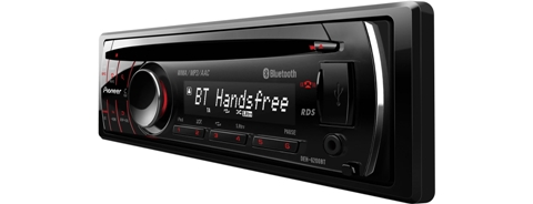

    За 5,5 кРуб купил вот это:
    http://www.pioneer-rus.ru/ru/product...0BT/index.html
    довольно приличная голова с громкой связью, USB, AUX и управлением iPone

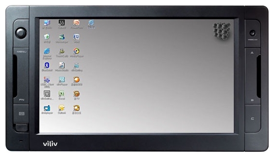

    Ладно, по-порядку:
    Планшет

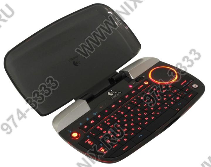

    клава Logitech diNovo Mini

    новая голова.
    Что приятно - можно купить и поставить интерфейс для кнопок на руле - 2,5 кРуб

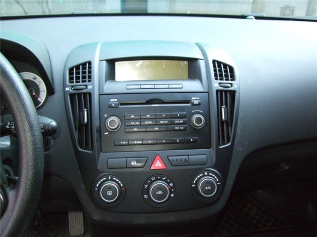

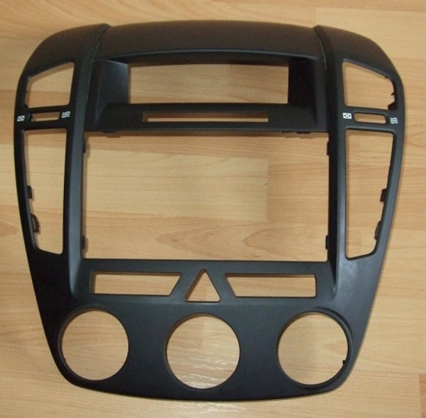

    итак, все было вот так:
ID:	12706   Нажмите на изображение для увеличения.
ID:	12707   Нажмите на изображение для увеличения.
Название:	так было 1.jpg

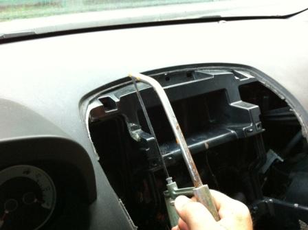

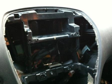

    По умолчанию Re: Компьютер-планшет в KIA Ceed
    Сняв консоль, понял, что если сдвинуть вниз бортовой компьютер (далее БК), то его разъемы не поместятся. Тогда я в первый раз взял пилу и получилось вот что:
ID:	12709   Нажмите на изображение для увеличения.

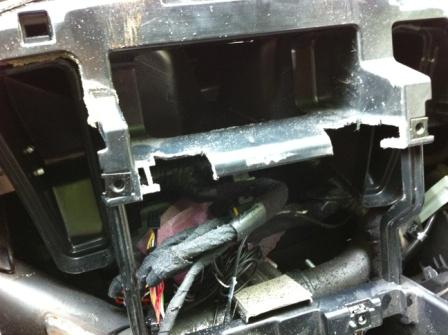

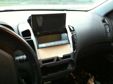

    Далее принес панель домой... Пилить я уже научился... отпилил на фиг всю центральную часть. Стал учиться правильно замерять - замерил необходимое пространство для новой головы, пистолетом приклеил на новое место площадку под БК. Пошел к машине на первую примерку
ID:	12711   Нажмите на изображение для увеличения.
Название:	первая примерка.jpg

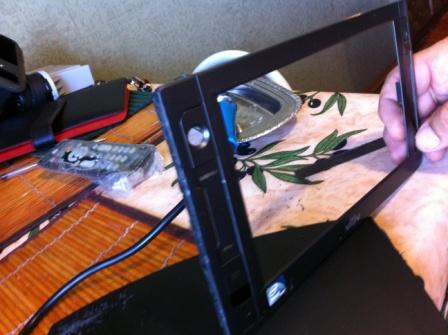

    19.07.2009
    28
    216
    Выяснилось, что планшет на несколько миллиметров шире, чем нужно и панель слегка распирает. Решил - пилить к чертовой матери! На фото виден "зауженный" край планшета
