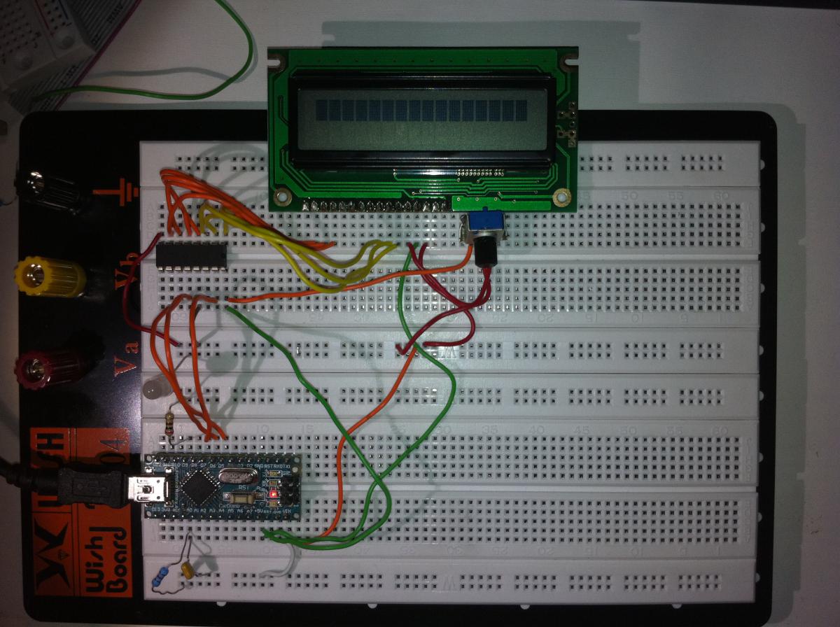

    Всем привет! Не могу запустить ЖК дисплей WH1602 с библиотекой LCD3Wire. Ниже стандартный скетч с этой библиотекой и фото соединения ЖК через регистр сдвига 74HC595N производства NXP.
    Питается все от USB порта. На питание регистра доходит 4.8 вольта.
    Мне кажется не работает регистр сдвига. Т.к. осциллографа нет, действовал подручным способом - подсоединял светодиод к выходам с ардуины, видел на них помаргивание.... а вот "прозвонка" по остальным выводам регистра, которые идут на ЖК, результатов не дали... попробовал 2 микросхемы - ноль результатов. Может дохлые обе или чего не хватает??? Блин и этот чи_и_дип одно раззорение, 60р за регистр сдаига ))))

    Ссылка на более детальное изображение: http://s006.radikal.ru/i213/1008/90/1160e479a8a2.jpg

    По умолчанию Re: Не могу запустить ЖК c LCD3Wire library
    лучше всего повесить несколько светодиодов (есесно с резисторами) и тупо проверить работу 595-го регистра. Шлешь в него данные (да хоть переключателями) и смотришь результат.

    Пасиб... Я примерно так и планировал проверить. На всякий случай куплю сегодня еще 595ых и HEF4094 для подключения по следующей схеме:
    зы. обитаю в районе сокольников... работаю в районе каширского.
    Никак не получилось на 595 регистре запустить.. Может из-за нехватки питания.
    Запустил на HEF4094 по схеме в предыдущем посте. Всем спасибо.
    Кстати, на одном забугорном сайте наткнулся на то что у человека тоже были неудачные попытки запустить ЖК дисплей на 595 регистре и получилось только на HEF4094:
    Цитата:
    I made use of HEF4094 shift register and LCD3WireLibrary in the Arduino IDE. Intially It dint work due to some loose wiring in the circuit. I also tried out other complicated schematic using shift registers like 74HC164, 74LS164N, 74HC595. But even these circuits did not work for me. I got only Black blocks getting displayed on the first line of my Display unit.
    ссылка на первоисточник: http://walkingwithtux.wordpress.com/2010/05/
    Хотя, честно говоря, не вижу причин для неработоспособности 595 регистра... грешу все таки на питание.
