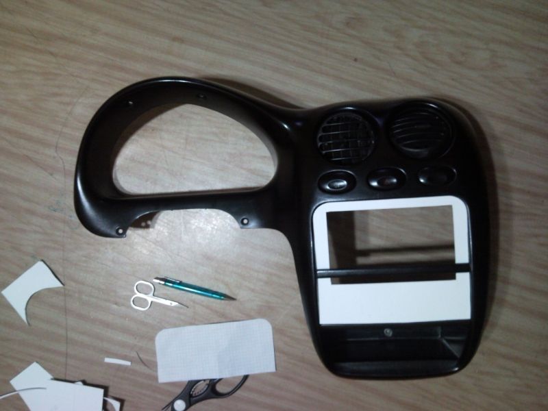

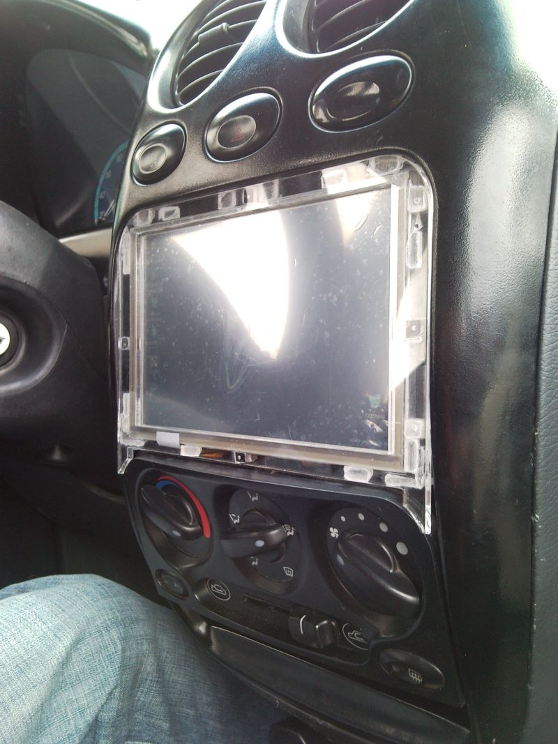

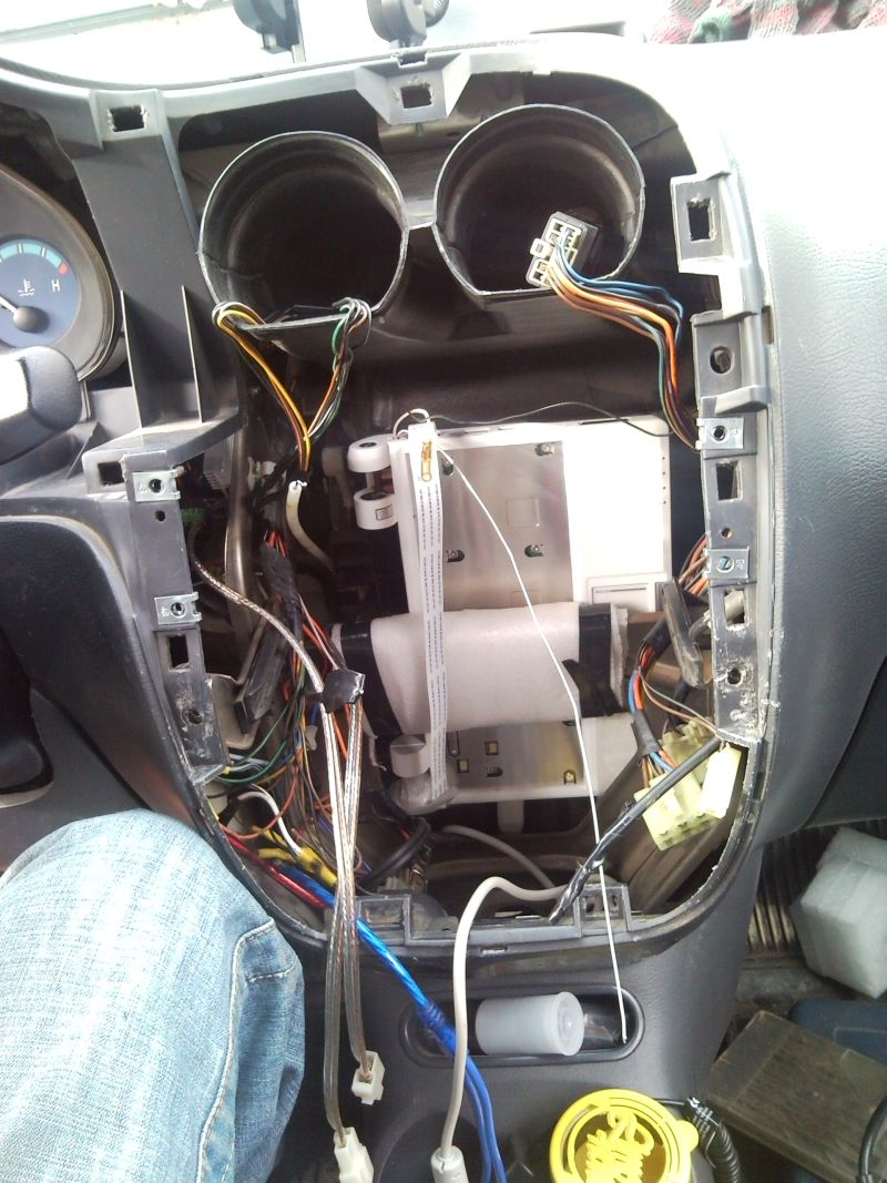

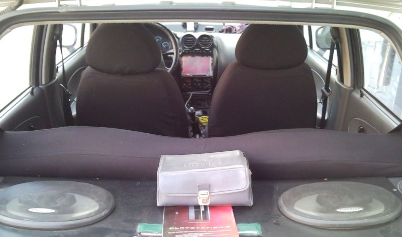

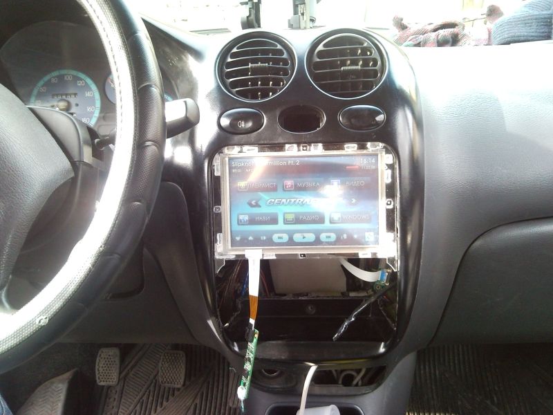

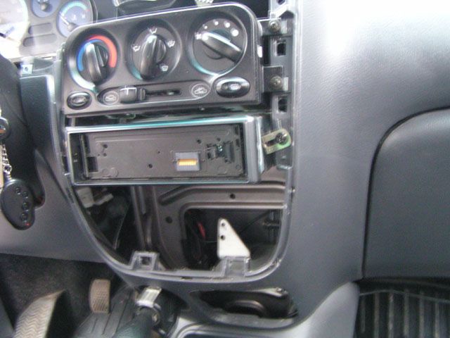

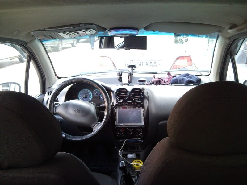

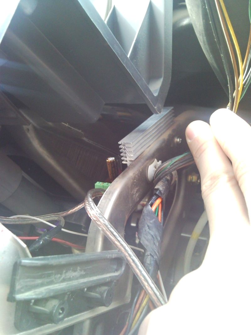

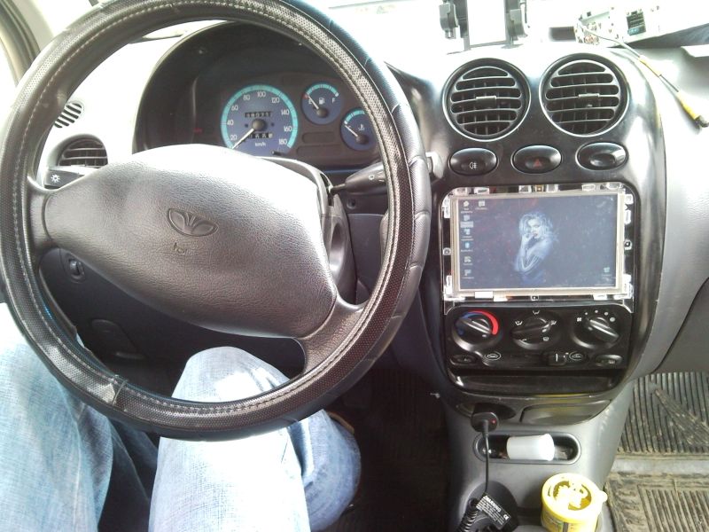

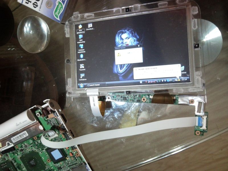

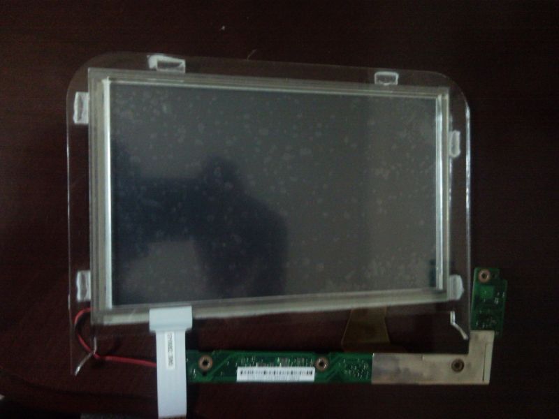

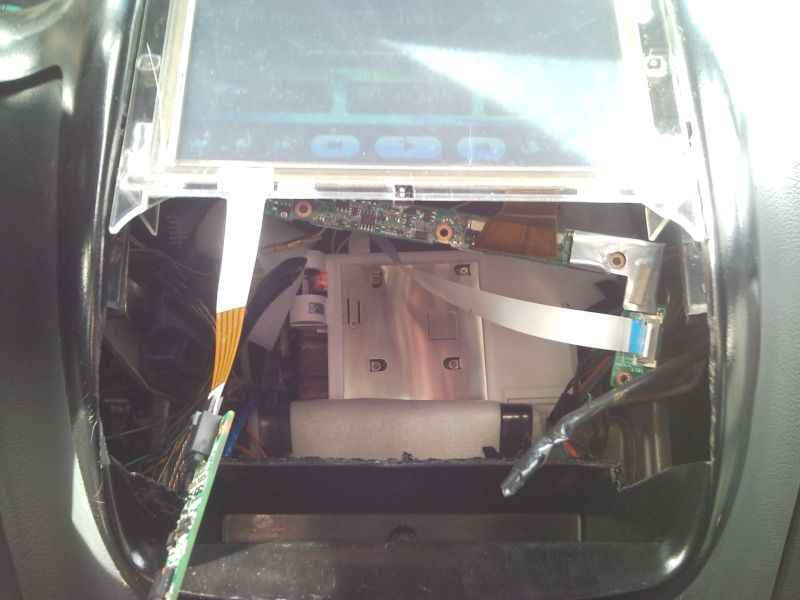

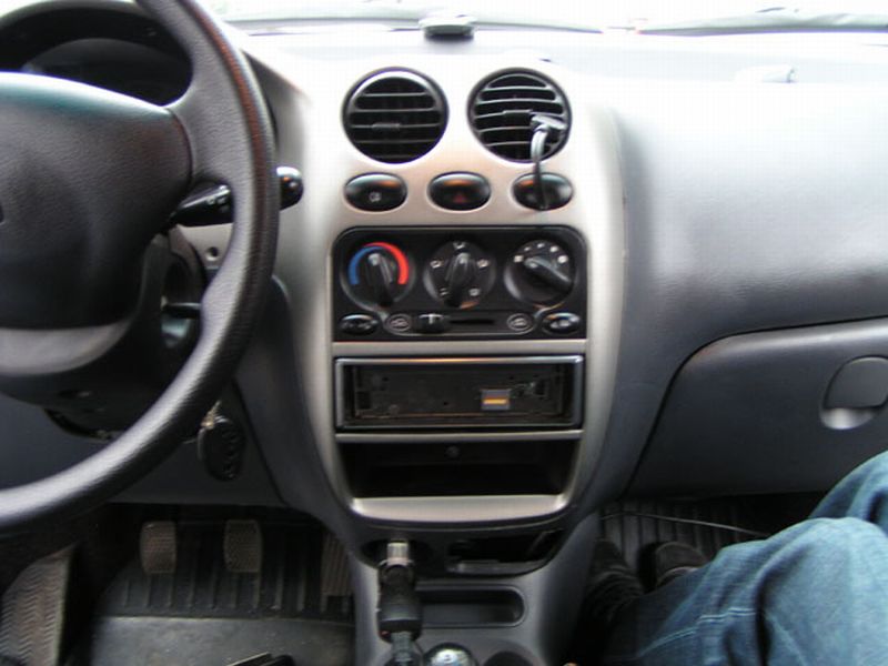

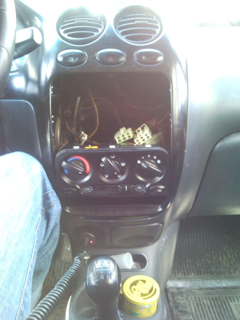

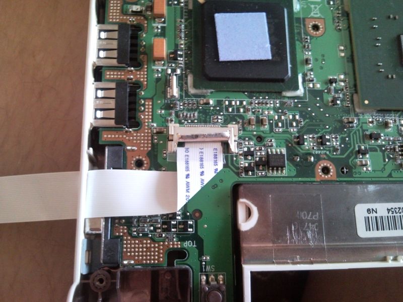

    Привет всем! Вот доделал почти свой карписи.
    итак:
    1. купил в питере в медиамаркете еее701 2G за 5999руб
    2. купил в москве в сенсисе сенсорное стекло за 1500 руб
    3. купил в ташкенте усилок кенвуд 350вт 2-хканальный.

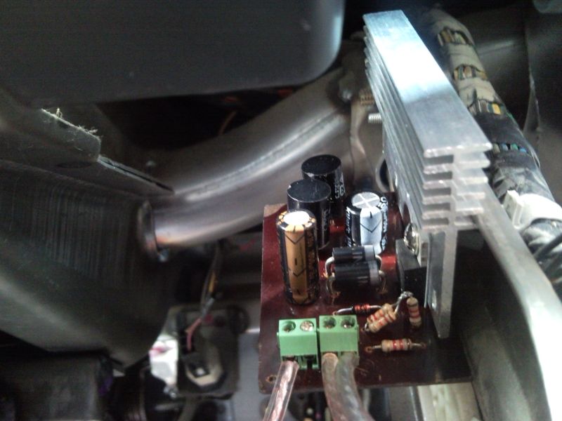

    4. сзади уже стояли колонки пионер по 40 вт, а спереди родные в дверях.
    5. спаял импульсный блок питания на 8 вольт по схеме Yurich38 (кажется такой к него ник). Интеллектуальную часть не собирал пока, сам буду включать и выключать когда надо.

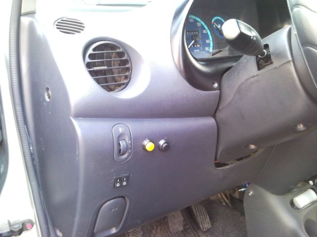

    6. купил выключатели и провода.

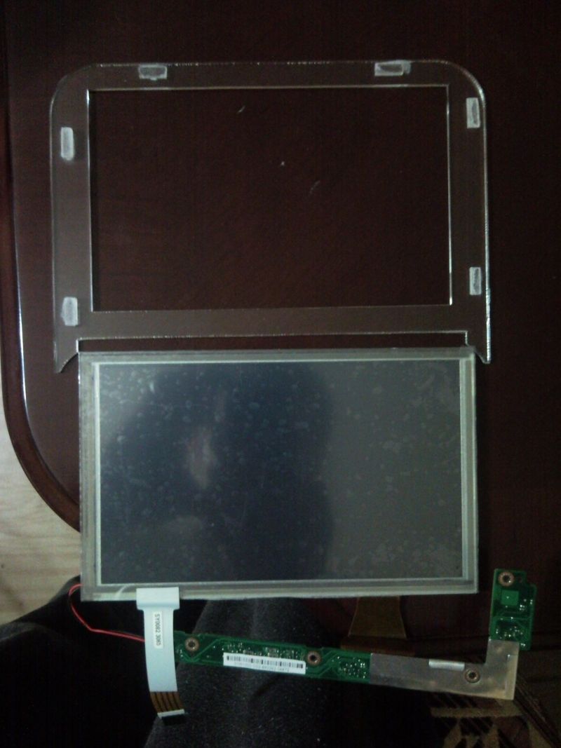

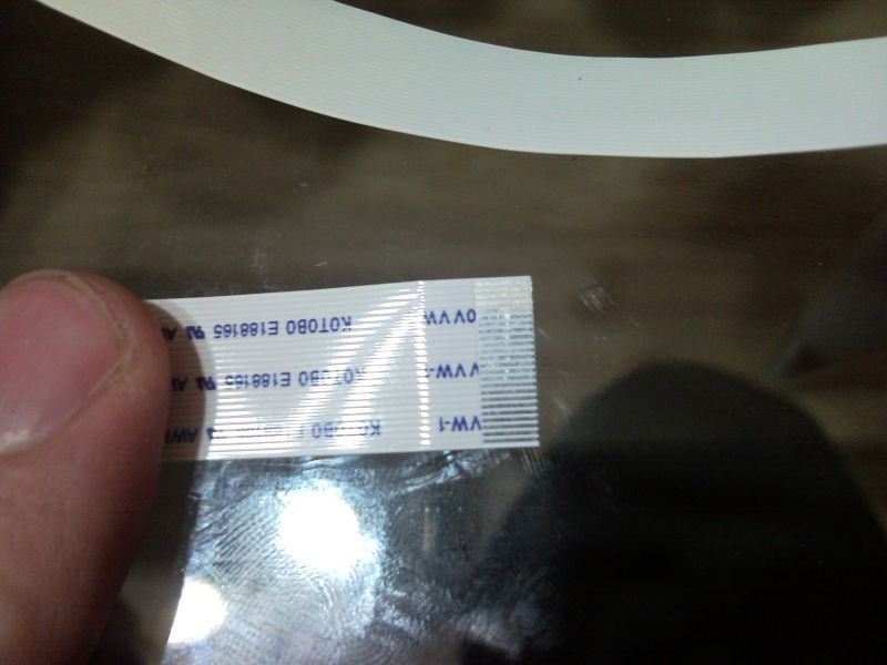

    7. удлинил шлейф
    Снял панель, померил ее и монитор от ежика, вырезал шаблон из картона, порезал ножовкой и лобзиком панель под шаблон. Затем отсканировал и обвел шаблон в кореле. Отдал этот файлик в рекламную фирму на лазерную резку, где мне из 3-х мм оргстекла ее и вырезали.
    Внизу рамки сделана щель для шторки из черной ткани, которая будет вытягиваться из-за рамки, закрывая ее от постороних взоров. (у нас в стране законодательно запрещена установка мониторов в передней части автомобиля. за нарушение штраф)
    Прошу извинить за качество некоторых фоток - снимал на мобильник. Ну вобщем-то на фото все видно. Если есть вопросы или чтото не видно, то спрашивайте. С удовольствием отвечу.
    А пока очень доволен всем. Надо конечно кое-что еще доделать. Покрасить рамку, поставить снизу панели печки юсб сидюк тоненький, юбс хаб итд... Но это уже в процессе. итак две недели ничем кроме этого не занимался. Столько других дел накопилось.
