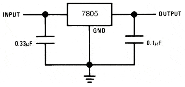

    Добрый день.
    Получиться ли сказать ардуине что включили ACC по следующей схеме?
    Или это слишком сложно?

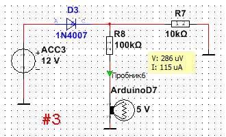

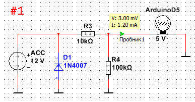

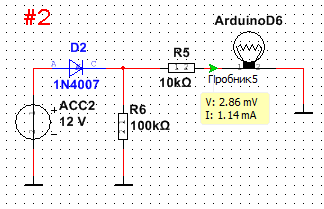

    По умолчанию Re: Acc на 7805
    Какая схема делителя корректна в моем случае?
    Намбер 3

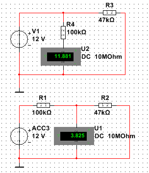

    Цитата Сообщение от awtoap Посмотреть сообщение
    Намбер 3
    Спасибо. А мои номиналы резисторов подойдут?
    Модератор Аватар для XsanderS
    05.05.2008
    829
    417
    Формула U out = U in * R1 / (R1+R2) следовательно в вашем случае по схеме N3 R8/R1 R7/R2 следовательно 12v * 47k/(47k+100k) = 3,8v
    Этого вполне хватит что бы Arduino распознал высокий уровень на входе.

    12.08.2014
    149
    Тогда, имхо, не как показано в посте №2 а вот так?
    05.05.2008
    829
    417
    Речь шла о схеме ниже, (N3) во втором посте был приведен лиш пример делителя. Либо без гемороя оптрон PC817 и гальваническая развязка, намного надежнее эмитер и катод оптрона на землю, +5 через резистор 1к на порт, +12 через 1к на анод, колектор к порту, в прграме реагировать на смену уровня с высокого на низкий. Либо +12 через резистор на анод оптрона, катод на землю, +5 через резистор 1к на колектор оптрона и эмитер в порт, в програме реагировать на появление на появление на порту высокого сигнала.

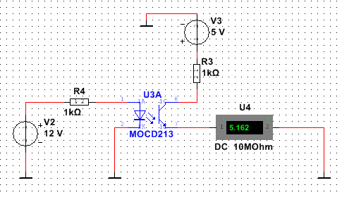

    12.08.2014
    149
    Спасибо. Правильное подключение? (оптрон другой, будет PC817, но его не было в программе)
