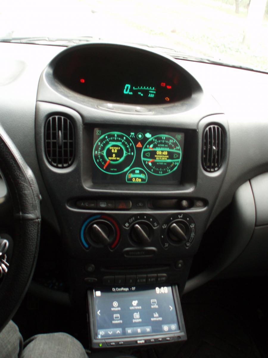

    Суть затеи такова , что бы программа могла привязывать приложения к разным мониторам, на пример, вписываем в программе путь к центрифуге или любой другой программе, в свойствах ставим на каком мониторе ее запускать, ну и различные свойства как на весь экран или размер.
    Вот фотка как у меня будет все оформленно, и очень не удобно переключать номера мониторов, так как ЦФ открывается только на мониторе номер 1 не зависимо от того основной он или нет , в это время визуализации работают только на основном мониторе не зависимо от номера монитора, а если играться с переключением мониторов то это сущий ад с настройкоми тачей и разрешениями итд итп.
    Кто бы мог написать такую или уже есть такая???
    Перерыл весь инет так и не нашел

    В самой CF можешь сместить приложение с основного экрана на другой монитор.
    Файл config.xml в папке C:\ProgramData\Centrafuse\Centrafuse Auto\Имя пользователя\System.
    Поправь примерно так:

    В RR рисуется скин размером 1600Х480. И встраиваешь приложение в нужном тебе месте скина.

    Смысл не в том что бы в центрефуге запускать на другом мониторе, а без нее, потому как не все приложения хочется встраивать в центрифугу.
    а то что в самой центрифуге есть настройки открывать приложения на двух мониторах я знал и так

    Может так поискать?
    На вскидку Sysmetrix 5.1 или GOALcity должны подойти.
    Или скрипт на autohotkey написать.

    я это попробую потом отпишусь, но помоему то что надо это косвенные функции , в общем по щупаю напишу

    и так, все это ерунда, и ни чего не не закрепляет программы за одним монитором
