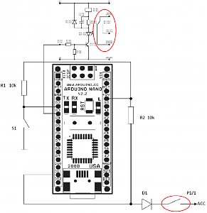

    Управление монитором с использованием шагового двигателя и стандартного сервопривода.Драйвер шагового двигателя. http://compcar.ru/forum/attachment.p...7&d=1284476967
    Планируется использование в Mitsubishi Lancer X с сохранением родной панели управления и перепрограмированием кнопок на ней.
    Вот два скетча.
    С использованием кнопки и управления по АСС.
    При включении АСС и нажатии кнопки монитор раскладывается. При повторном нажатии кнопки монитор складывается. А также и при отключении АСС происходит закрытие монитора.
    Схема компановки.
    PHP код:

    Второй скетч с управлением только по АСС.
    При включении АСС монитор раскладывается, при отключении АСС складывается.
    Схема компановки.
