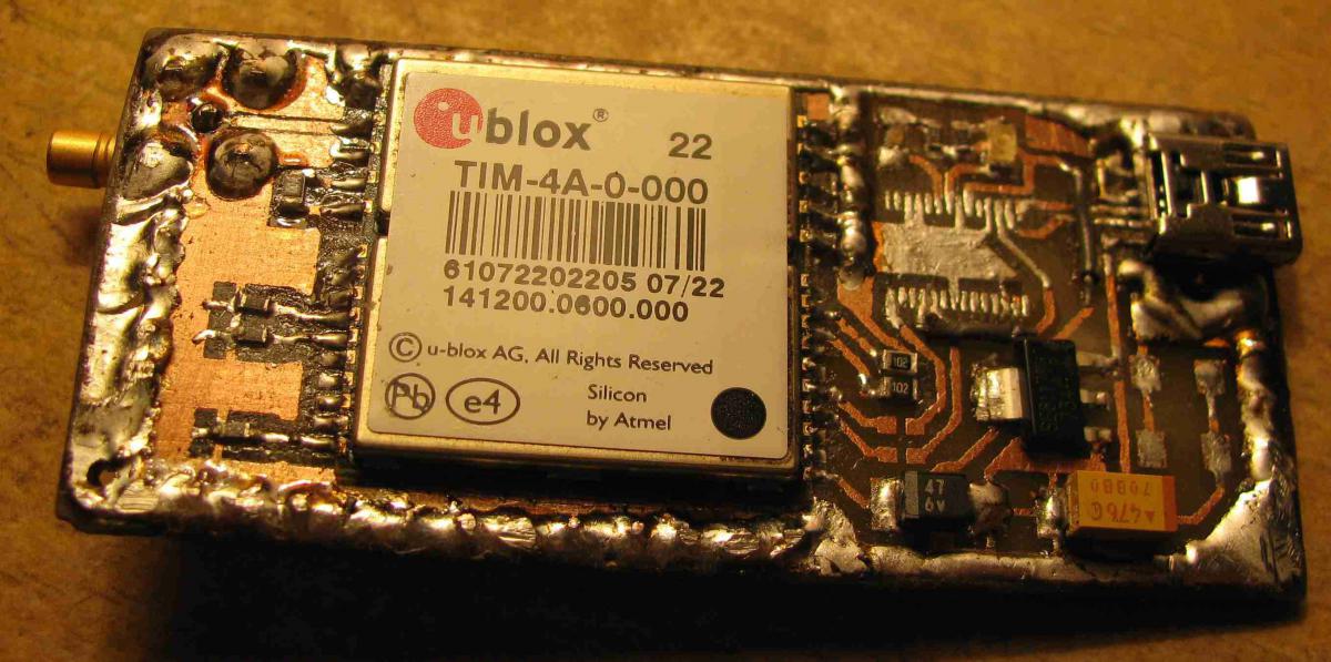

    Вообщем буду делать преобразователь USB-UART, и пробывать запкстить gps модуль. как сделаю отпишусь о результатах

    Осталось купить микросхему ft232rl и проводить тестирование.

    Все собрал. Пакеты идут, но проги нави их невидят. 2gis пишет что формат данных не соответствует NMEA. Терминал выдает кракозябры, хотя насколько я понял должен вдавать что то типо этого:
    $GPTXT,01,01,02,u-blox ag - www.u-blox.com*50
    $GPTXT,01,01,02,ANTARIS ATR0621 HW 00040001*67
    $GPTXT,01,01,02,ROM CORE 4.00 Dec 23 2004 12:00:00*7A
    $GPTXT,01,01,02,LIC 5313-D494-A4A6-DF28-29A9*2B
    $GPTXT,01,01,02,ANTSUPERV=AC SD OD PDoS*2A
    $GPTXT,01,01,02,ANTSTATUS=OK*3B
    Высокий уровень Децибел опасен для здоровья!!!

    выдавать должен данные NMEA
    я среди них не помню GPTXT
    скорость одинаковая у ПК и передатчика?

    По умолчанию Re: Как подключить GPS модуль ublox tim-4A к компу?
    щас скорость выставил на порту 9600, конфиг модуля на 9600
    тут надо согласовать скорость твоего адаптера rs232-usb и компа, и скорость модуля и адаптера (хотя может быть адаптер и сам умеет определять скорость входных данных)
    вот програмка для отслеживания данных на сом порту без его занимания. Т.е. включаешь прогу нави, эту прогу и смотришь в ней, что идёт на порт. в ней можно поменять скорость порта для отображения данных, тогда можно понять в скорости проблема или нет
    Скачал сейчас прогу от производителя для тестирования их модулей. определила скорость автоматически 19200 хотя конфигурировал на 9600, и протокол указывает UBX.
