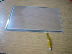

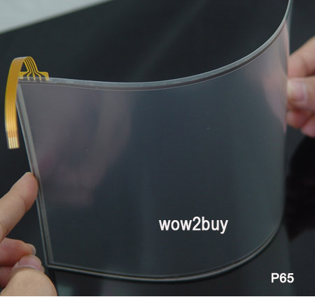

    Начал дохнуть тач. Слетала калибровка при нагреве, перестал в своем меню калиброваться. Терпел с пол-года, потом это начало ОЧЕНЬ раздражать.

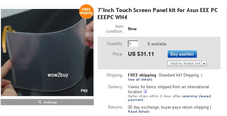

    Заказал на ебае у кетайцев тач.
Название:	тач с ебая.jpg
    Продавец wow2buy Когда эта радость пришла - мне показалось, что тач и контроллер, который в комплекте - по шлейфам не совместимы - ох уж эти китайцы...
    Но - все оказалось проще - от тача к контроллеру должен бы был быть в комплекте еще проводок... Его мои китайские корреспонденты как-то забыли вложить в посылку.

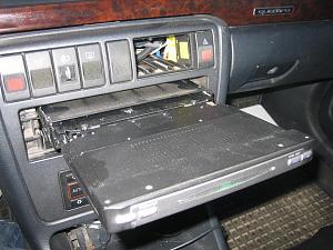

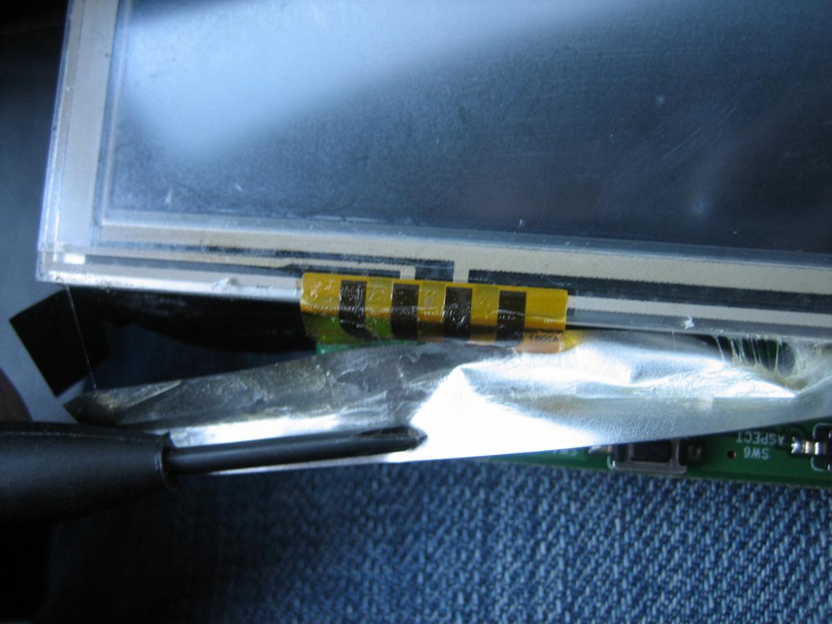

    Сегодня полез разбирать монитор.
    Монитор как бы хорошо у меня закреплен - ну, или плохо? Съем его, в общем, достаточно проблематичен.
    Пришлось разбирать по месту, в машине.
    Когда разбирал - вспомнил о косяке, который описан был у народа - что металлизированная лента замыкает контакты тача, добавляя косяков в работу. Посмотрел у себя - лента была металлизированная, но ничего не замыкала. Проверить без ленты возможности уже не было...

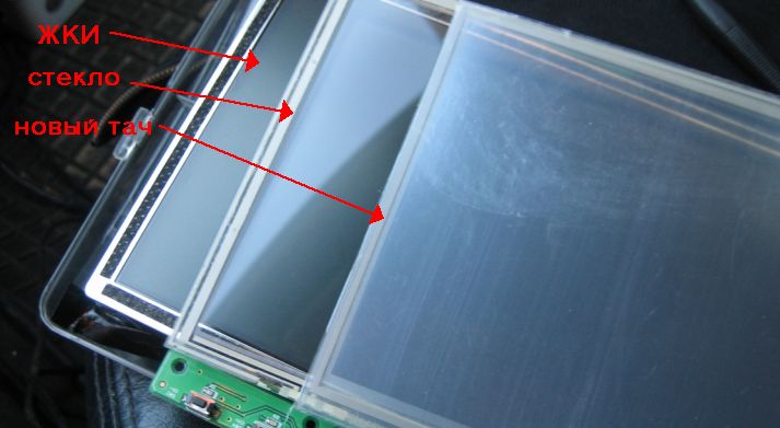

    И столкнулся с тем, что тач на пролоджи - на стеклянном основании, а у меня - на пластике.
    И вот мне срочно необходимо мнение знатоков - как поступить правильно - снять стекло от старого тача (я его уже снял, но подумал, что погорячился) и прямо на поверхность ЖКИ приложить свой тач или - вернуть обратно основание от старого тача в виде стекла, оборвав с него пленку, а свой - наклеить (по контуру на тонкий двухсторонний скотч) на стекло?

    у стекла тача (любого) есть несколько параметров
    его физические размеры (ширина и высота)
    а так же видимая часть (это как раз та часть, которая кликабельна)
    если новое стекло нормально попадает по размерам видимой зоны в наружную рамку монитора, то можно клеить его по краям на скотч, только скотч очень тонкий ставить, по личному опыту в мониторе всё так компактно, что если скотч будет слишком толстым, то после сборки может от перенапряжения лопнуть стекло нового тача, если новое стекло - так называемый гибкий тач, то наверное ему это не настолько страшно.

    Да, ты почти все понял правильно. Сейчас еще раз по пунктам пробегусь.
    1.Тач на мониторе изначальный - на стекле.
    2.Тот, который купил я - на пластике, он гибкий.
    3.Физические размеры одного и второго условно совпадают.
    Суть вопроса - как мне поступить правильно - мой новый пластиковый тач крепить к основанию старого - к стеклу или полностью удалить старый тач, в том числе и стеклянную подложку, и крепить новый пластиковый тач прямо к мет рамке монитора, наклеив на тонкий скотч в то же место, где был приклеен старый стеклянный тач?
    Т.е. оставить стеклянное основание (для лишней защиты, в кач-ве подложки) от старого тача а поверх него приклеить пластиковый тач или оторвать ПОЛНОСТЬЮ тач старый и приколхозить свой новый пластиковый прямо вместо старого.

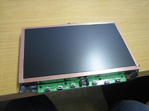

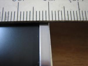

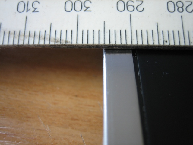

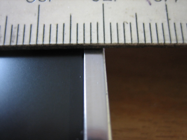

    На матрице рамка слева и справа - разного размера

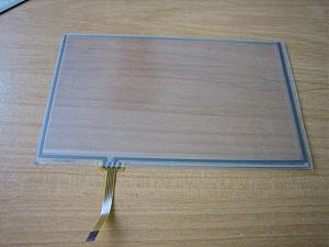

    на таче - тоже

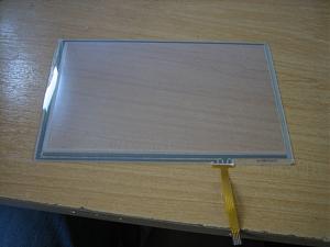

    НО - если тач расположить правильно, т.е. чтобы его широкая рамка была слева, как и на матрице - шлейф попадает не в ту сторону монитора, где разъем для его подключения.
    Если же расположить тач так, чтобы шлейф был напротив разъема - то широкая рамка тача оказывается справа, закрывая частично матрицу, а узкая - слева.... Нажмите на изображение для увеличения.
    На фото в пред сообщении кстати, в руках у кетайца - как мне кажется - правильный тач - т.е. шлейф и широкая рамка - справа. А мне - от этих китайцев приехал шлейф как бы зеркальный....
    И вот теперь сижу и чешу затылок - что делать??? Вставлять то, что есть и пытаться припаяться к шлейфу или заказывать еще один, с правильным расположением?

    я считаю, что нужно полностью демонтировать оригинальный стеклянный тач и ВМЕСТО него ставить новый гибкий (я так делал)

    По поводу поставить ВМЕСТО - проскакивала инфа, что при установленном мягком таче вместо стеклянного - при нажатии достаешь до собственно ЖКИ, что вызывает появление на нем обычных для нажатия на ЖКИ артефактов.
    Думал вот, что основа стеклянного тача, оставшегося от прошлой жизни, будет как бы легкой защитой для матрицы.
    Но толщина, конечно, будет больше, чем просто со стеклянным тачем.

    да уж, про гибкость тача я и не подумал как-то
    а что если под него подложить типа оргстекла тонкого? с какой-нить крышки от конфет прозрачной взять вырезать и как подложку использовать?
    ps думаю ты не запихнёшь в корпус оба тача - толщины корпуса не хватит.
    самое тонкое оргстекло - толще основания тача стеклянного... Надо попробовать. Единственное - я монитор не снимал, разбирал выдвинутый в машине - что не совсем располагает к экспериментам.
