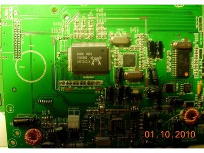

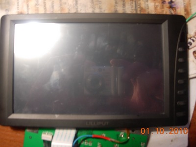

    Доброго времени суток. Нужна Ваша помощь,Очумелые ручки залезли в монитор и заменили ЕЕПРОМ,а родную потеряли.Теперь впаяв чистую вижу зеркальную картинку.Или как войти в сервисное меню?
    Скалер RTD2533VH. проц RTD2120L,EEPROM 24C16
    На форумах электронщиков таких девайсов нет.
    Если изо перевернуть принудительно тогда тачкрин работает неправильно,короче тупик.

    По умолчанию Re: Нужна прошивка EEPROM монитора LILIPUT- 7 6129-9910QFN-EMC
    бери мою,и заливай в rtd2120,состав микрух такойже,а еепромку проц сам перезапишет http://www.compcar.ru/forum/showthread.php?t=6713
    вход в сервисное меню,набрать неспеша с пульта 588998,разве неполучается?
    Спасибо за помощь,вошел в сервис включил в меню режим переворота.Все удачно стало на места.Но тач сейчас вообще сума сошел,где бы не дотронулся срабатывает только левый уголок и клавиатура с краю ели видно.Просмотрю плату внимательно нигде соплей не навешали.Я никогда не перешивал REALTEK. MST.MTK.VCT приходилось довольно часто есть ДЖИГ на ЛН5 для MST.Поищу все для REALTEK.
    На буке стоит 7винда может в ней нужно покопаться. На ХР вообще не работает определяется как устройство но дров не ставит.
