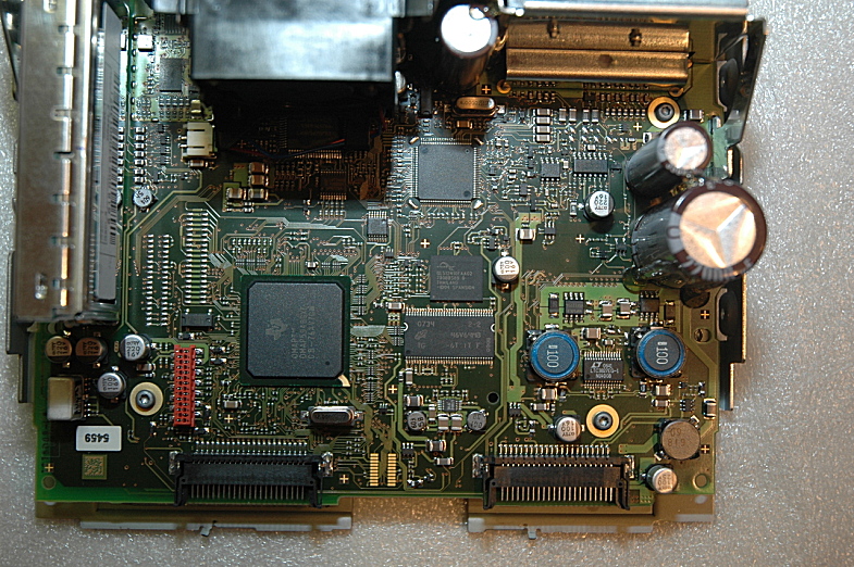

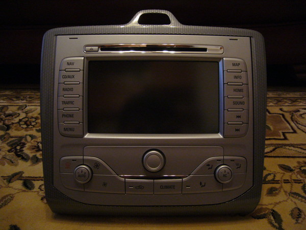

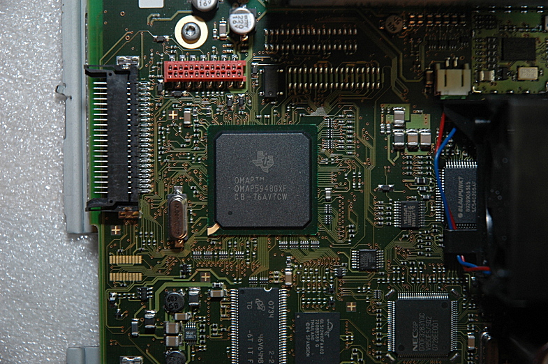

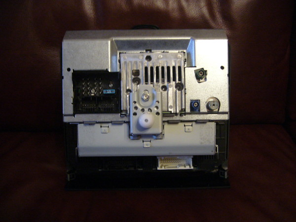

    Выложи схему проводки между монитором и навигацией.
    Попробую сфотать, пока есть только фотки платы варианта без входа для камеры.

    По умолчанию Re: AV IN на штатной нави Ford Blaupunkt NX
    Фотки ничего не дадут
    Нужна именно схема. По ней можно будет понять как балалайка узнает о включении задней - по CAN или банально по сигналу REVERSE.
    Во втором случае проблема как ты понимаешь решается на раз
