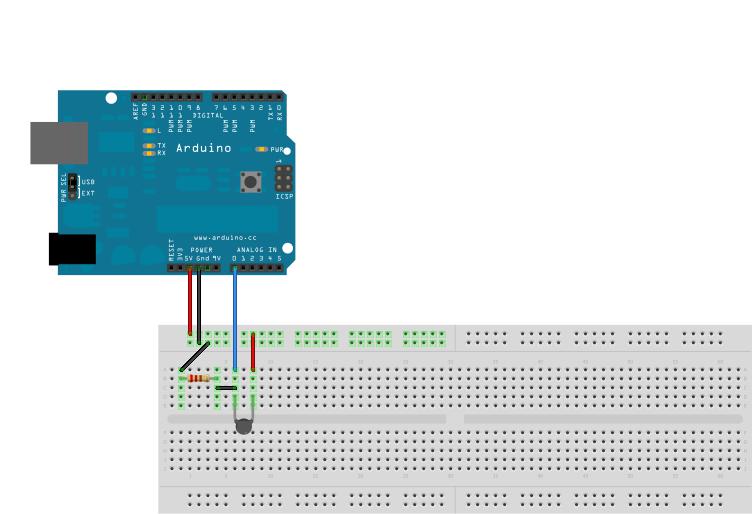

    Доброго времени суток.
    Приобрел не так давно Arduino и к нему температурный сенсор Temperature sensor with steel head. Собрал схему(вложение, резистор 10КОМ)
    Как рассчитать температуру?На входе значения 545 и т.п. На сайте где брал температурный сенсор есть таблицы, но смысл не совсем понятен. С физикой на ВЫ. Прошу помощи в расчетах.

    По умолчанию Re: Arduino и температурный сенсор
    а какое сопротивление термистора при температуре +21 С ?
    +21 / 11.9441 kOhm
    Учитывая то что у тебя термистор при температуре +25С равен 10ком и резистор делителя тоже 10ком, то на аналоговом входе ардуино будет значение 2,5в или в цифровом выражении 512. Тоесть 512 это и есть +25С , значит для вывода температурры +25С нужно 512/20,48=25. Потом нужно сделать несколько таких точек и вычислить калибровочную константу
    Вот здесь есть пример как это сделать/
    А вообще лучше использовать линейный высокоточный датчик температуры LM35DZ или цифровой DS18B20
    Спасибо!Не могли бы вы еще уточнить как напряжение на входе высчитали?
    Например на входе у меня цифровое значение 583, с ним проделать преобразование 583/20,48? или как то по другому?не могу вникнуть как использовать сопротивления из таблицы температура\сопротивление. Хотелось бы понять.
    то есть 583 это 583*5в/1024=2,8466796875 вольт? дальше исходя из вышесказанного:
    1024 - 20ком
    583 - ?ком
    583*20ком/1024=11,38671875ком => 20ком-11,38671875ком=8,61328125ком => смотрю по таблице t;khom:
    28;8.75777ком
    29;8.38690ком
    где то ~28,3
    так?
    Еще вопрос, как реализовать сравнение сопротивлений из таблицы?
    допустим создам массив[][]={{temp,khom},{temp1,khom1},...}и т.д.
    как это реализовать?
    сейчас имею только:

    Выводит: Analog = 572Voltage = 2.79khOm = 8.83
    Тут есть вопросы, print выводит только 2 знака после запятой почему то. Значения переменных высчитываются как надо?
    У тебя два два последовательных резистора R1,R2. Пусть R1 (постоянный) подключен к 0, R2 (терморезистор) - к напряжению V = 5в.
    В точке их соединения будет напряжение (R1/(R1+R2))*V. Возьми эксель и сделай таблицу со значениями. Сможешь посмотреть насколько хорошо подходит то или иное сопротивление R1 для нужного тебе диапазона температур.
    Хм, сделал таблицу. "В точке соединения" это на аналоговый вход пойдет?
    Может ли быть такое что резистор на 12кОм работает как 11кОм? Оказалось что резистор (постоянный) вовсе не 10кОм, а 12кОм, не заметил сразу. Единственное на чем могу проверить показания - свое тело . Просто если брать в расчеты 12кОм то температура тела между 34 и 35, а вот если считать за 11кОм, то вроде бы все нормально.
    PS. как получили эту формулу (R1/(R1+R2))*V ?
    Конечно может, все зависит от его погрешности, скорее всего и у термистора тоже есть погрешность
