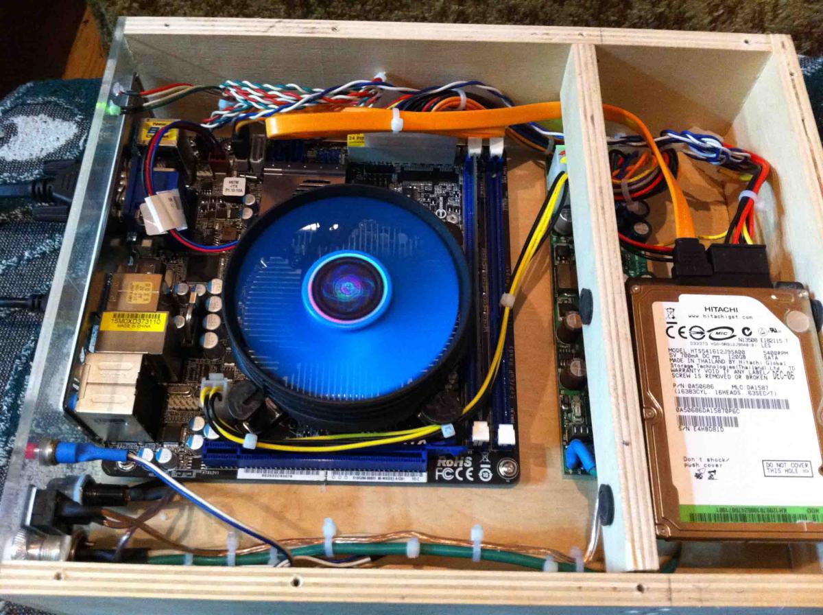

    Мать - Плата Asrock LGA1155 H61M-ITX H61 – 2700р
    Проц - Процессор Intel Pentium G840 2.80GHz 3Mb – 2750р
    Память - DIMM DDR3 1024MB PC10666 1333MHz Kingston – 500р
    Жесткий диск – Hitachi 120Гб (снял со старого ноута)
    Кулер - DEEPCOOL Theta 9 Low profile – 225р
    Звуковая карта Creative "X-Fi Surround 5.1 Pro – 1500р

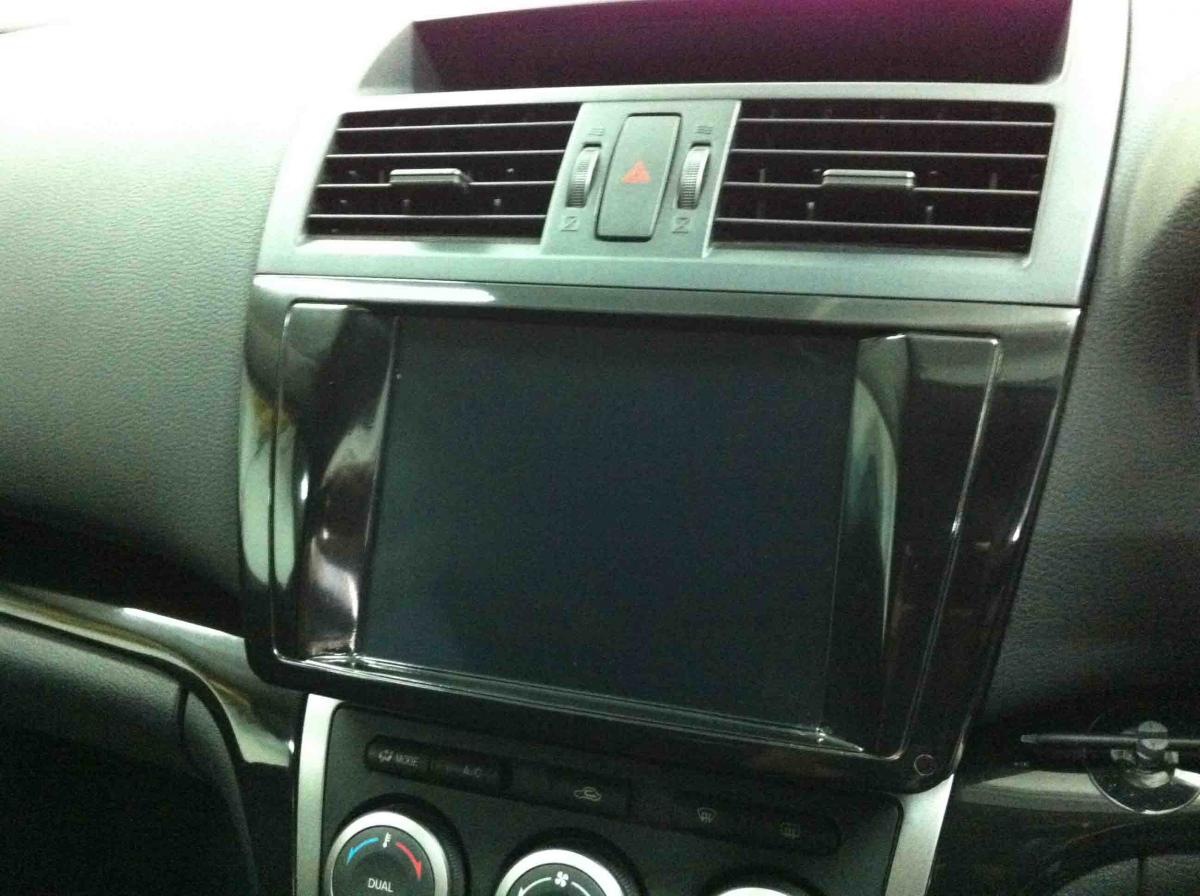

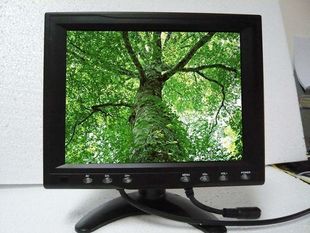

    Монитор 8 дюймов (4:3) 800х600 (китайский) – 3500

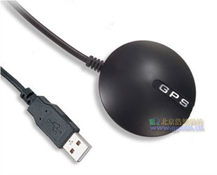

    GPS globalsat BU-353 – 1000р

    Монитор, блок питания и GPS заказывал на китайском аукционе, в придачу заказал на всякий случай 2 сенсорных панели и один контроллер к ним.

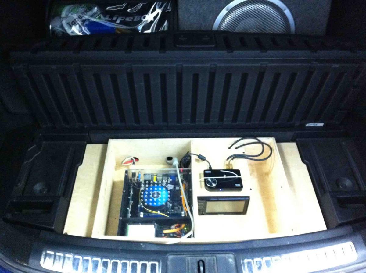

    К сожалению нет фото процесса монтажа, выложу лишь фото готового карпутера)
    Честно ожидал от китайцев худшего но по приходу монитора был удивлен качеством, монитор отличный, одно при его заказе забыл про авто переключение на камеру заднего вида, блок питания пока вроде в норме.
    Звук пустил через звуковую карту Creative на линейный вход магнитолы Pioneer Avih-3100DVD,
    Управление звуком идет через адаптер рулевых кнопок на магнитолу.(это временное решение в будущем планируется поставить усилок, а кнопки на руле адаптировать к карпк.)
    Силовые провода провел по порогу, звуковые провода, vga и usb по центру под полом, готовился к худшему но наводок нет нечего не гудит и не пердит) звук отличный единственно если магнитофон выкрутить на полную громкость немного шипит но чтобы услышать нужно приложить ухо к динамику, отключал звуковуху от магнитофона шум остается при переключении мафона на usb флешку шума нет , а при переключении на aux или линейный вход появляется, сделал вывод что это шумит сам мафон в принципе не слышно но все же)

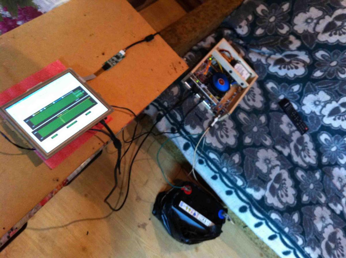

    Питание для монитора и хаба сдела знакомый, впринцепе все нормально но на мониторе есть ели видная горизонтальная рябь, причем она то есть то нет с чем связано незнаю буду разбираться при подключении моника через штатный бп в розетку помех нет, до этого помехи были сильнее поставил на питание фильтр помех стало меньше, мож кто подскажет че можно прикрутить)

    По ряби на мониторе посмотри где он заземлен. Смотри как минус на него подается. Лучше запитать через DC/DC преобразователь.
    Так же петля может пойти через VGA-провод от компа. Лечится фильтрами, резистором вразрез на проводе, правильной прокладкой и подключением проводов. Полезно будет эту статью почитать. И темы про помехи.

    При отключении vga рябь остается, думаю что из-за питания потому что от сети 220в ряби нет

    Опиши или сфотографируй как монитор закреплен. Минус попадает?
    Если нет, то покупай питание для монитора по ссылке выше.

    минус не попадает везде пластик

    ещё странность подключал MTC 3G модем рябь больше 3G модем мегафон нормально, монитор запитан от штатной проводки

    Попробуй запитать монитор и компьютер напрямую от аккумулятора. Корпус оберни фольгой и заземли. Бывают помехи от матери.

    Комп запитан напрямую от аккумулятора, попробую запитать монитор тоже на прямую, если не поможет буду покупать новый бп)
