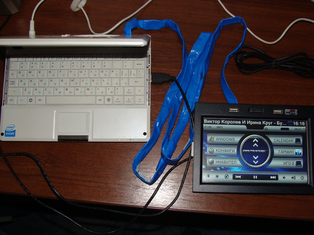

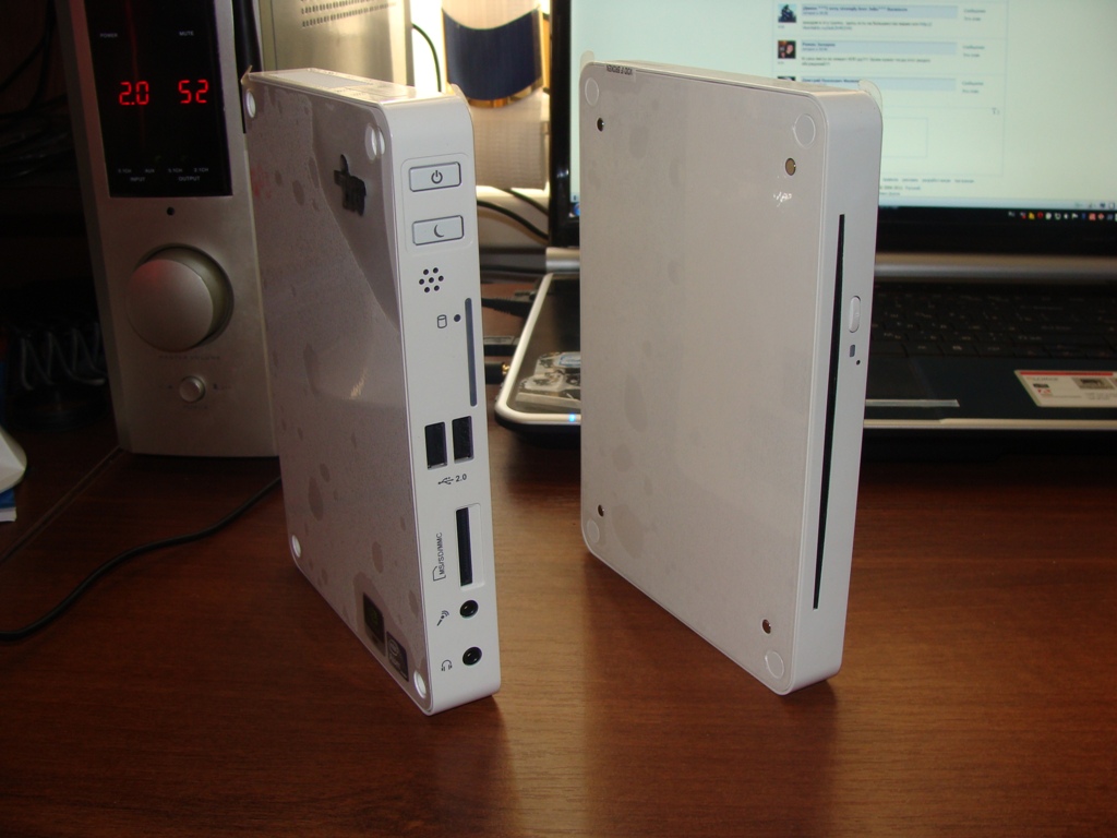

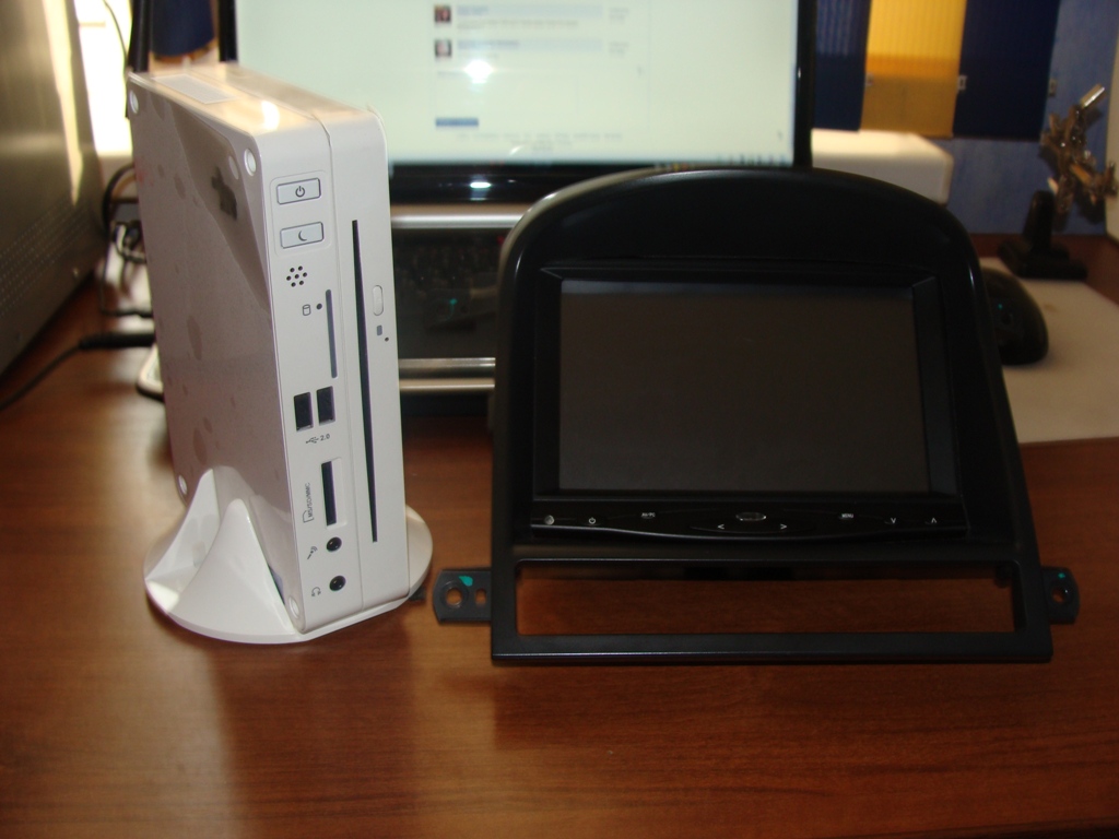

    Вот решил на своей Каптиве 3.2 поменять комп Eee PC 701 4G в поисках решений наткнулся вот на это http://www.iru.ru/news/2221/ купил за 13т. рублей
    + монитор к нему http://www.chinagoshop.com/wholesale...ga_p14678.html Подключил установил винду мда конечно это что то правда толком не успел настроить но тандем отличный подключил через кабель HDMI

    я себе купил отдельно такой привод, за 80 баксов по моему , на коробочке написано foxcon

    Я с начало без него но подумал пригодится тем более под одно все жаль что не исполнения в черном корпусе. Этот привод к системнику на магните крепится
    Хочу в бардачок воткнуть примерял почти и места не занимает
