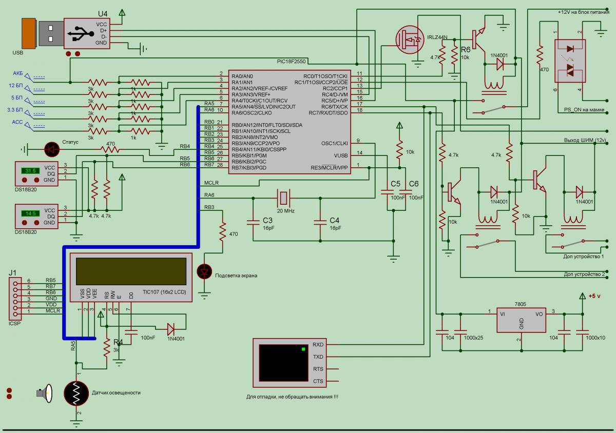

    Вот собственно что родилось.
    Входы:
    1. Контроль напряжения АКБ автомобиля.
    2. Контроль состояния сигнала АСС автомобиля.
    3. Контроль напряжения 12 вольт блока питания.
    4. Контроль напряжения 5 вольт блока питания.
    5. Контроль напряжения 3.3 вольт блока питания.
    6. Два датчика температуры.
    7. Датчик освещённости.
    8. Разъем ICSP, для внутрисхемного программирования контролера.
    9. Разъем USB для подключения контролера к ПК.
    Выходы:
    1. Выход 12 вольт на блок питания компьютера.
    2. Выход для сигнала PSON материнской платы.
    3. ШИМ регулятор.
    4. Два дополнительных вывода для устройств.
    5. LCD индикатор 16х2.
    6. Подсветка индикатора.
    7. Светодиод «Статус».
    Все параметры контролера настраиваются программой (над которой я сейчас работаю) на компе.
    Одной из фич будет программное «связывание» входов с выходами, например датчик температуры можно будет связать с дисплеем, в этом случае просто будет показываться температура, а если его связать с выходом доп устройств то этот выход будет включатся/выключатся в зависимости от настроенной температуры , а если его связать с ШИМом…. , ну т.д.
    Пока я думаю над алгоритмом работы прошу Ваши замечания, пожелания.
    А может это по воробьям из пушки ???

    Привет xDriver!
    18B20 очень тормознутые, тем более у тебя их два. Посмотри лучше на те, которые по I2C общаются, что-то типа TCN75.
    И если есть дисплейчик то и часики надо прикрутить , к примеру на DS3231.

    Цитата Сообщение от Самоделкин Посмотреть сообщение
    Привет xDriver!
    Привет.
    принято, гляну;
    Хотел сразу на 24 пике с внутренними часами, но подумал меня тогда точно не поймут
