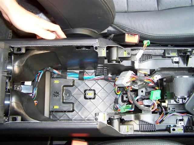

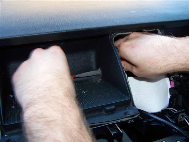

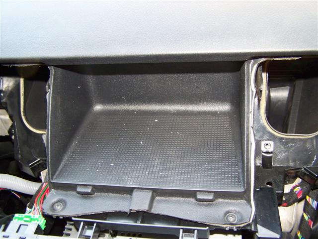

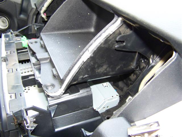

    А пока едет комплектуха потихоньку перейдем к тому что уже можно внедрить, а именно проводку и монитор.
    Место под монитор без обшивки

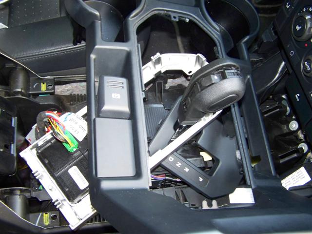

    Прокладывать кабели решено было по центральному тоннелю, пришлось полностью его разобрать, вот так он выглядит в разобранном состоянии
    Протянули кабели
    И вот так заводили в карман
    Результат

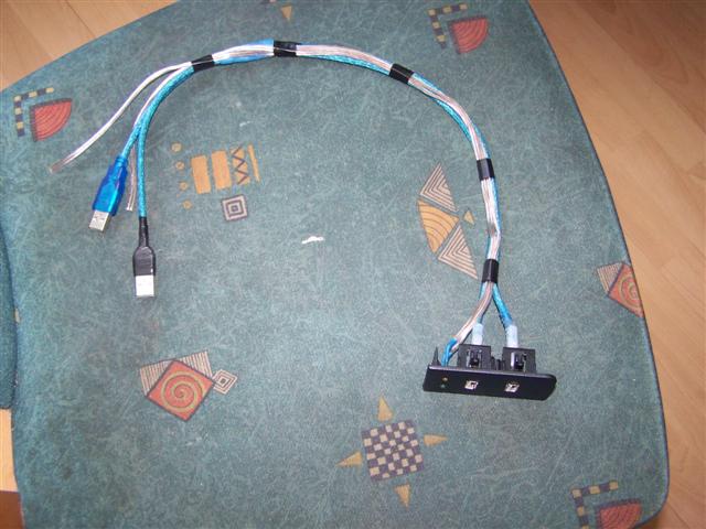

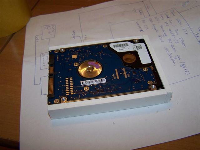

    Уже дома изготовил карман под жесткий диск

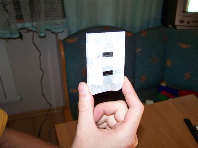

    Начал внедрять порты USB и светодиоды
    Результат

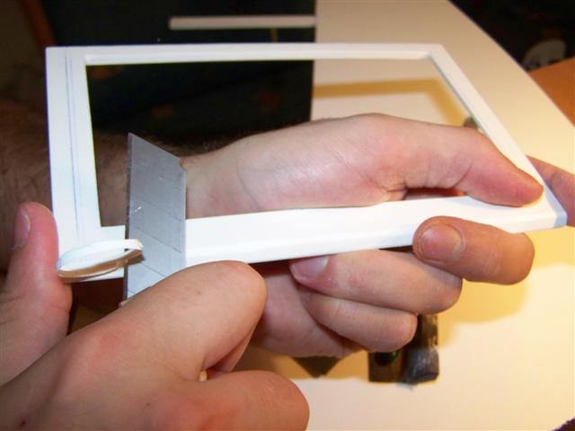

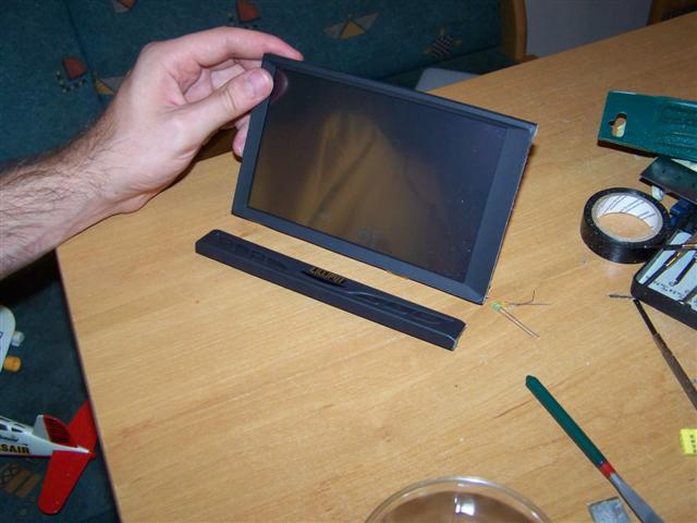

    Произведена кострация монитора
    А вот чего хочется достигнуть в итоге

    если ставить ХР то 4гига многа......
    из моников лучше лилипут
    19.06.2007
    62
    878
    421
    По умолчанию Re: LR Discovery 3 (пока теория)
    по габаритам внешним лилипут немного больше
    Пользователь Аватар для whitefoot
    28.07.2009
    221
    а конктерно чем лилипут лучше? есть ли у него "ночной режим"?
    19.06.2007
    62
    878
    421
    да и видео ни к чему........имхо........встроенного более чем достаточно
    19.06.2007
    62
    878
    421
    у хайинфо нет автоподстройки........все провода в одном кабеле с хитрым разъемом..мало ли чего.......и пипец нет автовключени по подаче питания.....наличие провода типа асс\нах не нужен\ все равно кнопку жать
    у лилипута 7 фиксированных уровней яркости.правда половина бесполезна......но в целом он поприятней.имхо
