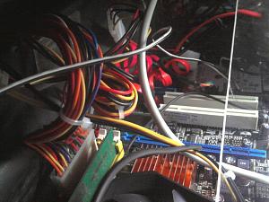

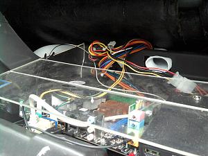

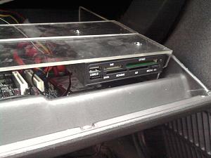

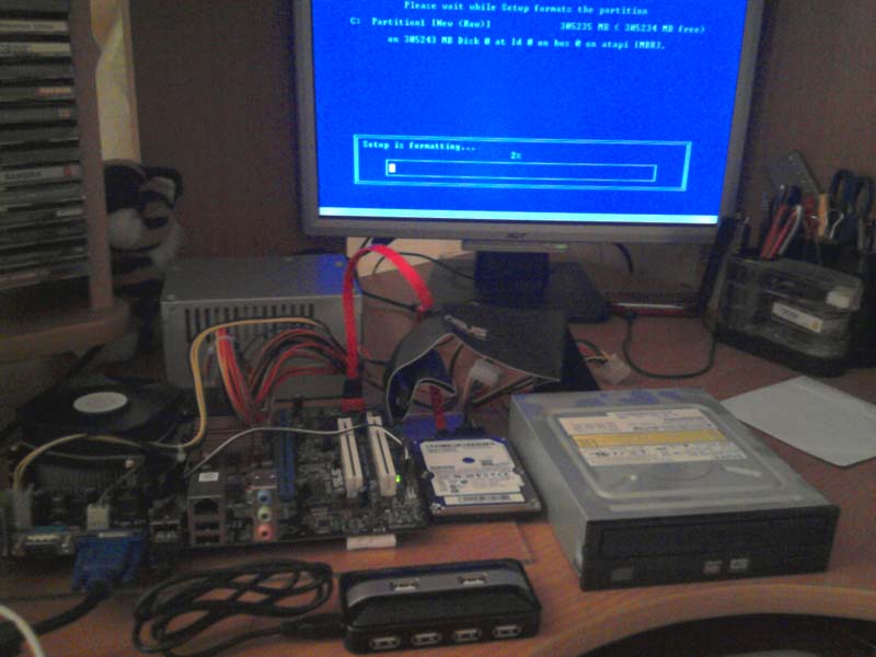

    Поэтому сперва собирал информацию, в том числе и здесь.
    Думал куда его влепить.
    Остановился на бардачке, когда нашел mini itx материнку.
    Еще и место осталось. Прикрутил ее через резинки кранбукс на оргстекло,
    Снабдил стекло 3мя светиками для красоты.
    Сверху на опоре кардридер прикрутил.
    Рядом с материнкой ноутбучный винт на 300Г.
    всё соединено по массе. от греха подальше.
    Да еще после мучений со звуком поставил pci карту звуковую.
    за 250 руб(!)
    Результат превзошел ожидания. никакого гула, помех...как минимум не хуже чем с CD.

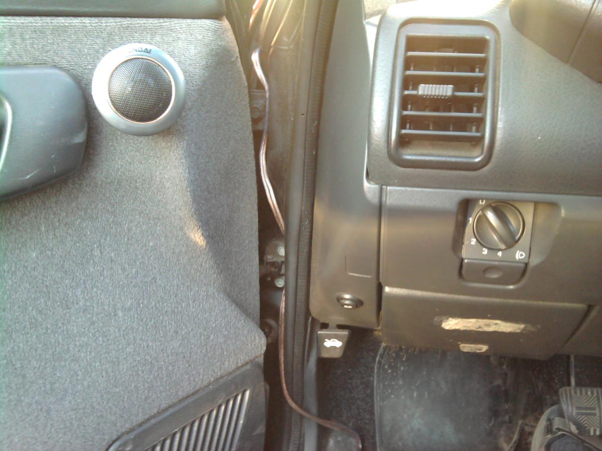

    Хаб приклеил на рулевую колонку.доп питание не делал. вроде не нужно.
    разве что потом если понадобится...
    Звук с карты пустил на передний вход магнитолы. Угловым джеком.
    Вроде ничего получилось.

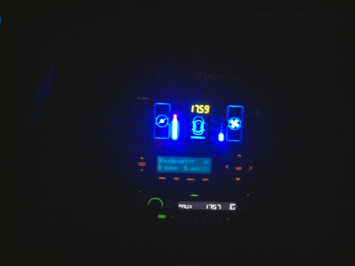

Название:	новый контроллер отопителя.jpg

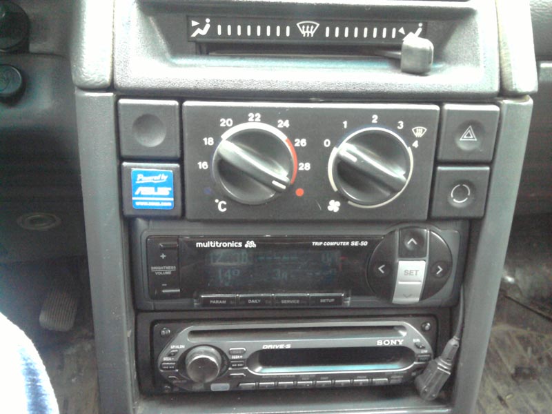

    вот вкатил новый контроллер печки.....
    Мышь с клавой беспроводные. Никакого тачскрина. Не хочу я его в машине.

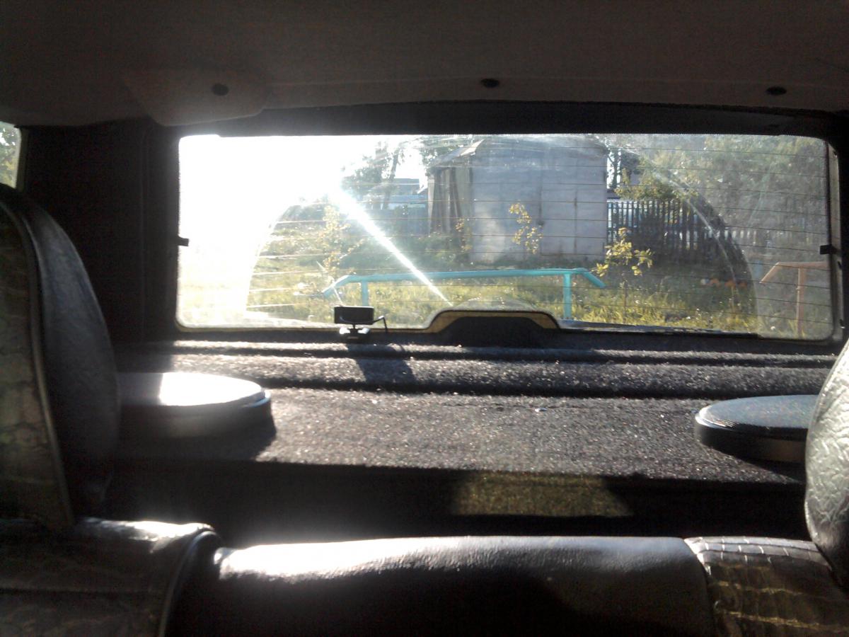

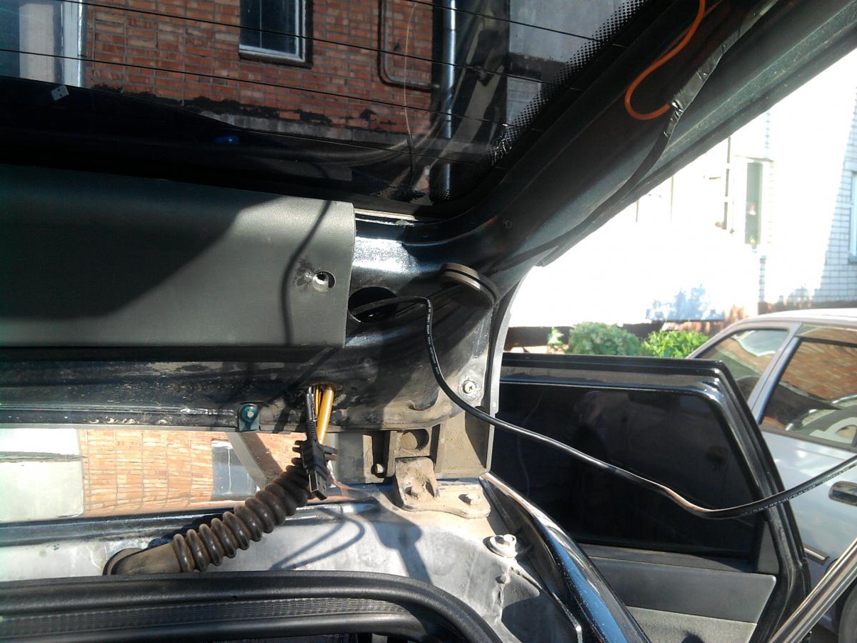

    Камера заднего вида в салоне, в зоне действия дворника. Тепло и сухо.

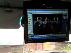

    Монитор думал вместо козырька поставить, но в итоге повесил перед зеркалом. Все равно не нужно.
    На градуснике видна температура процессора 52 гр. При забортной 32.
