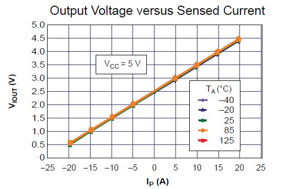

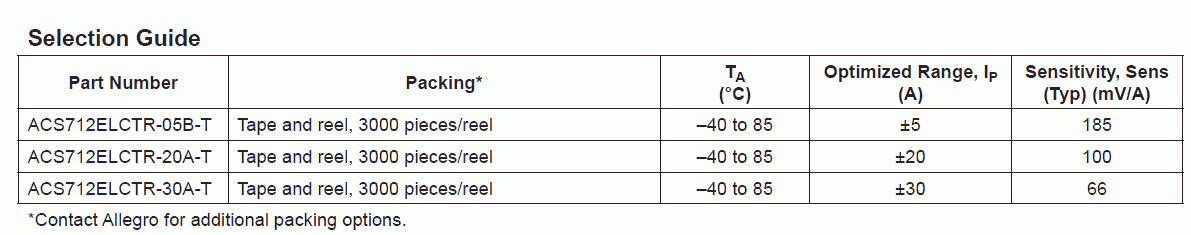

    По умолчанию Re: Датчик тока для ардуино
    Если ток равен =0 то это будет значение 512 снятое с ADC
    Если ток будет иметь отрицательное значение то значение с ADC будет меньше чем 512 взависимости от его величины и наоборот, если ток будет положительным то значение будет больше чем 512
    ток в нагрузке 1А равен измеряемым в аналоговом порту 100ма
    Из этого следует, если ток равен 100мА то мы получим значение 512+15=527 если поменять полярность то получим 512-15=497
    Вот таблица и график для понимания
ID:	14011   Нажмите на изображение для увеличения.

    Я ошибся, правильно будет вот так
    1024/5в=205 на 1в или примерно 20(21) на 100мв или 20(21) на 1А
    Последний раз редактировалось Chip; 25.02.2012 в 13:22.
