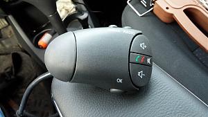

    Доброе время суток вам всем!
    Пытаясь осуществить CarPc из Nexus 7 2013 у себя в машине наткнулся на одну интересную вещь - Leonardo с возможностью HID keyboard.
    До этого думал ставить просто контроллер для управлением включения-отключения планшета и переферии. Было просто.
    Но я задумал облегчить управление планшетом в движении и для этого купил подрулевой джойстик от ам Renault.
