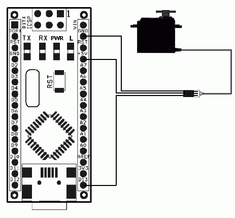

    Попробовал библиотеку Servo.h для Arduino, но как то она мне не понравилась, написал свою процедуру. И накидал по быстрому программку для ПК
    Планирую в дальнейшем прикрутить сервопривод к камере и кликнув по изображению камера будет смотреть в эту точку
    Скетч для Carduino / Arduino

    По умолчанию Re: Управление сервоприводом.
    А схема подключения будет?
    Да вроде там все просто подключается , красный +5в, черный - GND и послендий проводок управление сервой на цифровой выход Ардуино
    В шапке схема.
    т.е. серво цифровое должно быть ?
    у меня просто есть только аналоговое серво
    Без разницы , принцип управления у них одинаковый.
    Заработало спасибо!
    только в шапке картинка цифровой выход подключен на D13 а используется D2
    Исправил ко сразу как выложил схему.
    Скорее всего ты код залил раньше чем я схему выложил.
