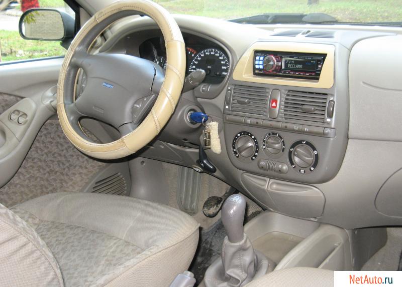

    Итак, Автомобить Fiat Marea
    в стоке выглядит так

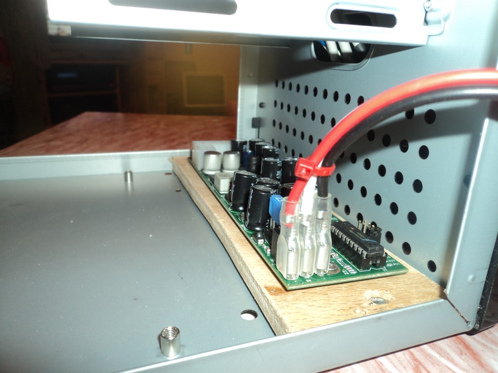

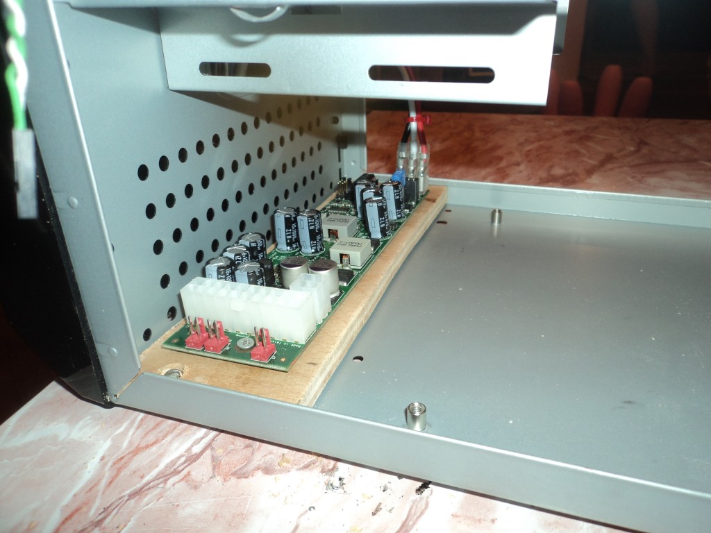

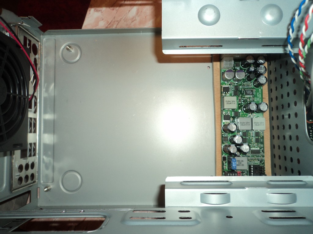

    БП для карпутера взял M2-ATX
    БП крепил в корпусе на фанерную площадку
ID:	10991   Нажмите на изображение для увеличения.

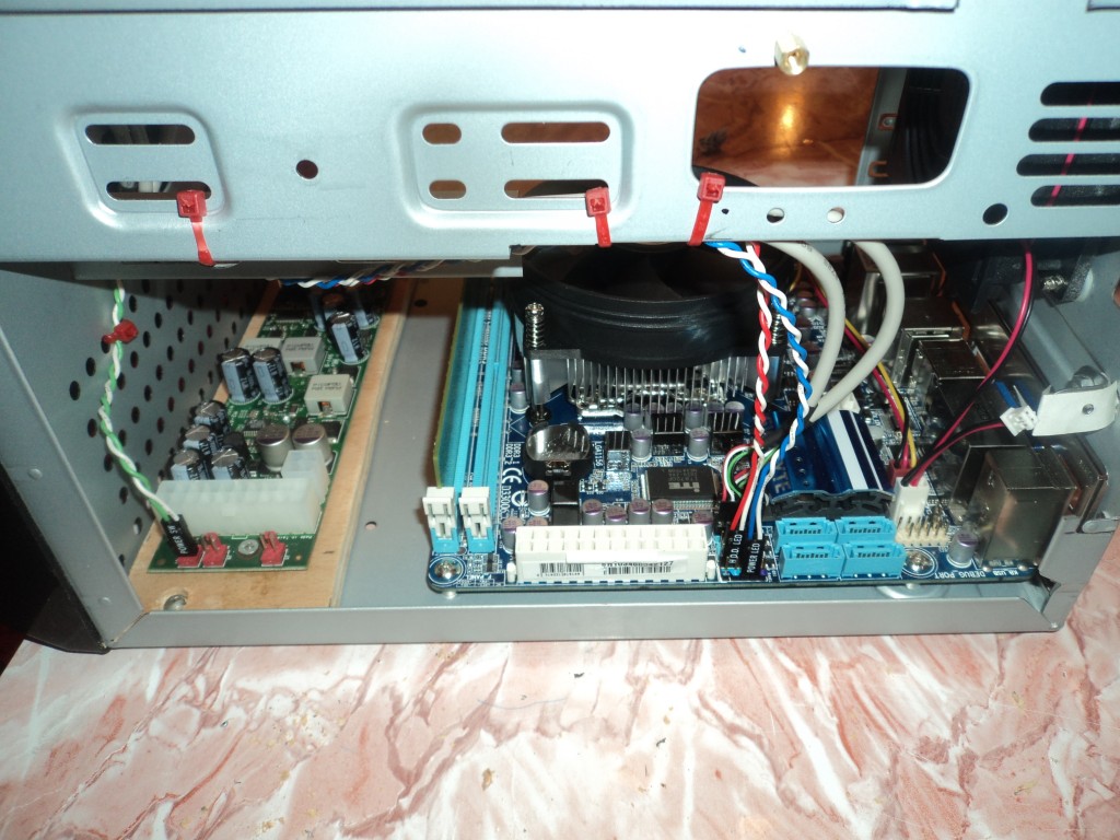

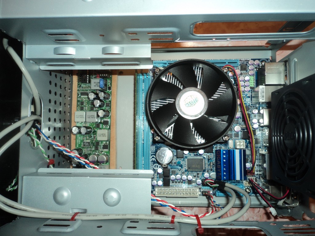

    Материнскую плату взял
    Gigabyte H55N-USB3
    процессор intel i3 3gz
    Памяти 4 гига DDR3 (в последствии стало только 2g т.к. одна планка оказалась битая)

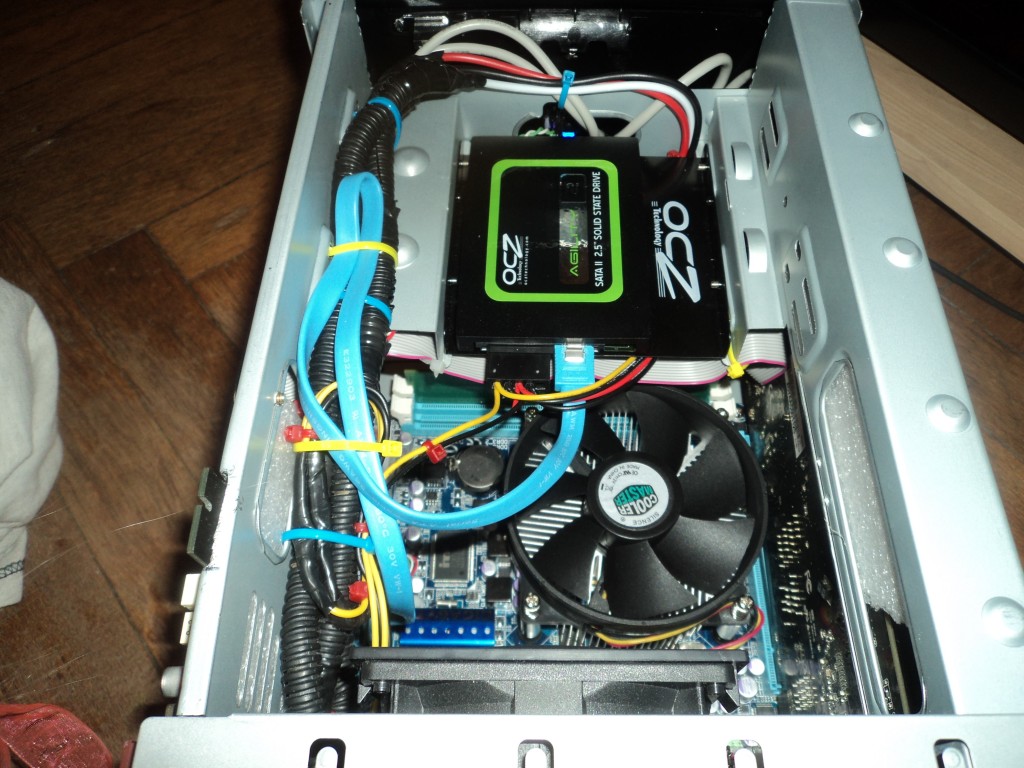

    По умолчанию Re: Мой фиат

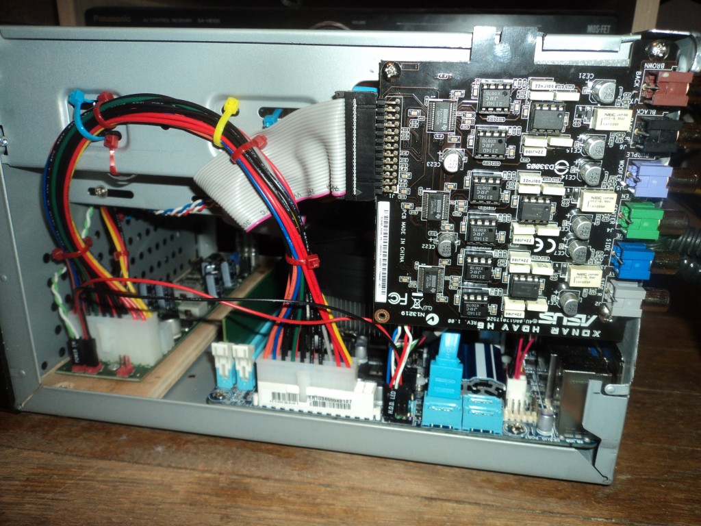

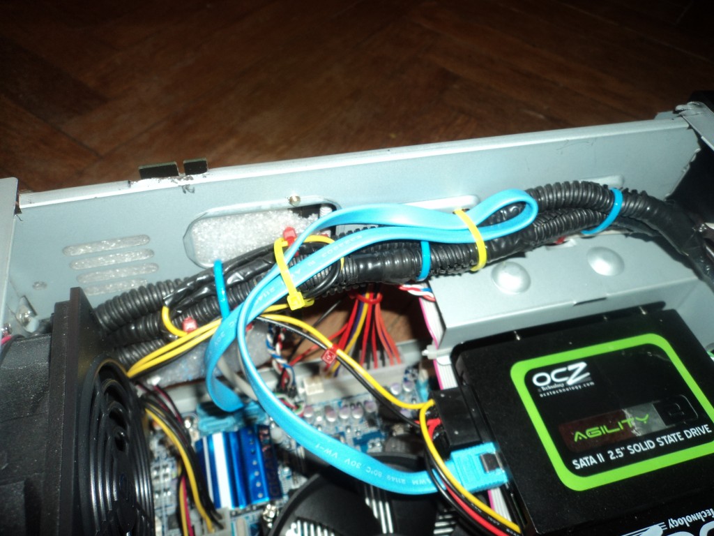

    Внутри все провода обильно крепил стяжками где только возможно, мне же не надо что бы там что то болталось ..
    Установил SSD винчестер 64Gb

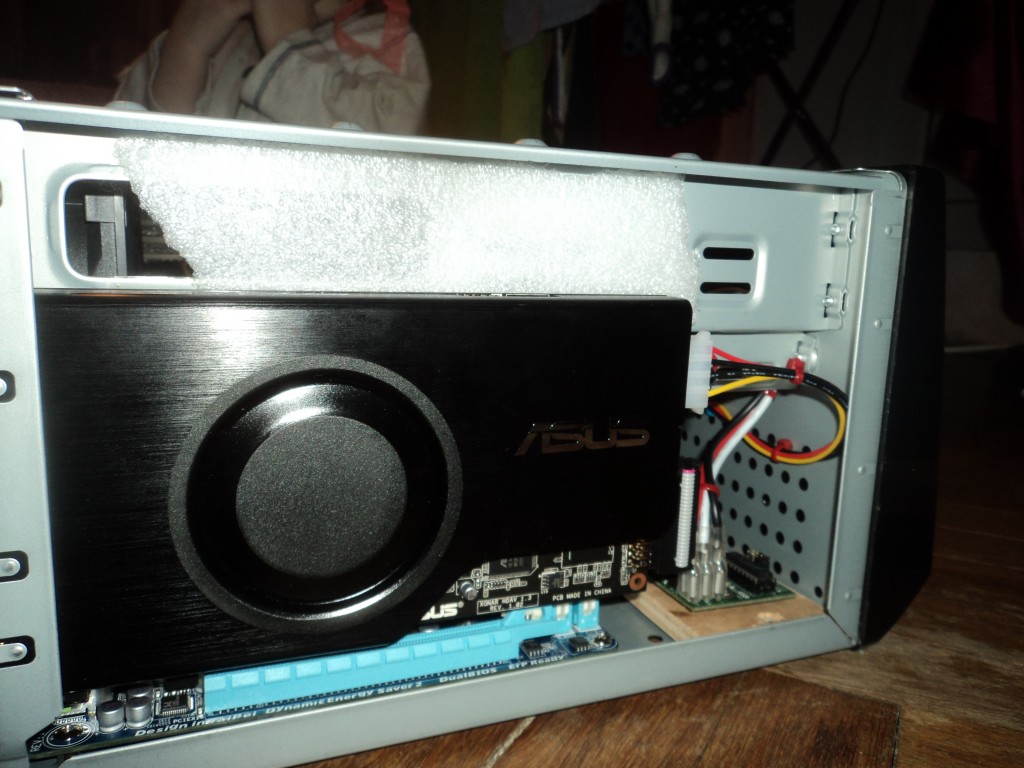

    В качестве источника звука была выбрана звуковуха
    Asus Xonar hdav1.3 deluxe
    Выбор пал на эту т.к. у меня была возможность ее послушать и покопатся в ней, и так же она обладает модулем расширения с 6 RCA разьемами, что собственно мне и нужно для подключения усилителей и реализации поканального звучания (забегая вперед скажу усилителей будет три)
ID:	10997   Нажмите на изображение для увеличения.
ID:	10998   Нажмите на изображение для увеличения.

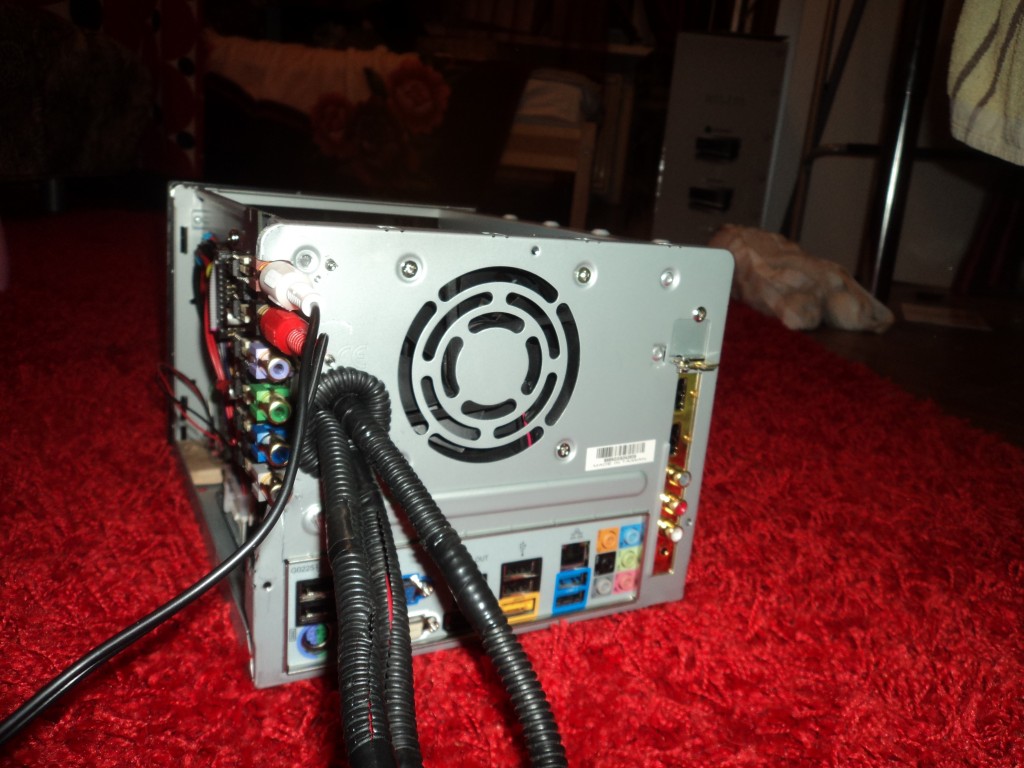

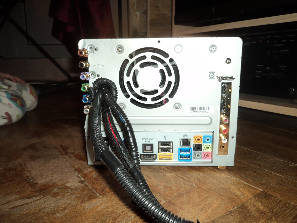

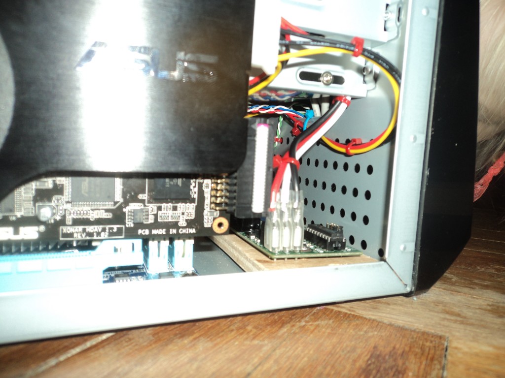

    Корпус пришлось доработать т.к. в него можно поставить только одно устройство PCI а мне хотелось вывести все разьемы на зад .. пришлось допилить еще под одно устройство (модуль расширения)
    10.11.2009
    217
    Питание выращил сзади, три провода, зятянул в оплетку ... в последствии планирую переделать на разьем какой нить

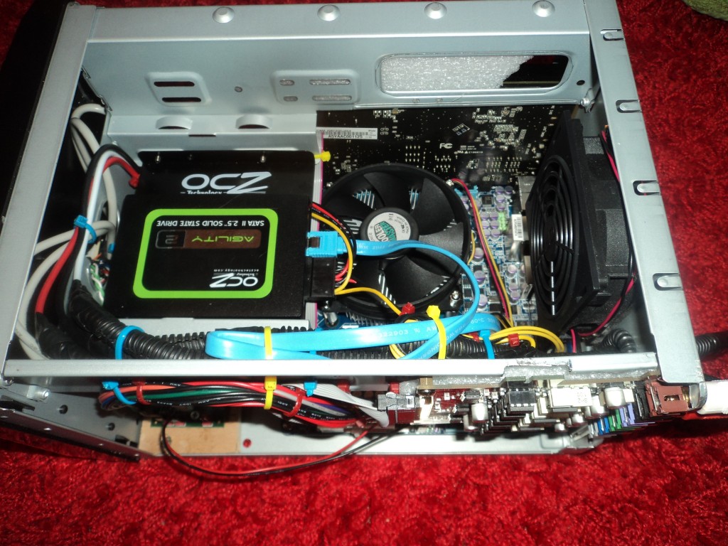

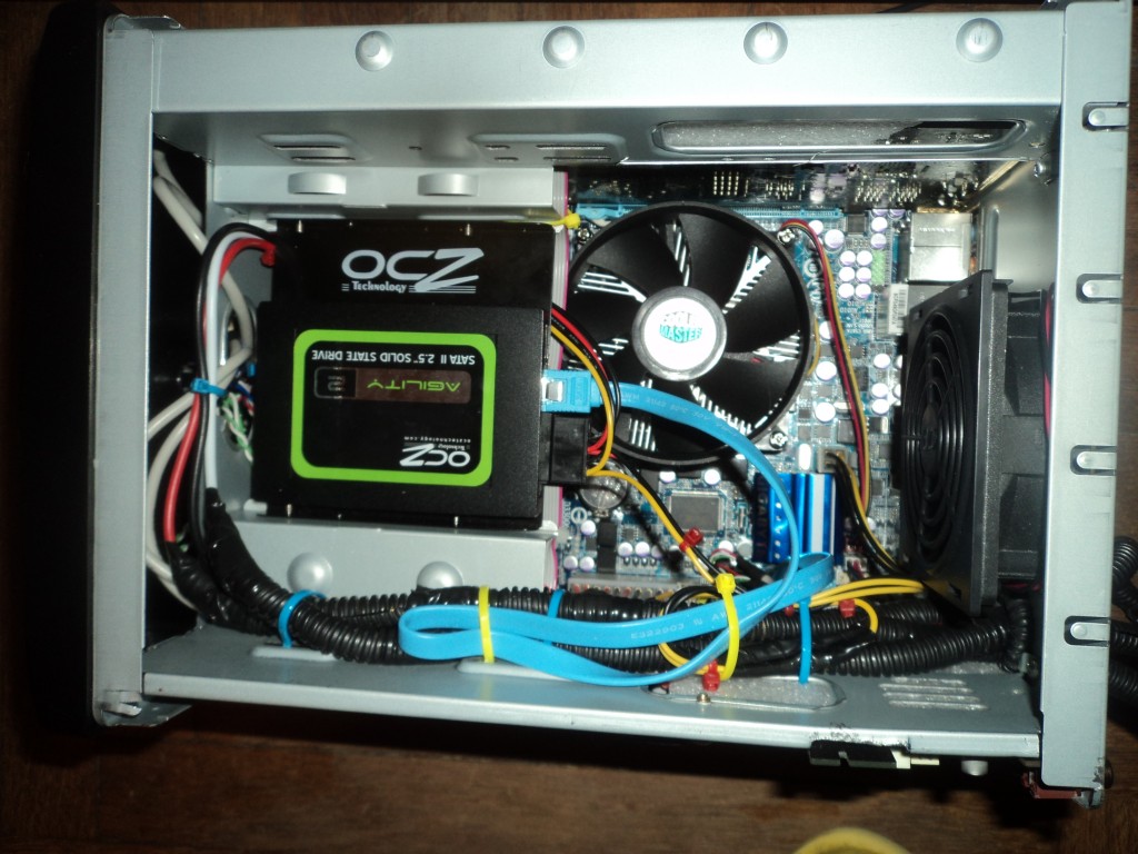

    Общий вид системника
    все обильно старался крепить стяжками

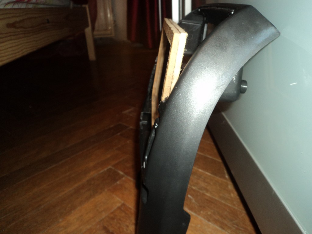

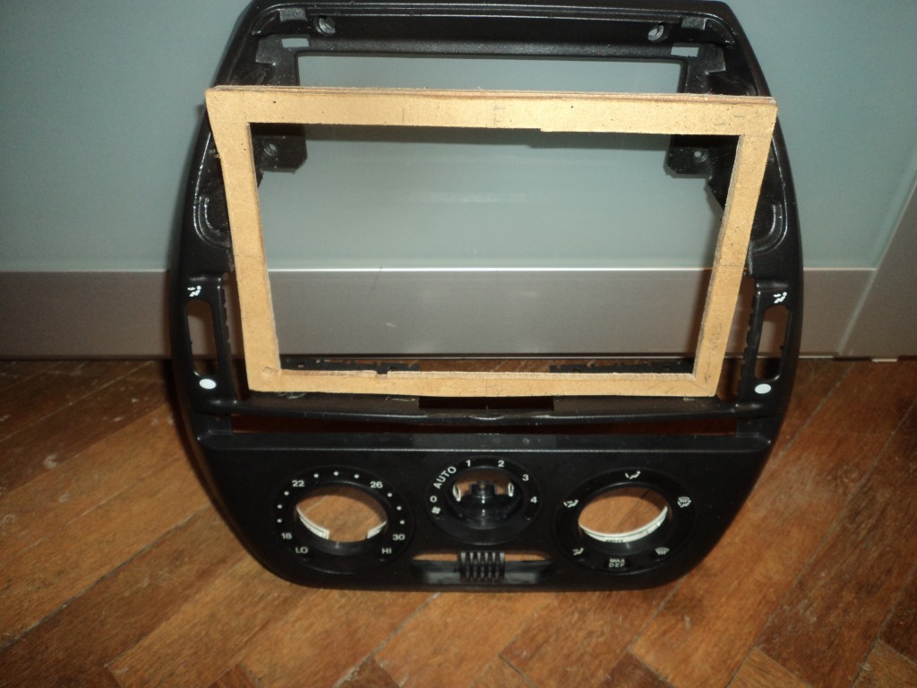

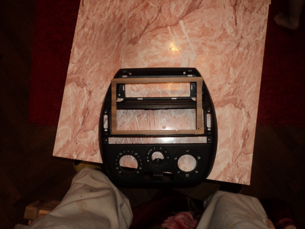

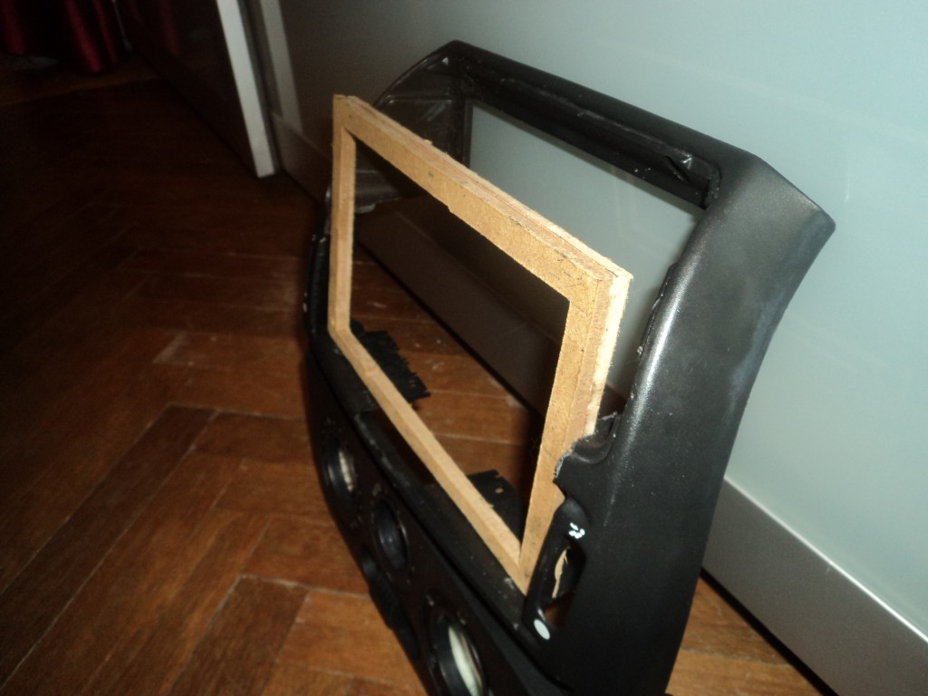

    Хотел изначально ставить вместо магнитолы , но решил что будет смотрется просто неказисто ..
    потому решено резать торпедо и лишатся обдува, что собснтвенно не такая уж и беда
    Начало резки, из оргалита вырезаны два премоугольника в качестве крепления для монитора, подрезана торпедо
ID:	11005   Нажмите на изображение для увеличения.
ID:	11006   Нажмите на изображение для увеличения.
ID:	11007   Нажмите на изображение для увеличения.
