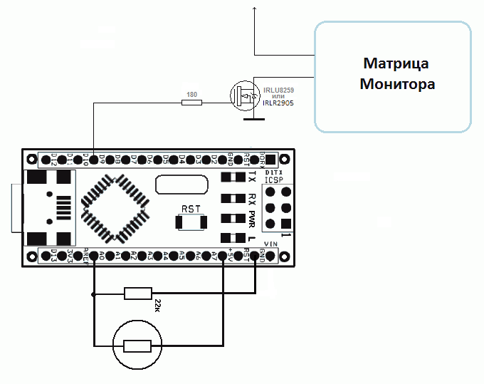

    #define POLL_BUT(SW)   if (SW.press_cnt>0&&SW.next_poll<millis()) poll_button(&SW)
    // назначение пинов ардуино
    #define RECV_PIN      10    //вход ИК приемника
    #define REVL_PIN      12    //вход ЛАМПОЧКИ заднего хода
    #define JOYSTICK_PIN  5     // Вход для рулевых Кнопок
    #define AVSW_PIN      8     //выход на переключатель A/V для заднего хода
    #define AMP_PIN       7     // Выход для включения усилителя
    #define LIGHT_SENS   0 // Вход датчика освещености
    #define VOLT_SENS    1 // Вход датчика напряжения
    #define FUEL_SENS    2 // Вход датчика уровня топлива
    #define encoder0PinA     2 //Вывод А энкодера

    int X2400=0,X1500=0; // сколько раз срабатывал триггер левый и правый
    // AUTO_LIGHT
    #define AUTO_LIGHT_DELAY 1000 // 10 секунд цикл поверки датчика освещения
    #define MAX_ULK 6    // сдвиг 3 вверх/3 вниз по градации яркости по "половинке"
    byte ulk=MAX_ULK/2; // коэффициент для ручной правки яркости

    void poll_AUTO_LIGHT(){ // управление яркостью
     byte light;
     int sens = analogRead(LIGHT_SENS)>>2;   // /4 :) // интенсивность
     sens=((sens>>4)+ulk-MAX_ULK/2)>>1;  // обработка коэффициента
     light=sens<=0?2:(sens>=6?255:(sens+1)<<5);
     if (light!=aino.light) {
       aino.light=light;
       send_data=true;
      p_delay(AUTO_LIGHT,AUTO_LIGHT_DELAY); // задержка для следующего опроса.

    По умолчанию Re: All-IN-One (дружественная многозадачность)
    А как бы загрубить показания фоторезистора?
    Скажем постоянно опрашивать датчик и усреднять за последние 30 секунд, не портя многозадачность?
    Сейчас он на каждый фонарь на трассе реагирует...
    У тебя сенсор не правильно подключен, схему подправил .
