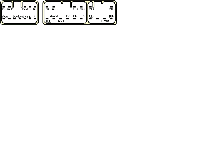

    Есть древняя японская магнитола от первой праворульки. Там есть кнопака AUX, но я так понял, что она активируется при наличии CD чейнджера. Сзади вот такой разъёмчик:
    Может возможно как то с компа звук на разъём завести и активировать этот вход. В принципе я напрямую к усилителю в магнетоле подцепился, но блин колхоз полный..

    Судя по разьему это магнитолка от toyota
    активируется через AVC-Lan
    или только внутри цеплятся можно вместо AM тюнера

    Не совсем так, идет балансный звук, а активация входа через шину.
    Обычно для AUX отдельный разьем должен быть. Попробуй на разьем ченжера подать звук и активировать кнопкой AUX

    Магнитола Toyota.
    На шину ни чего не вешать? Просто подключить каналы? Питалово надо на этот разъём заводить при подключении каналов?
    К тюнеру подцепить не догодался, подцепил на выходе тюнера и отдельная кнопка переключения (ну пионер я в электронике), поэтому блин теперь и думаю куда эту кнопку заколхозить. Мужик один намекнул что через этот разъём ему как то подключали вход, от думаю может получиться...
    AVC-Lan как активируется?
    Сфоткай свою магнитолу со стороны разьемов для того чтобы мне понять для чего кнопка АUX
    Питалово это выход с магнитолы на вход питания ченжера.
    Сделай от AM тюнера и не парься.
    Подключение магнитолы нарисовал .
    Подключение к АМ тюнеру может отличакться по контактам но принцип один и тот же.

    Магнитола сзади 1:1 как на картинке по разъёмам ни больше не меньше.
    По умолчанию Re: активация AUX
    Ну тогда пробуй на тех входах которые я указал

    Короче не фурычит, оставляю так как есть, встраиваю кнопку переключения и светодиод в магнитолу. Звук в принципе устраивает.
    Где то вычитал, что на шину надо ещё резистор воткнуть для нагрузки чтобы активировать вход.
