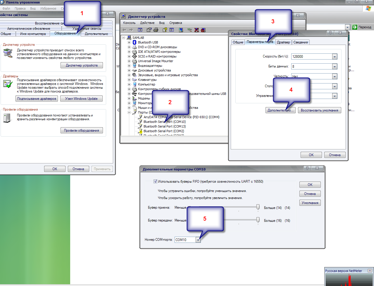

    Всем здрасти,SOS,SOS,SOS,дело в следущем программа IGO неможет найти мой
    JPS Модуль,моя конфигурация ноутбук (IBM ThinkPad) к нему подключен в USB порт
    блютуз,JPS модуль работает через блютуз сам комп находит модуль JPS,а прога IGO нехочет.
    Да в комплекте к блютузу есть прога котороя устанавливает связь с компом и вешает его на 11 порт а в IGO только с 1 по 9 порт может в этом косяк???
    Пробовал в ручную промисовать порты в файлах sys_pc,system.ini без результатно.??
  8. #788
    Проблема в том что iGO не видит порты выше 9-го.
    Но многие победили эту проблему при помощи програмки GPS GATE
  9. #789
    11.01.2008
    253
    можно изменить номер com порта так -
    (внизу , справа , где написанно com 10 - изменить на ...)
