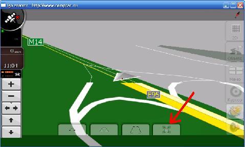

    кстати тоже был сначала удивлен, что не перепрокладывало маршрут.
    А прикол лишь в том, что нужно выбирать на 2d или 3d карте правую из четырех пиктограмок положения карты (которая внизу). Тогда перепрокладывает автоматом!!!! А если к примеру вторую слева, то не перепрокладывает а ждет нажатия на левый верхний угол (там появляются две желтые стрелки означающие "перепроложить маршрут"
    Почему так- не знаю. Попробуйте- у меня так работает!
