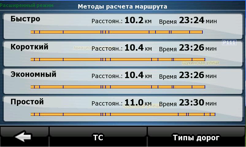

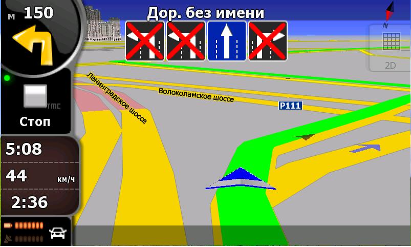

    Решил привести программу в достойный вид.
    Вот пару картинок.
ID:	1633 Нажмите на изображение для увеличения.

    А когда выложишь?
  7. #957
    Продвинутый Аватар для RGrin
    09.01.2008
    252
    324
    Цитата Сообщение от Chip
    А когда выложишь?
    Постараюсь на выходных выложить.
    Версия будет не окончательная.
    По мере исправлений разделов, буду выкладывать.
