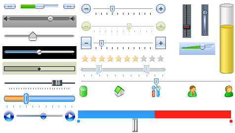

    картинки можно добавлять на кнопки (+) , (-) и фоновый рисунок под всем трекбаром(гориз.линия). На (+) и (-) нужно 3-и картинки для каждой кнопки
    1-рисунок всегда видим когда трекбар не активен
    2-рисунок появляется когда указатель мышки над ним рисунком(можно не рисовать, а использовать первый рисунок)
    3-появляется когда кнопка нажата
    рисунок бегунка можно поменять но тогда получается вот такая картинка
Размер: 1.7 Кббегунок имеет также 3 рисунка, размер делай по вкусу
    Самый простой вариант , потребуется всего 3 картинки
    Размер кнопок не имеет значения , главное что бы они гармонично смотрелись
    Есть примеры
    Не плохой вариант, как тебе?
