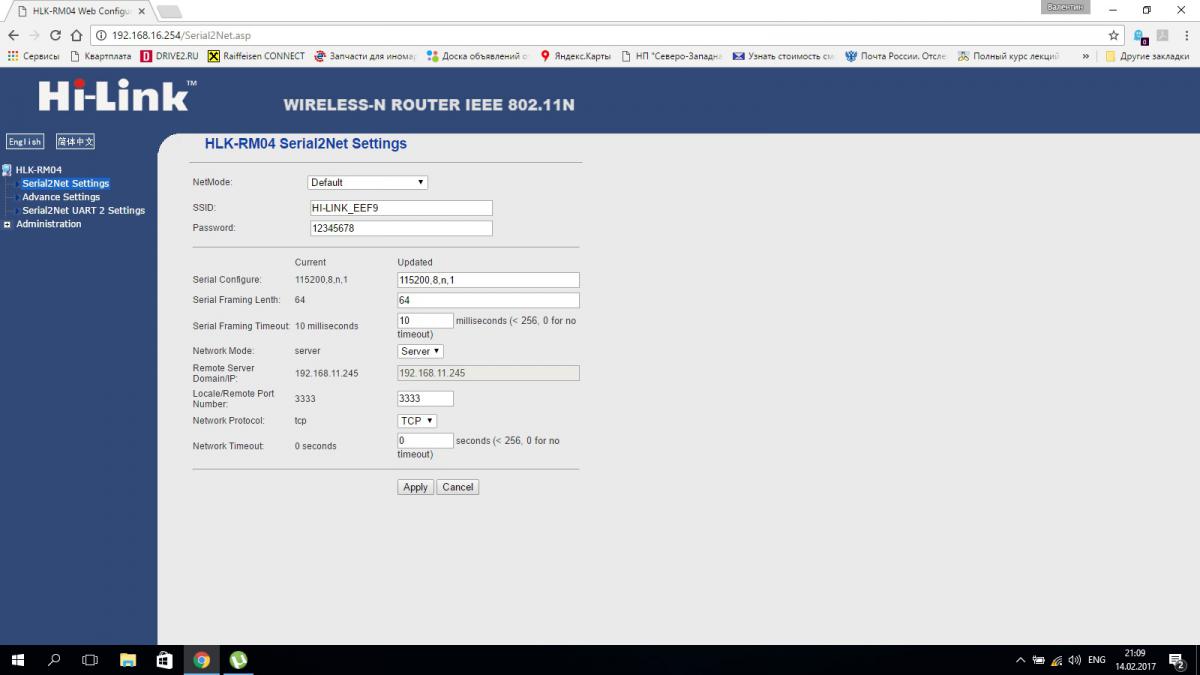

    Скрин настроек вайфай и скетч выкладывайте
  2. #2222
    16.11.2016
    12
    125
    Настройки как многократно говорили не трогал кроме номера порта...

    Скетч прилагается. С ним мне помог Алексей, за что ему огромнейшее СПАСИБО!

    Сто пудов IDE из послелних версий. Надо установить не более 1.05, уже писали о таком результате. Ха, 220 страниц, и хрен кто читать будет.

    Valter Посмотрел твой скетч, может конечно и надо все то что там дописано, а с обыкновенным (не переделанным) скетчем пробовал запускать?
    Пробовал. Такая же ситуация. На выходных хочу попробовать вафлю прошить, правда рискованно это говорят. Ip потом меняется на какой-то другой и хер её потом найдёшь.

    Если ты HLK RM-04 имеешь ввиду, то что там прошивать? Попробуй сбросить на заводские настройки и запустить по новой.
    И обратил внимание, SSID в настройках странный какой то. Не припомню такого. Может конечно так и должно быть, но я делал как в 548 посту, проблем не возникало.
