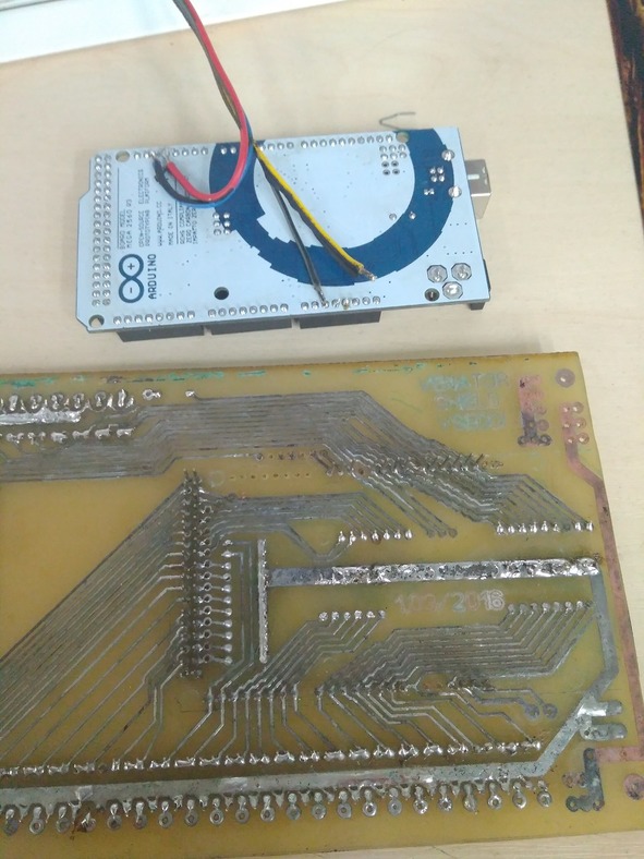

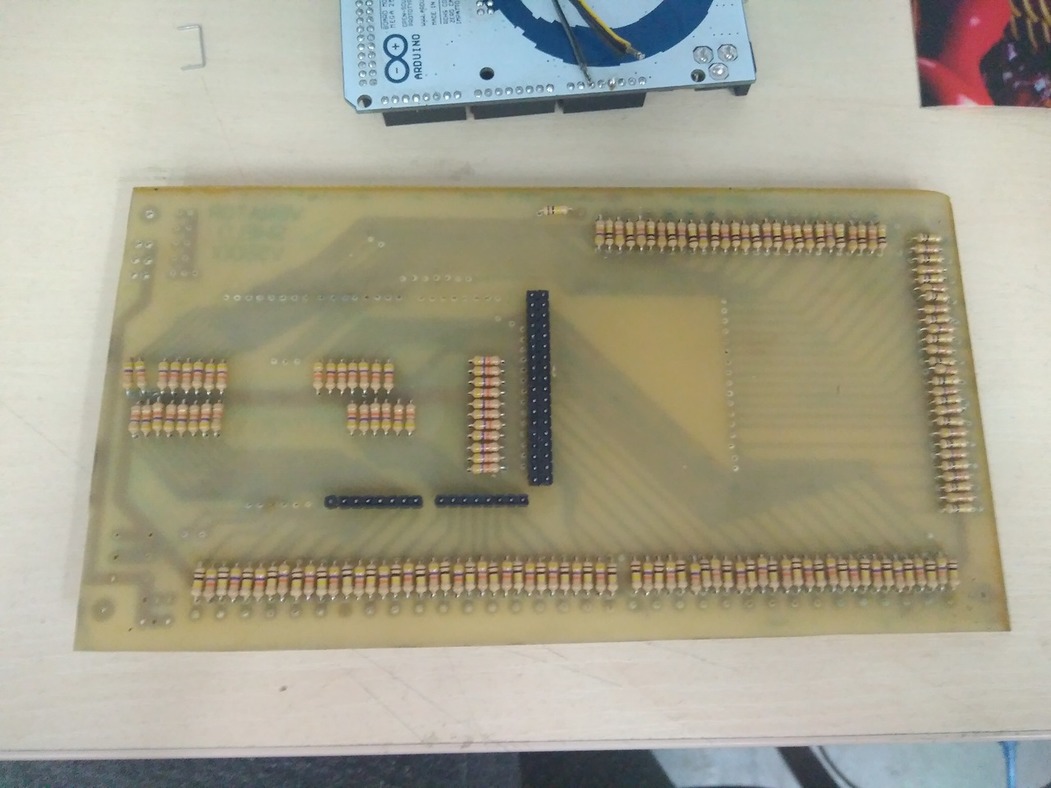

    Я перешел с HLK-RM04 на ESP 8266. Питание Ардуины, ESP 8266 и планшета завязаны прямо на зажигание. Грузится мгновенно. Планшет в спящем режиме, из спячки выходит мгновенно при подаче внешнего питания соответственно при снятии питания с зажигания через 30 с уходит в спячку. Загрузка выключенного планшета также при подаче внешнего питания на УСБ. Для минимизации потребления планшета от встроенной батареи, в режиме спячки отключаю все радиомодули. После переделки за год полная загрузка планшета была один раз, после месяца командировки. Автоматизацию Андроида перевел с Tasker-a на llama. Бесплатное и по функционалу перекрывает все мои потребности. Из одноплатников спящий режим удалось активировать на Orange Pi.
    Добрый день! Не могли бы скинуть мне скетч, который вы заливали на ESP, изначально начал собирать на ESP-01.. появились трудности, вафля не отвечает на АТ команды и не могу в нее ничего залить, может знаете как это вылечить?
