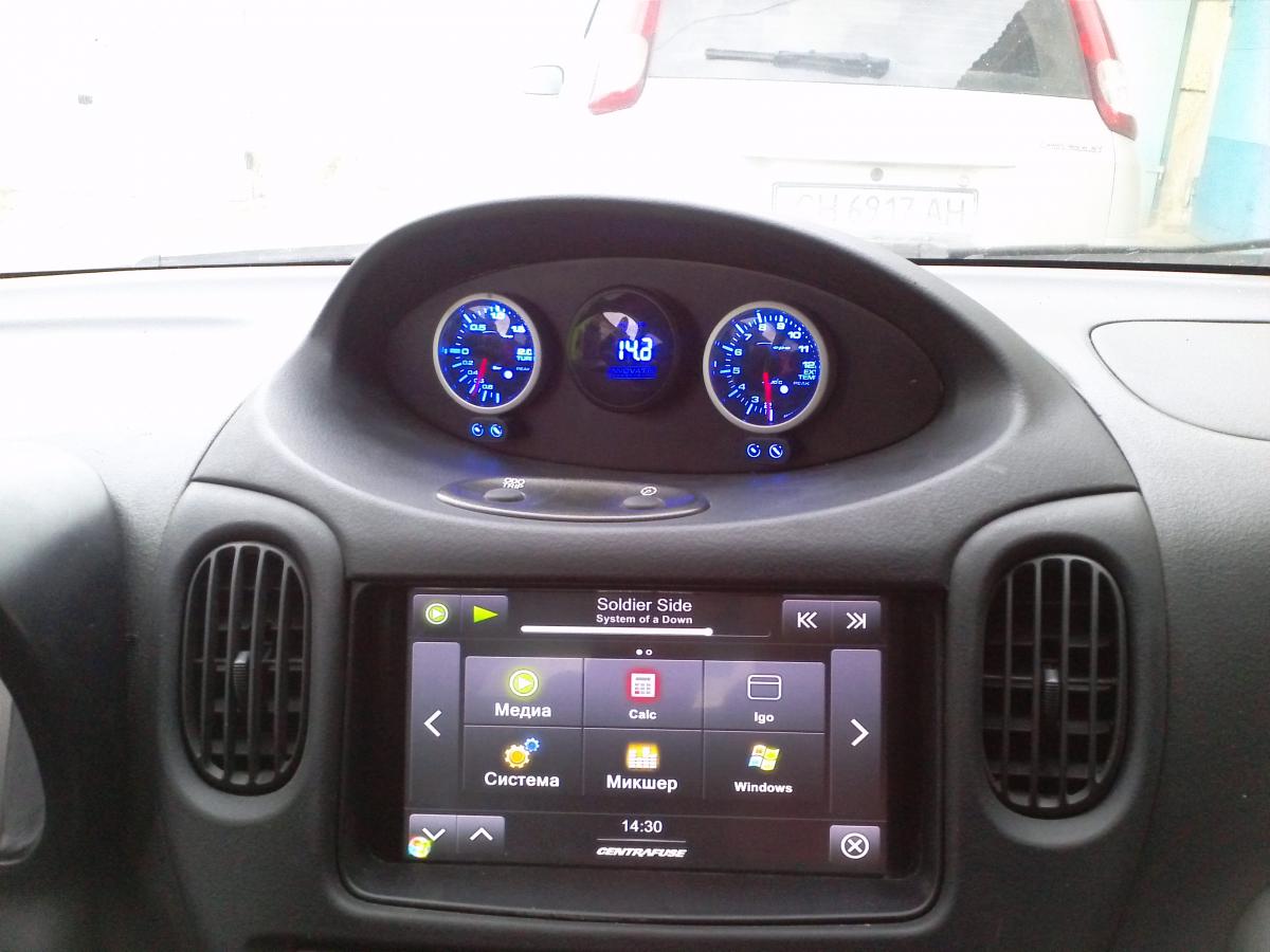

  10. #710
    Гуру Аватар для reanon
    02.03.2009
    927
    714
    вот как то так у меня вышел новый дизайн приборки
