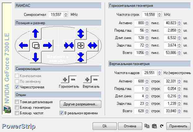

Показано с 341 по 350 из 568

    фото покажи
  2. #342
    Скриншот настроек давай.

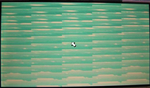

    30.10.2009
    12
    211
    Фото сделать неудалось (телефон сел), лазил по теме читал и нашел тожесамое было у sij7 http://www.compcar.ru/forum/showthre...?t=2070&page=3
    такиеже квадратики и как у него сам курсор видно нормально (правельно), цвета менять не пробовал.
    Выгледит гдето так (курсор не фотается, сделал в фотошопе)

    Мне скриншот твоих настроек нужен.

    Картинка стабильная не плывет, курсор виден четко а рабочий стол и остальное в таких квадратиках.

    Так у тебя настройки совсем ни как не стыкуются

    Мысли вслух: Если бы неправильно были б выставлены частоты то я не видел б курсор мышы и передвигался б он неправельно!!!???? а у меня фон корявый а мышь нормальная?

    Так на этой (Nvidia) видеокарточке нормально получилось! а на Radion такая фигня!
  9. #349
    Я вижу на фото сорванную синхронизацию, откуда там курсор взялся я не понимаю.

    В томто и дело что это не сорваная синхранизация а типо сбоя видеокарты, при этом курсор отоброжается нормально и можно передвигать в углы, синхронизация не срывается, когда выкдючаю включаю зажигание картинка появляется какая была курсор мыши на томже месте, сегодня пойду сниму на телефон.
