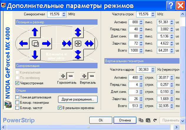

    на грандисе очень легко определить распиновку в разьёме навигации. Там очень мало ног. Разьём круглый и если взять шнур то видно что там подряд (по моему снизу) идут три ноги---это RGB над ними в следующем ряду всего две ноги это синхра и земля. Остальные ноги в принципе не важны-- там управление тачем по одмому проводу? и аудио канал на передний водительский динамик. Фото у меня нет а цвет проводов говорить смысла нет, так как у меня и у джони например он разный. Управление тачем удалось сделать через стандартный USB контроллер там шлейф одинаковый с теми тач. которые продаются в интернете. На всякий случай настройки монитора. Да и разрешение у нас полное г .480
    х234

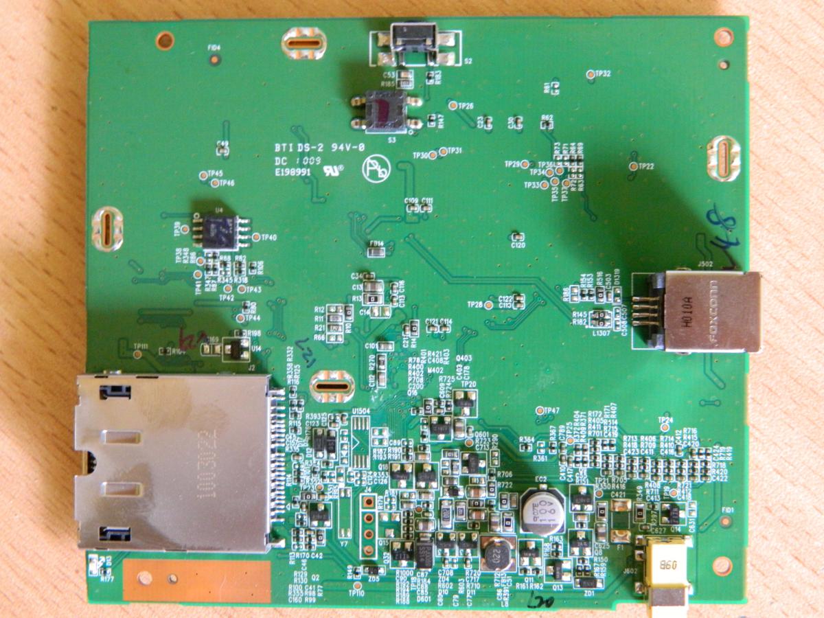

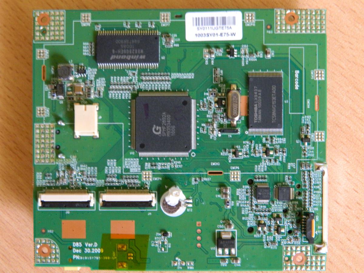

    Доброго время суток. Извеняюсь за не удобство подредактирую свой вопрос вобщем есть контроллер и матрица INNOLUX AT070TN82 V.1 с неплохим разрешением. как я понимаю матрица точно такая же используется в мониторах Lilliput 669GL. думаю если с контроллером не справится то можно ли где купить контроллер к матрице.
    Возможно ли к VGA подключить?
    Очень надеюсь на вашу помошь мистер Chip.
    PS. Может кто со схемой поможет.

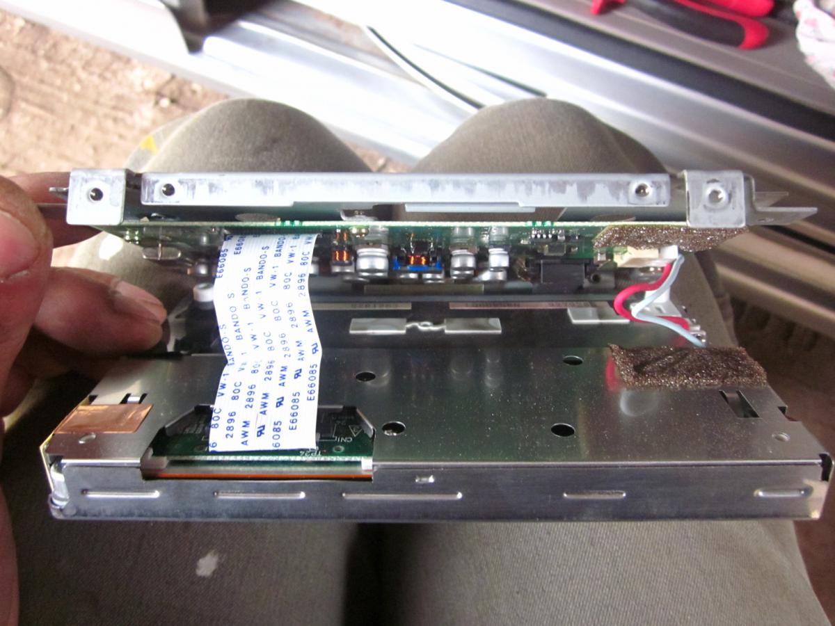

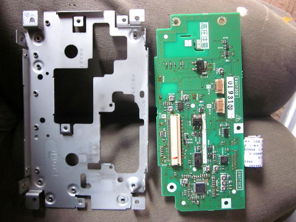

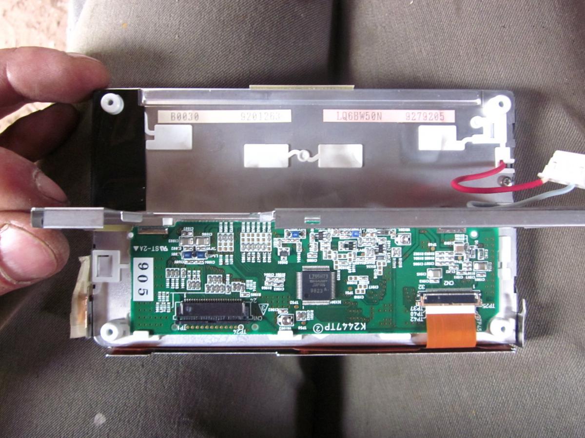

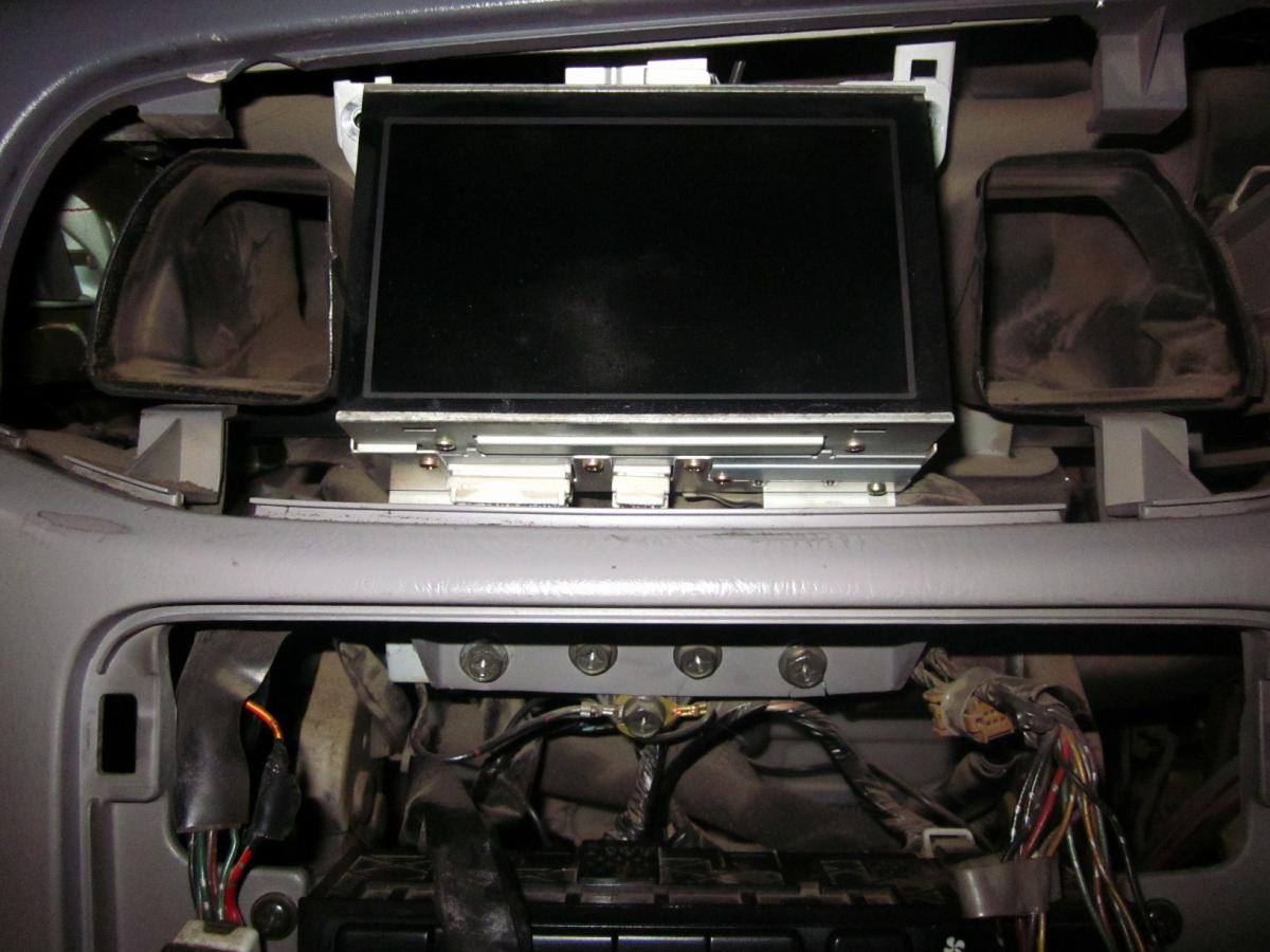

    Доброго всем дня ! Chip помоги оживить моник, не верю что живем в России и нельзя этого сделать охота подключить камеру обгона и двд. Начало разбора фото с 002 по 018. Заранее благодарен за помощь
